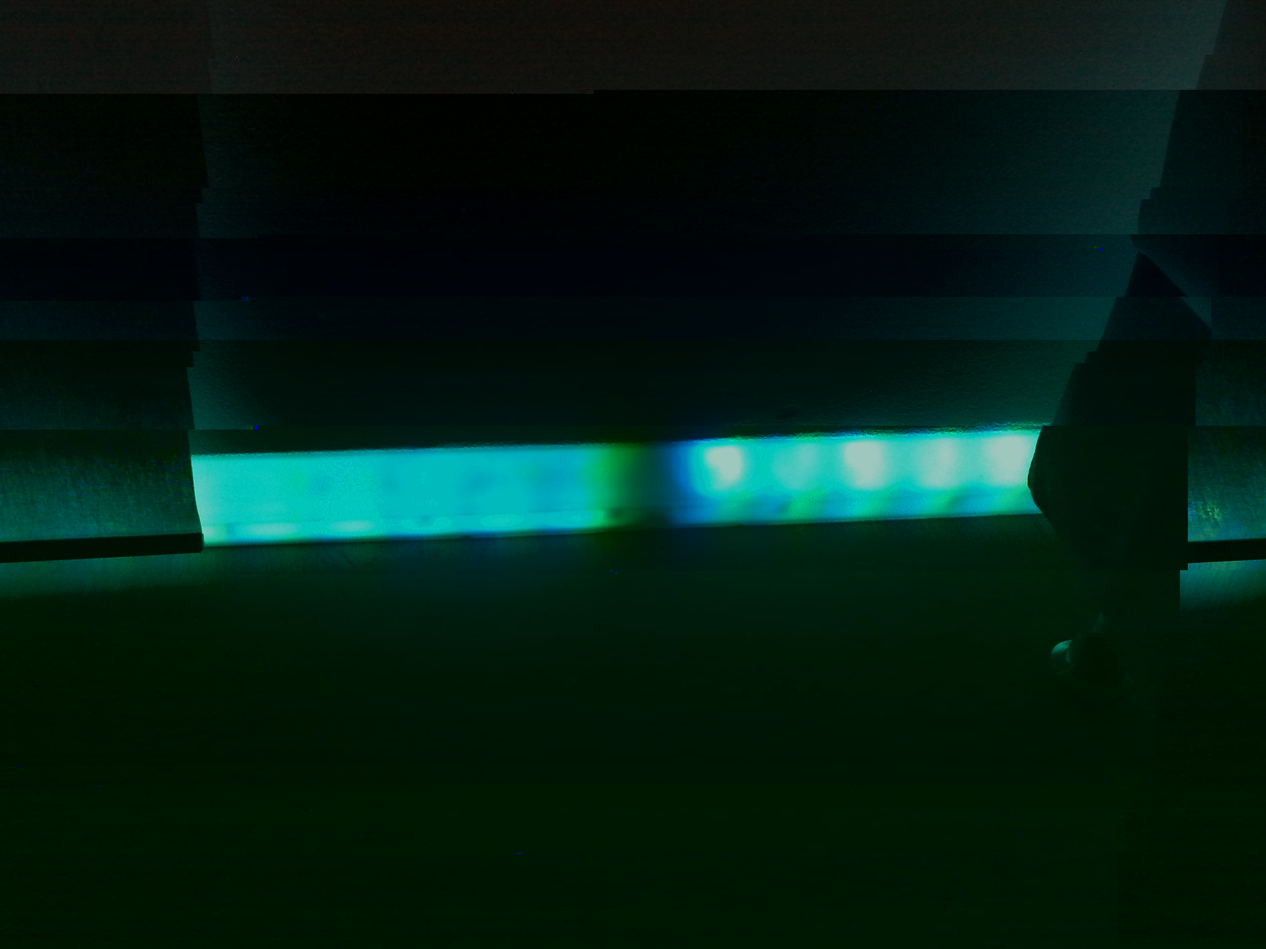

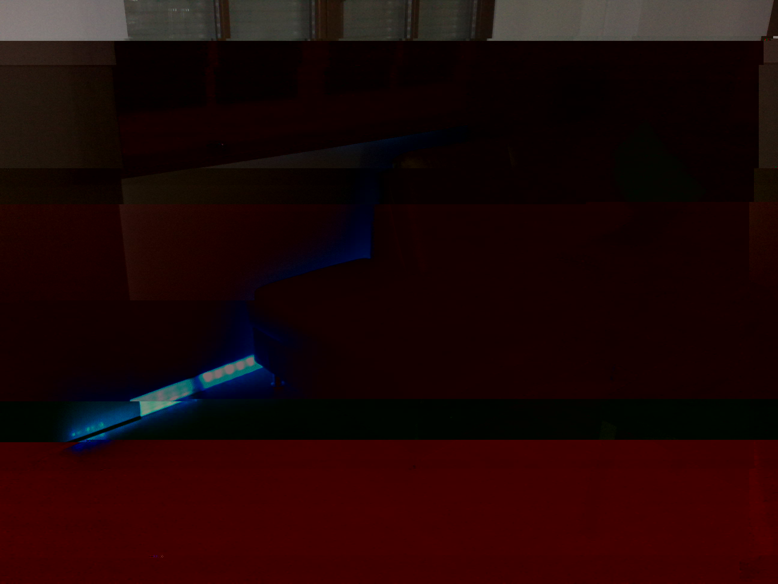

danke für die Antworten. Ich habe bereits 3 Superflux RGB Leisten testweise im Einsatz, bin zwar mit der Lichtleistung aber nicht mit der Lichtstreuung zufrieden. Es entsteht leider kein homogener Farbton. Das Ganze soll eine beleuchtete Sockelleiste ergeben. Auf den Bildern (sorry die Quali) sieht man meinen Testaufbau. Ich habe max 1,5 cm zwischen Mauer und dem PVC Profil. Gibt es Alternativen bzw noch Vorschläge?

Ich bin der Meinung, dass das Licht sehr unglücklich aufgeteilt ist. An der Leiste selber ist das sehr intensiv und drumherum wirkt das irgendwie unkontrolliert!
Hoffe du verstehst was ich meine :)
Mi, 15.07.09, 14:29
Homogen oder zumindest homogener würde es mit etwas mehr Distanz zur Sichtkante/Blende. Oder auch mit Verwendung eines Diffusors, wie auch immer der dann aussehen mag, Butterbrotpapier oder Acryl...
Was evtl. auch was bringt, kost fast nix und wär nen Versuch wert : die Rückseite der Blende irgendwie mit Alufolie belegen, evtl. bekommt man durch die Reflexion noch nen Zusatz in der Farbmischung zustande... ?

Auf den Bildern wirkt das Ganze zu grell, bzw zu auffällig, das stimmt :-) Es soll eine dezente Beleuchtung werden, mit dem Chromoflex kann man ja viel machen. Im Raum befinden sich noch Halogenstrahler, somit sollte dieses Licht natürlich überwiegen.. Ich werde heute Abend mal testen..

Bei den Leisten ensteht dann wohl eine noch schlechtere Farbmischung als mit RGB-SF. Sieht man auch deutlich auf den Bildern. So wie der Aufbau aktuell ist wird da niemals ne homogene Farbmischung erreicht werden.
Do, 16.07.09, 08:39
Na das kanns ja auch gar nicht. Wenn 3 LEDs im Abstand von 1,6cm nebeneinander sitzen, 1. rot, 2. grün und 3. blau - wie soll dann ein homogenes lila z.B. dabei herauskommen ? Du bekommst ein rotes Feld, ein Mischfeld lila und ein blaues Feld. Und da die grüne ja dazwischen sitzt und nicht leuchtet, gibts sowieso ne Lücke...
Wer homogen möchte hat meiner Meinung nach genau 2 Möglichkeiten : entweder mit Abstand arbeiten, so dass sich das Licht auf die Distanz mischen kann, oder aber eben die RGB-LEDs, die halt teurer sind aber dafür auch dann homogen.
Do, 16.07.09, 10:36
... oder die 3 Einzelfarben-LED´s so dicht wie möglich zusammen, also Abstände nur zwischen den LED-Gruppen aus jeweils einer R+G+B-LED in engem Kontakt.
Je weiter die 3 Grundfarben auseinander sind, desto schwieriger und unsauberer wird die Farbmischung.

Die SuperFlux-RGB-Leisten mit den Einzelfarben-LEDs mischen sich ab ca. 10 cm homogen, wenn man eine Milchglasscheibe davor setzt, bei den flexiblen RGB-Leisten mit RGB-LEDs ist das schon bei einem Abstand von 2 cm der Fall.
