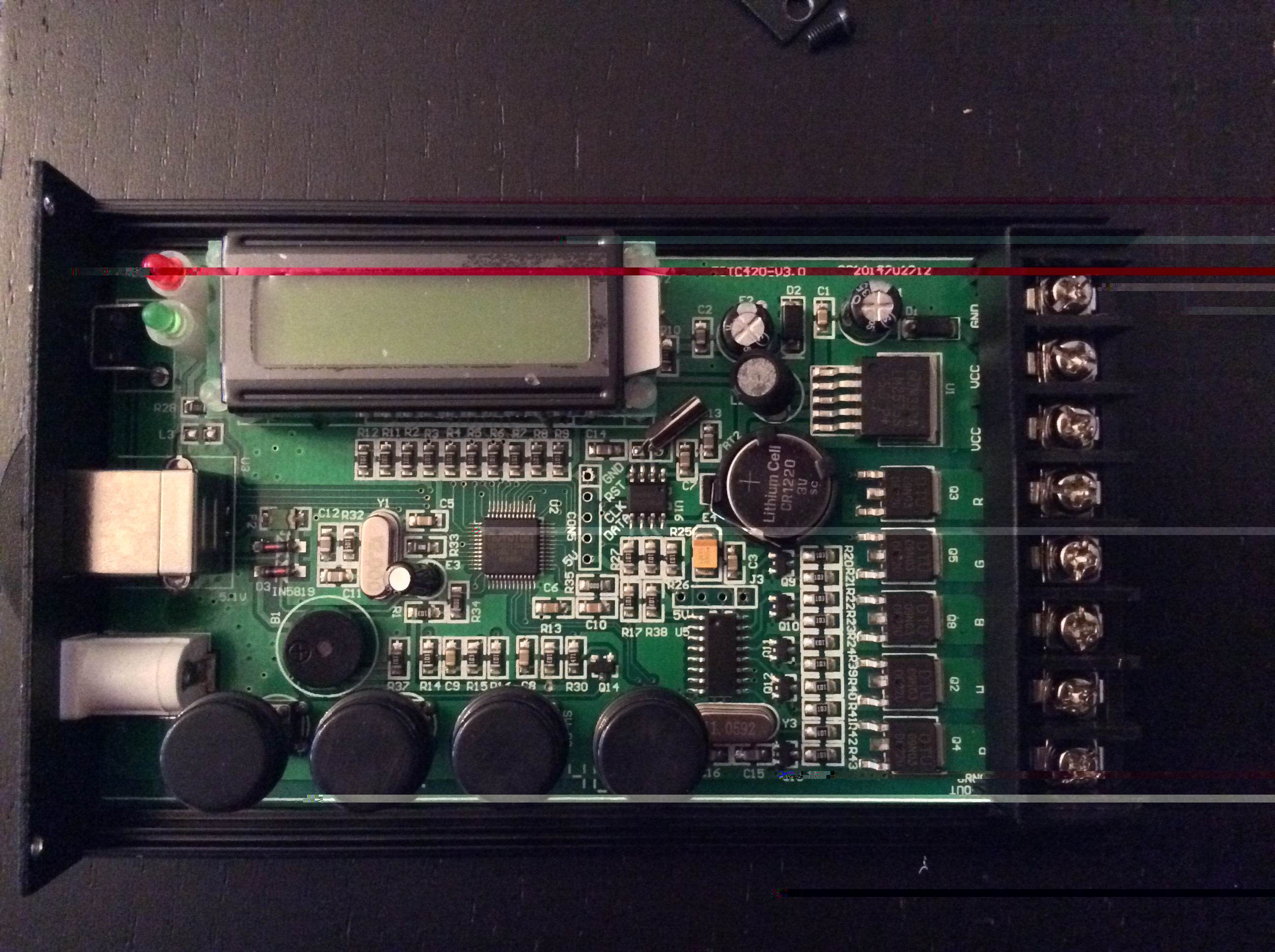

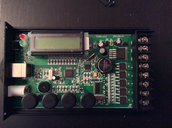

Ich hatte gerade noch einen Gedankengang: Könnte es am Netzteil liegen? Ich speise die LEDs mit 12V/5A über die KSQ ein. Der TC420 braucht 12-24V. Jetzt schluckt der Controller und die KSQ natürlich auch was an Spannung. Dann kommen nur noch sagen wir mal 10V an und der Controller kann nicht auf 100% gehen, was ja durch die Invertierung 0% Licht ist.
Das sollte, meinem angelesenen Halbwissen nach, der TC420 auch direkt ohne zusätzlicher Schaltung zur KSQ können:Borax hat geschrieben:Der Transistor tut nichts anderes als den DIMM PIN mit GND zu verbinden. Und das eben viele hundert Mal pro Sekunde.
- PWM-Eingang der KSQ z.B. an Output CH1 des TC420
- Input V- des TC420 und KSQ-GND zusammenschalten -> gemeinsame Masse
- Output V+ des TC420 bleibt unbeschaltet
Schaltet den PWM-Eingang einer KSQ über 10k an GND gelegt ohne anliegendem PWM-Signal das Licht aus, sollte auch diese einfache Verdrahtung mit dem TC420 an dieser KSQ funktionieren. CH1-5 sind m.E. ja nichts anderes getaktete (PWM) GNDs. Damit sollte man dann auch seine KSQ nicht mehr mit Überspannung am PWM-Eingang grillen können.
Wenn die Spannung auf 10V einbrechen würde, hätte das Netzteil hoffentlich schon längst abgeschaltet, weil überlastet.Capsaholic hat geschrieben:Ich speise die LEDs mit 12V/5A über die KSQ ein. Der TC420 braucht 12-24V. Jetzt schluckt der Controller und die KSQ natürlich auch was an Spannung.
Die 100% erreicht der Controller, indem er statt des PWM-Taktes (<100%) gar keinen Takt mehr erzeugt, und seinen CHx-Ausgang, der eigendlich ja ein Eingang zu seinem GND ist, permanent zu GND durchschaltet.Dann kommen nur noch sagen wir mal 10V an und der Controller kann nicht auf 100% gehen, was ja durch die Invertierung 0% Licht ist.
CH1-5 kann man sich wie Schalter vorstellen, die bei 12-24V LED-Strips den V+ Ausgang des TC420 schalten. Bei 100% ist so ein Schalter ständig an, bei z.B. 25% im PWM-Takt pro Periode zu 25% an und 75% aus.
Bei 100% ziehen die LEDs ja auch kaum mehr Strom, was Deiner These der 10V widerspricht.
Nein. KSQ + LEDs sind ja parallel mit dem TC420 (+ Transistoren) am Netzteil angeschlossen. Die KSQ kriegt also immer die volle Spannung vom Netzteil.Ich speise die LEDs mit 12V/5A über die KSQ ein. Der TC420 braucht 12-24V. Jetzt schluckt der Controller und die KSQ natürlich auch was an Spannung.
Gute Idee. Könnte klappen. Wenn die CHx Ausgänge wirklich 'normale' Open Drain Mosfet Ausgänge sind (was aber sehr wahrscheinlich ist). Idealerweise sollte mal jemand mit genügend Ahnung so ein TC420 aufmachen und nachschauen wie die Dinger wirklich beschaltet sind. Ich glaube aber nicht, dass sich dadurch das hier beschriebene Problem löst.Das sollte, meinem angelesenen Halbwissen nach, der TC420 auch direkt ohne zusätzlicher Schaltung zur KSQ können...
Kann (bei korrekter Verdrahtung) mit den Open Kollektor Transistoren erst recht nicht passieren. Weil da ist ja die Schaltung 100% bekannt (es ist ein normaler Open Kollektor Ausgang) Möglicherweise ist aber der Eingang der 3-fach-KSQ auf Push/Pull ausgelegt und bei einer reinen GND / Open Ansteuerung zu langsam. Wobei sich das eigentlich nur 'umgekehrt' auswirken sollte: Sprich die 100% werden nicht erreicht, weil nach dem Schalten nach GND die Spannung zu langsam steigt um auf 100% zu kommen.Damit sollte man dann auch seine KSQ nicht mehr mit Überspannung am PWM-Eingang grillen können.

Ok, ich muss erstmal auf die neue KSQ warten und werde dann alles ausprobieren. Aber wenn ich nur PWM an CH1 und In V- anschliesse, woher bekommt der TC420 dann seinen Strom? Man kann zwar ein normales Netzteil anschliessen, aber das habe ich nur in 12V/350mA ausführung und wollte eigentlich ein zusätzliches NT vermeiden.Oder hab ich dadurch einen Stromkreis? Dachte der TC420 braucht immer einen Kreis über In V- und V+ Bzw. Am TC420 sind doch an den Steuereingängen die CH Kanäle GND oder nicht? Dann hätte ich zweimal GND angeschlossen, über V- In und CH1. Sieht man ja auch auf dem Bildern des TC420, über den CH1 der Eingang ist V+, dann müssten CH1-5 GND sein.
PWM der KSQ an GND (von der KSQ) dann is die LED aus. Mit 10kOhm dazwischen muss ich ausprobieren.
Meld mich dann die Tage wieder, danke bis dahin
