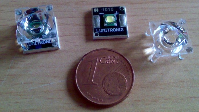

Zwar stehen die Maße im Datenblatt und sind wohl mittlerweile auch ziemlich bekannt, aber hier trotzdem nochmal ein Größenvergleich, da ich es dann doch wieder sehenswert fand, als ich die Teile live da hatte :) :

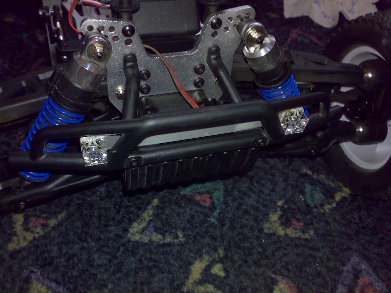

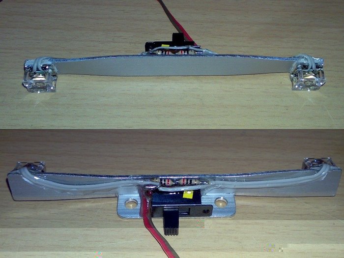

Nach ein bisschen sägen, feilen, löten, kleben und danach alles mit Epoxyd-Harz festigen und abdichten kam dann das hier bei raus:

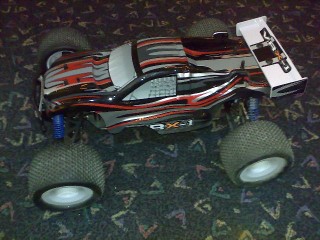

Am Truggy angebaut sieht es dann so aus. Bilder vom eingeschalteten Zustand sind wie immer nur Müll geworden :evil: regt mich langsam auf...

Wer übrigens wissen will was ein Truggy ist:
Ne Mischung aus Truck und Buggy mit etwas Bodenfreiheit für gute Geländegängigkeit und gleichzeitig tiefen Schwerpunkt für gute Straßenlage.
