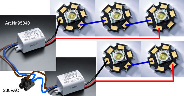

Strang = Reihe nehme ich mal an. Also z.B. 3 Leds einer Farbe in Reihe und so weiter, wie oben auf dem Foto: man kann dann mehrere Stränge nebeneinander verlegen mit unterschiedlichen farben und die auch sep. ansteuern. Das Ergebnis wird aber nicht unbedingt so gut aussehen, da die einzelnen Lichtkegel schon ein wenig Platz brauchen, um sich zu "mischen".Swiff hat geschrieben:@LEDpeter: Wenn ich einen Strang rot, einen grün und den anderen Blau mache kann ich dann trotzdem die farben mischen? Oder sollte man vielleicht die LED´s abwechselnt anbringen also z.B. rot,blau,grün; rot,blau,grün usw.?
