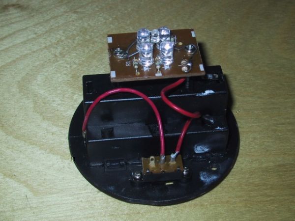

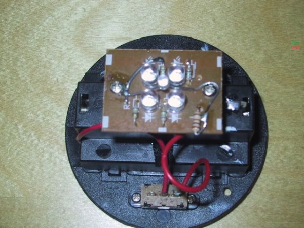

ich habe mich dann da zu entschlossen also Kontrast zu dem blau noch eine rote LED einzubauen
das teil wird mit 3x 1.5V Batterien betrieben in meine Fall mit 3 1.2V Akkus also 3.6V
ich habe die rote LED mit den Beine an den schrauben befestigt und dann ein 100Ohm
wiederstand vom + Pol der Platine zum + Pol der roten LED gelötet den - Pol der LED habe ich mit einem - Pol auf der Platine verbunden
dann noch zu schrauben und fertig
