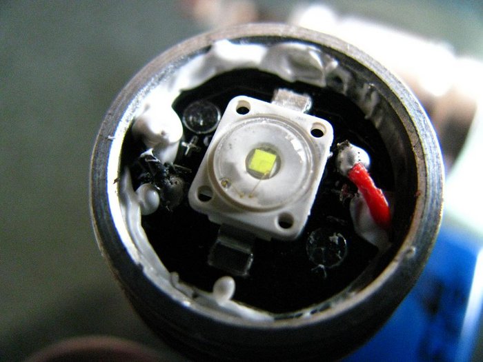

Genau ist relativ.Osram-Chip,weiss jemand was genaueres?
Aber die Suche kann man einschränken. Die dargestellte Led ist eine aus der Dragon-Familie. insg. 5 Typen kannst Du gleich ausschließen.
1. alle mit schwarzen Gehäusen
2. alle mit runden Gehäusen.
Bleiben also nur noch:
Golden Dragon
Golden Dragon white
Golden Dragon Plus
Golden Dragon Plus white
Platinum Dragon
Platinum Dragon white
Danach müsste man sich die Datenblätter dieser Leds raussuchen und nachschauen, welche davon die 150 Lumen schaffen.
Falls die Farbtemperatur irgendwo auf der Anbieterseite des Verkäufer angegeben ist, dann nachschauen, welche dieser Leds diese Farbtemperatur erzeugen können.
Danach könnte man den Strom durch die Led messen und wieder nachschauen, welche der Leds diesen Strom aushalten.
usw.
Die Suche kann man immer weiter fortsetzen, bis nur noch wenigen Typen übrig bleiben.

Habe zum Vergleich auch mal die RL 2088 gemessen,da gehen 1,48 A/12,24 V durch.Und bei meiner alte LED-Taschenlampe aus dem Kundendienstwagen (siehe Foto) sinds 0,48 A/1,5 V.
Was mir aufgefallen ist,dass eine Platine mit Chip von Lumileds dort verbaut ist.
Diese Lampe hab ich mal vor langer Zeit bei Lidl gekauft,funktioniert immer noch trotz etlicher unfreiwilliger Hydr.ölbäder.
