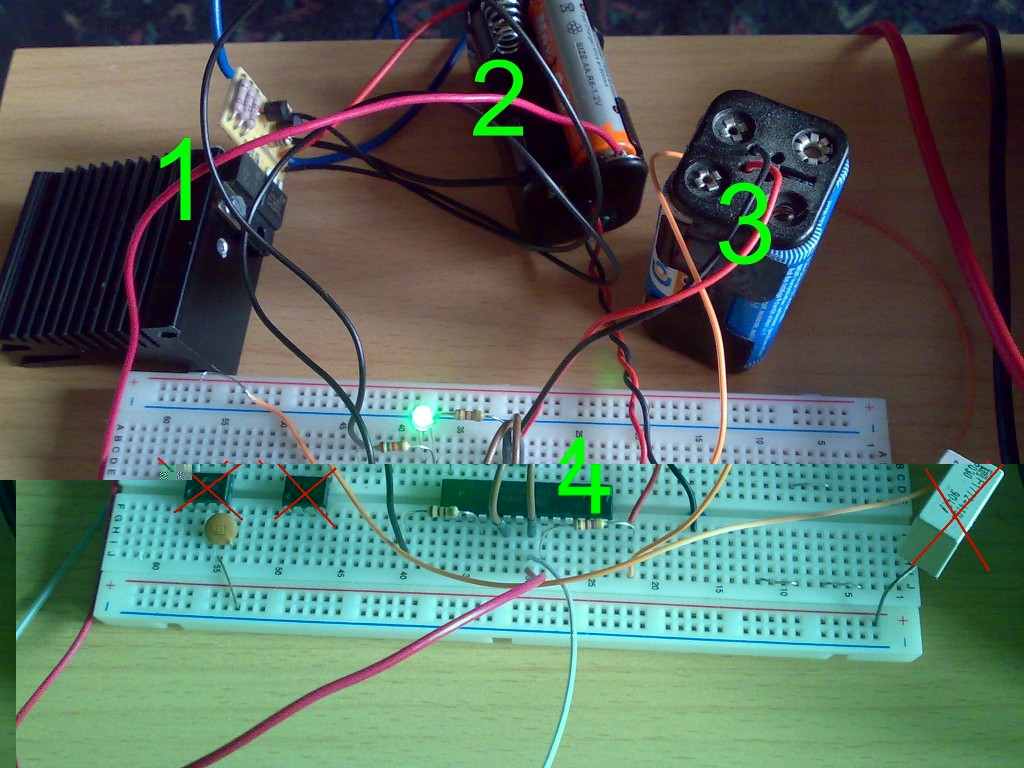

Und hier mal den fliegenden Aufbau der ersten Testschaltung:
Bei 1 die KSQ und noch ein weiterer FET zum Entladen. Bei 2 ein Batteriefach, wo ich die Litzen mal direkt zwischen Feder und Akku geklemmt hab, damit überhaupt ein vernünftiger Strom fließen kann. Der Akkupack bei 3 ist nur die Versorgung für den Atmega, weil es noch Probleme gibt, wenn ich Ladestromversorgung und Atmel-Versorgung von einer Quelle nehme.
Bei 4 schließlich das Steckbrett mit Atmega und etwas Beschaltung. Unter anderem eine grüne LED, die im Reflexlade-Takt blinkt und bei Ladeende erlischt. Die beiden anderen ICs und der Kondi haben keine Bedeutung in der Schaltung, deshalb hab ich sie mal durchgestrichen.

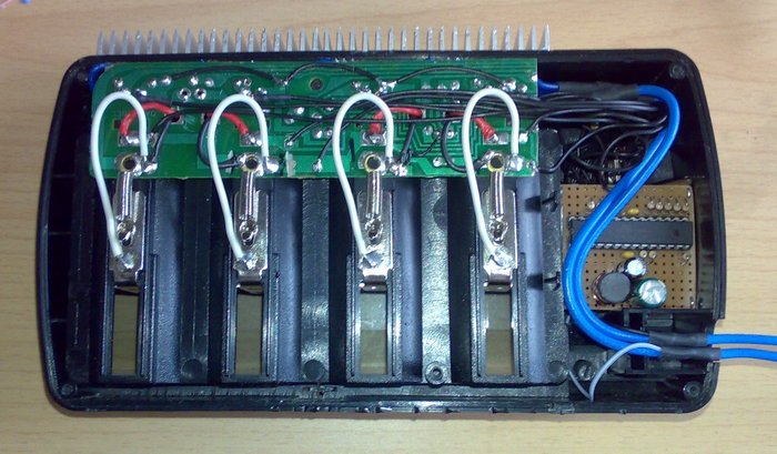

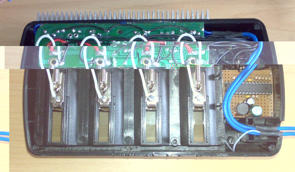

Nun gibts aber noch ein paar Bilder vom Ladegerät. Hier erst mal eine Ansicht von oben. Links war mal eine Testbirne drin, womit man den Ladezustand eines Akkus (mehr oder weniger) anzeigen lassen konnte. Da kommt jetzt eine grüne Betriebs-LED rein.
Daneben gab es 6 LEDs als Kontrollanzeige, ob die Akkus Kontakt hatten. 2 davon für 9V-Blöcke. Die flogen aber raus, da ich eh keine 9V-Block-Akkus besitze. Die anderen 4 sind für die Rundzellen. Da gibts jetzt 2 rote für einen Ladestrom von 1,4A vorzugsweise für Mignon und 2 blaue für einen Ladestrom von etwa 0,5-0,6A vorzugsweise für Micro. Und noch ein Bild von unten. Die grüne Platine ging mal bis links um die Ecke. Dort war noch der Trafo drauf. Habe ich aber abgesägt, sodass nur noch der Teil an den Ladeschächten über blieb. Anstelle des Trafos sitzt dort schon die neue Platine für den Atmega. Als Netzteil gibts dann ein Steckernetzteil, weil im Ladegerät kein Platz mehr ist. An den Ladeschächten habe ich noch 4 Stück weiße Silikon-Litze als Brücke angelötet, da der Ladestrom vorher nur über die Federn übertragen wurde. Jetzt bei max. 1,4A hätte man aber sicher nicht mehr lange Freude an der Federkraft

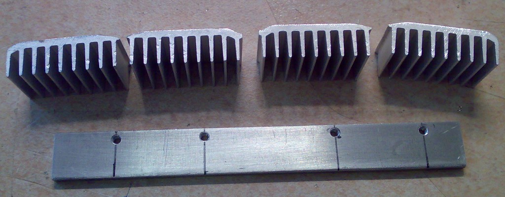

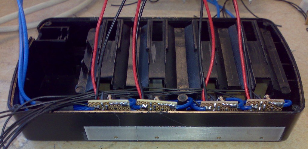

Neuer Post -> Neue Bilder:
Heute ging es hier mal etwas weiter.
Und zwar wurden die 4 KSQ-Schaltungen im Gehäuse untergebracht. Die brauchen noch ein bisschen Kühlung.
Dazu habe ich ein 3mm Alu-Blech angefertigt, wo die FETs der 4 KSQs elektrisch isoliert aufgeschraubt werden. Später werden dann von außen die kleinen Kühlkörper angebracht. Im Gehäuse des Ladegerätes wurde ein Durchbruch gebohrt und gefeilt, wo das Blech rein passt. Ganz schön eng da drin, aber noch scheint alles zu passen. Die rot/schwarzen Litzenpaare nach oben werden später an die Ladeschächte angeschlossen. Die schwarzen Litzen, welche nach links weggehen, sind die Steuerleitungen für die KSQs. Die kommen dann an den Atmega. Die beiden dicken blauen Leitungen links oben sind die Versorgung für die KSQs.
