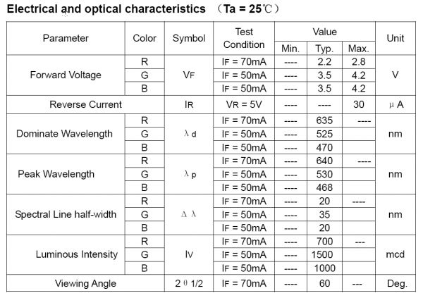

ich konnte den technischen Daten in der Produktbeschreibung der "Superhelle SuperFlux LED RGB 2500mcd 120° V" leider nicht entnehmen, welche Spannung "über den einzelnen Farben" anliegen soll?
Ich vermute mal es gibt dazu ein Datenblatt (bei Lieferung?)...
Hab die LEDs noch nich da, wollt aber schon die Widerstände dimensionieren und bestellen (für 7V). Ne schnelle Antwort wär cool :)
MfG,
Martin.

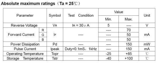

es stehen jetzt empfohlene widerstandswerte da. (vielleicht standen die da schon.) jedenfalls ist mir damit noch was aufgefallen.
es ist z.B. für 7V 390ohm angegeben...
Das macht bei 7V am widerstand und led 11,8mA stromfluss für rot, 10,2mA für grün und 10mA für blau.
ist das absicht, dass diese werte so weit unter der empfohlenen angabe liegen?
Ich habe als spannungen für die einzelfarben die genommen, die Jay gepostet hat.
Denn wenn ich mal annehme, dass durch den Widerstand die empf. 18mA fließen fallen die 7V komplett an ihm ab... da kann meiner meinung nach was nicht stimmen (trifft auch für die anderen spannungen zu).
mfg,
Martin.

das problem mit den im shop angegebenen widerstandwerten bleibt doch aber trotzdem...
sind das auch wirklich die gleichen leds? die forward ströme sind ja viel höher.

@O.Mueller
schon ein datenblatt gefunden?
auf welche spannungen und ströme beziehen sich die beim produkt angegebenen widerstandswerte?
mfg,
Martin

@ Olaf
ich wollte mal den thread reanimieren. Ich hab nun die RGB´s zuhause und es sind jedoch immernoch keine Angaben zu den einzelnen Spannungen der RGB vorhanden. Was sagt denn das Datenblatt?

Di, 03.10.06, 15:33
nennt mich blind, aber ich find kein datenblatt
