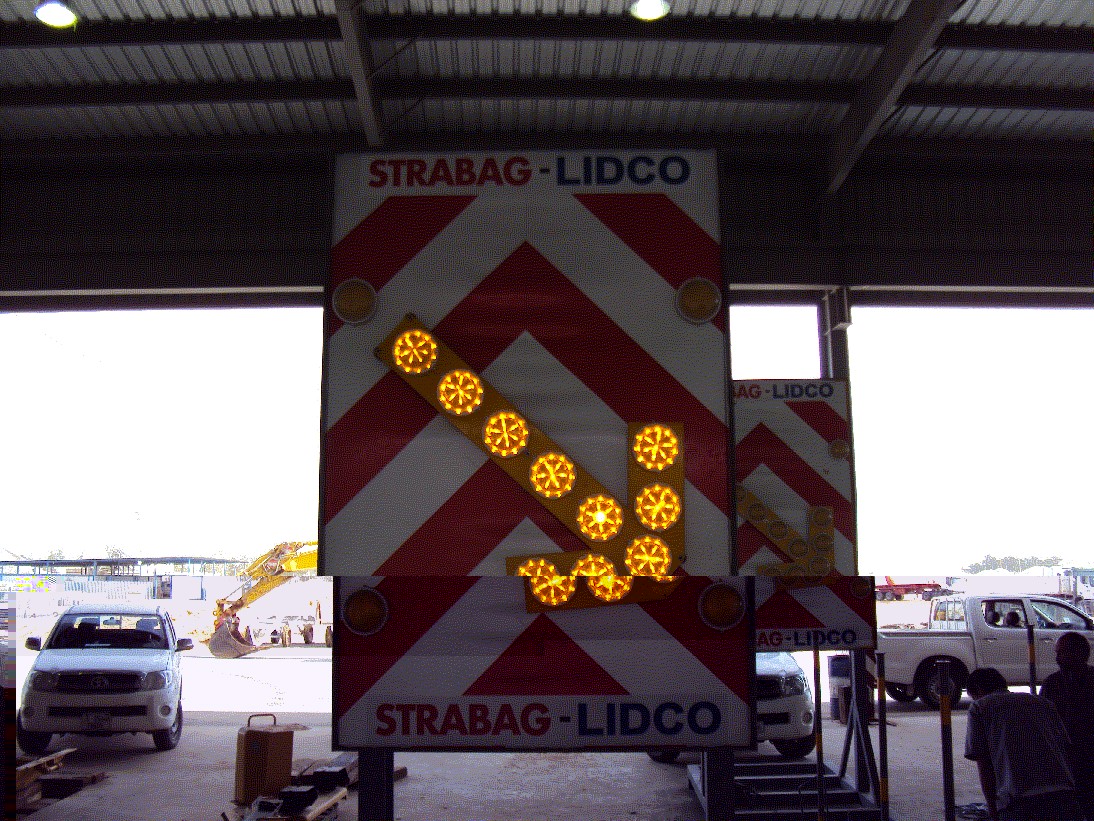

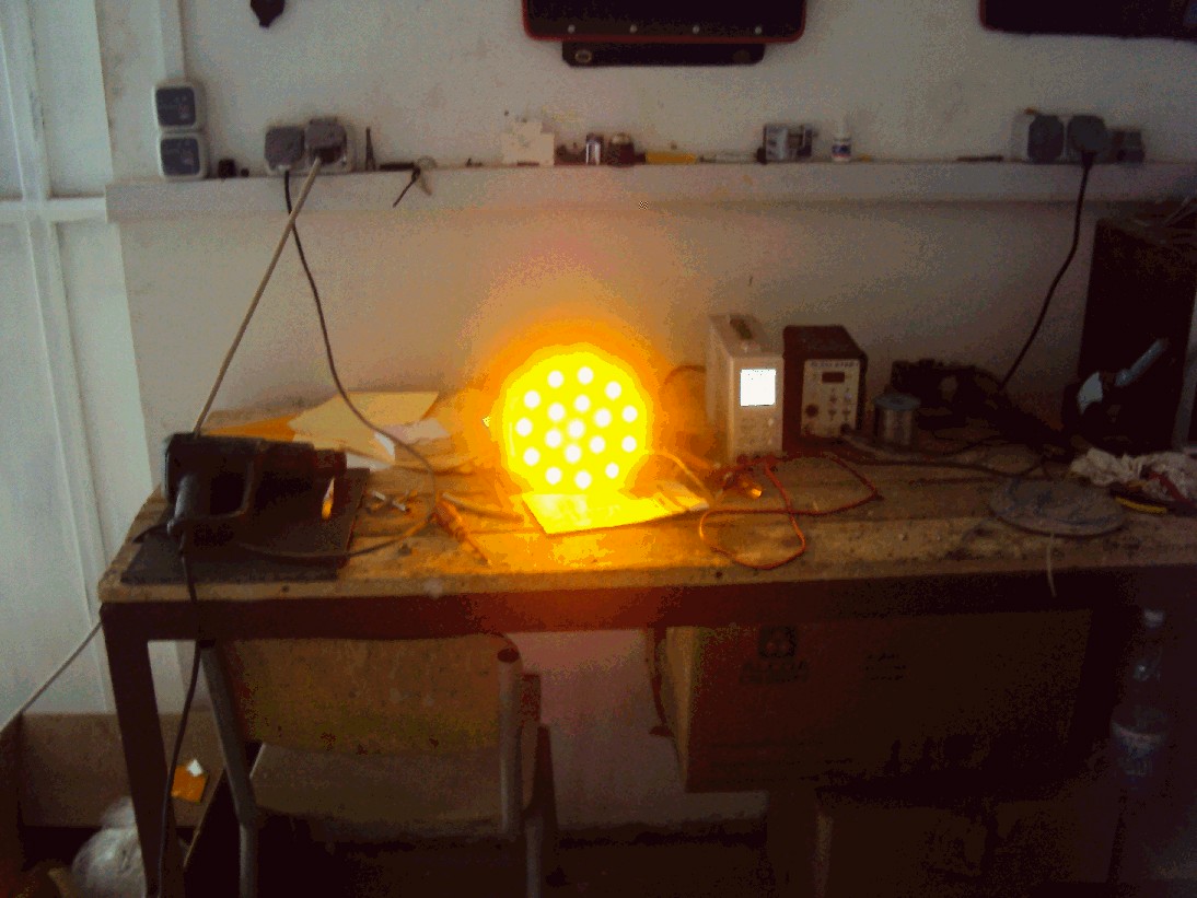

14 stück lampen a 18leds strahlen in die nacht
hab photos für euch (hochladen funktioniert nicht so recht)
danke danke voller erfolg
2500leds sind schon verbaut 2500 bestellt (leds.deLUMITRONIX)
pfeil
pfeil
18stück leds
18stück leds

Das wäre echt mal interessant zu wissen wo überall Lumitronix Leds in der Welt strahlen. Lässt du die echt nach Afrika kommen? Aber der Aufbau des Schildes oder vielmehr der Einzelleuchte ist gut durchdacht, mit diesen runden Dingern kann man noch ganz andere Schilder bauen. Einfach mehr oder weniger darauf packen, so variiert auch die Möglichkeit der Größe des Schildes.

Wie sind die LEds denn verarbeitet worden? Direkt auf Plainen von Hand verlötet?
Können die Schilder gedimmt werden? Auf den Bildern wirken die extrem hell, das liegt aber sicher an der Kamera?

interessant das mal zu sehen, kann mir nicht vorstellen dass das Licht schwächer sein soll den man muß es ja schon aus der Ferne gut sehen können und nicht noch Rätzeln müssen was da leuchtet.
