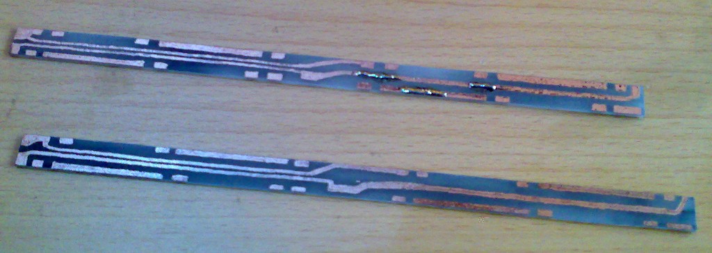

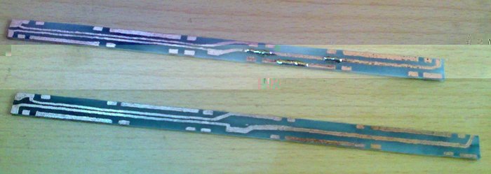

Als erstes wurden zwei Streifen Basismaterial mit 10mm x 200mm zugeschnitten und geätzt.
Leider geht mein Edding wohl zur Neige, deshalb kam es zu Unterätzungen und das Ergebnis ist nicht das beste, aber immerhin noch brauchbar.

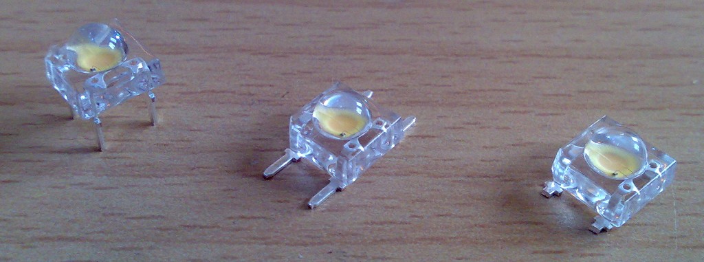

Im nächsten Bild sieht man, wie die LEDs vorbereitet wurden, damit sie per SMD-Technik auf die Platinenstreifen gelötet werden konnten. Auf Lötstellen an der Platinenrückseite habe ich nämlich gar keine Lust, denn dort sollen die Leisten per Klebestreifen befestigt werden.

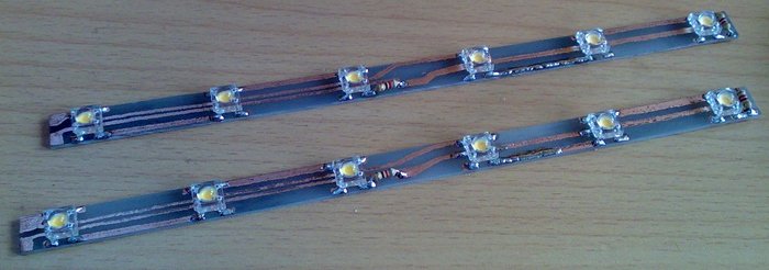

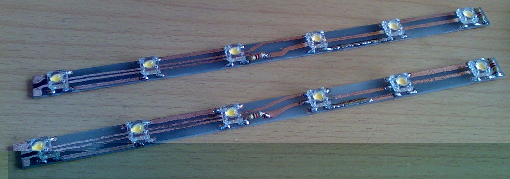

Jetzt gibts zu sehen, wie die Platinen fertig bestückt sind. Es wurden immer 3 LEDs mit Widerstand in Reihe geschaltet. Das ergibt bei 13,2V einen Stromfluss von 100mA (50mA pro LED). Da man beim Touran wohl kaum in die Verlegenheit kommt, mit offener Heckklappe fahren zu müssen, reicht die Spannungsfestigkeit bis 13,2V aus :wink: .

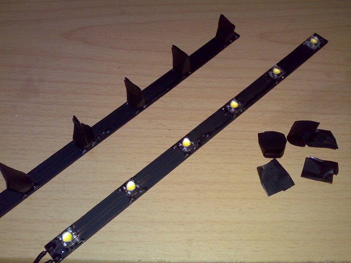

Zu guter Letzt wird das ganze noch schwarz. Die LEDs bekamen Zipfelmützen aus TESA-Film und 2adriges 0,5mm² wurde auch bereits vorher angelötet.

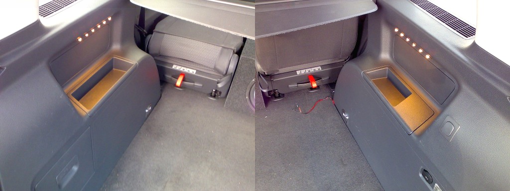

So, nun ist der Winter vorbei und ich konnte die Leisten endlich mal einbauen.
An jeder Seite gabs ein kleines Loch in der Verkleidung und die Kabel wurden dann zur ursprünglichen Kofferraumlampe hingezogen und dort aufgelötet. Rechts unten im Bild kann man die Lampe unterhalb der 12V-Steckdose noch erahnen.
Die Sonne schien noch, weshalb es natürlich noch hell ist und auch die Farben der LEDs extrem verfälscht sind. Normalerweise sind die Ablagefächer nämlich nicht orange :wink: .

Deine Installation ist wirklich mit viel Liebe zum Detail ausgearbeitet und die Idee die Beine der LEds umzubiegen um Sie ohne Durchkontaktierung zu verlöten find ich nicht schlecht. Hast du dir in die Seiten am Auto wo die Leisten sind Löcher in die Verkleidung gemacht oder wie hast du es hinbekommen die Leisten optisch so gut dort einzubinden? Oder ist die Verfälschung des Lichtes tatsächlich so stark, dass das Plastik eigentlich schwarz sein müsste? :P

Also der Kunststoff der Verkleidung hat die VW-typische dunkelgrau anthrazit fast schwarz.
Aber das mit den LEDs ist echt interessant. Wenn die Sonne scheint, erscheinen sie dem Auge extrem rötlich, fast etwas magenta.
Wenn es dunkel ist, sehen sie ganz normal warmweiss aus.
Aber so orange wie auf dem Bild ist es per Auge eigentlich nie. Das ist nur die Ansicht der Camera.
Die Leisten sind mit doppelseitigem Klebeband angeklebt. Die Kabel habe ich hinter der Verkleidung und unter dem Teppich quer zur ehemaligen Lampe geführt.
Direkt an den Leisten hab ich dafür kleine 4mm Löcher gebohrt. das erschien mir am einfachsten und unkompliziertesten.
