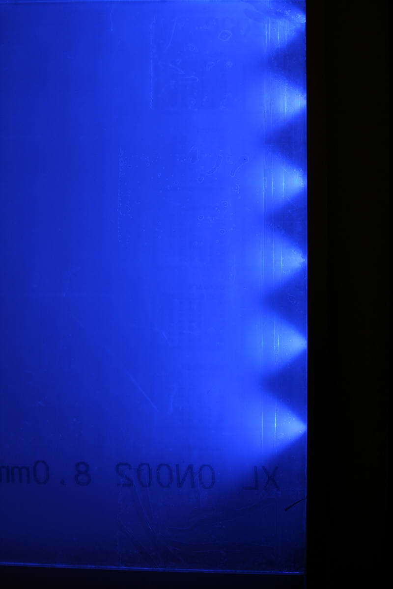

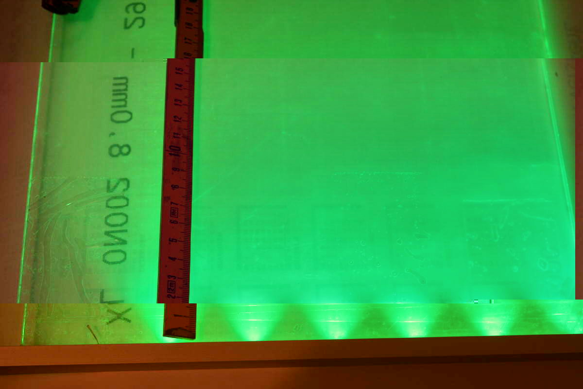

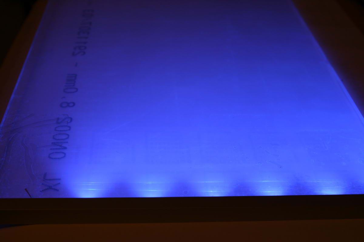

Ich würde Dir auf jeden Fall zu RGB-LEDs raten, wenn Du nicht eine feste Farbe benötigst. Ich habe für unsere Firma ein Mini-Logo in Plexi erstellt, das nur blau beleuchtet wird. Aber für alle anderen Fälle sind RGBs schon sinnvoll. Für Kantenbeleuchtung sollte man auch SMD-LEDs nutzen, weich die Abstrahl-Charateristik mit 120° z.B. bei den Samsung ganz gut ist. Ich habe da mal ein paar Beispielbilder (allerdings mit EndLighten, was für diesen Zweck eher nicht geeignet ist.
Bei EndLighten sieht man das extrem, aber nach 2cm sind die Lichtkegel überschneidend. Der Abstand der LEDs beträgt hier ca. 4 cm. Verwendet wurden Stripe-Platinen, die ich selbst anfertigen ließ.
