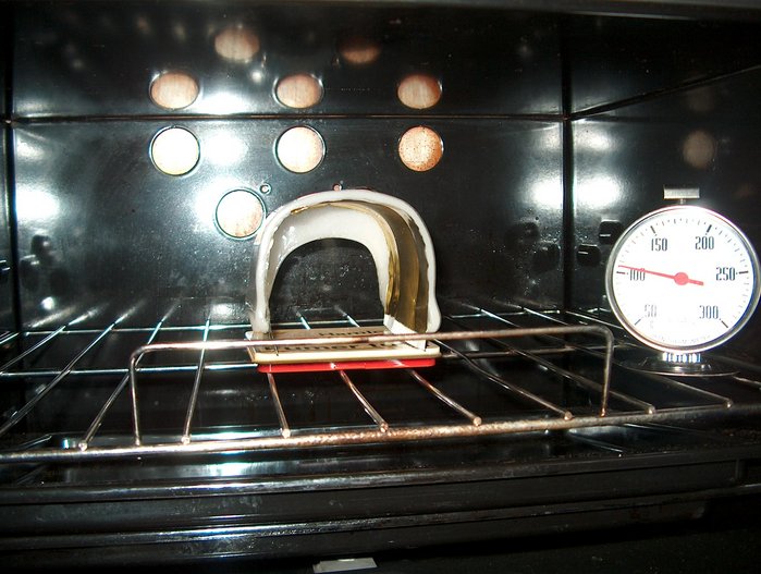

Zwei Bilder aus dem Backofen, schon in der Abkühlphase (vorher wagte ich nicht, den Backofen zu öffnen). Die höchte Temperatur war auch hier 170°C.
Das erste Glas ist zugeschnitten (mit er Stichsäge) und auf Maß gebracht, das zweite in "Ofenform".

Bei diesen Temperaturen sind die Ausdünstungen nicht bemerkbar, absolut kein Vergleich mit dem deutlich wahrnehmbaren Geruch bei den Versuchen mit der Heißluftpistole. Dieser gleichmäßige Verlauf ist auch mit der Heißluftpistole nicht hinzukriegen. Es sei denn, Du arbeitest in einem kleinen Kasten, der mit der Heißluftpistole nur aufgeheizt wird. Das hast Du halt auch einen Backofen.
Versuche mit einigen Reststückchen haben gezeigt, dass schon kleine Temperaturunterschiede, die durch einen kurzen Blick in den spaltbreit geöffneten Ofen zu unterschiedlichem Verlauf führen.
Wenn die Temperatur auf 160° bis 170° begrenzt bleibt, wird die Frau (bzw. Mutti) nicht merken, welchen Kuchen Du da gebacken hast. Die riechbaren Ausdünstungen waren beim Schneiden mit der Stichsäge und beim Feilen der Schnittkanten stärker.
Zur Verformung reichen 160° aus. Auf die 170° bin ich nur gekommen, weil der Ofen keinen Termostaten hat und ich bei 160° die Flamme kleiner gedreht habe. dabei ist die Temperatur auf 170° hochgelaufen. Dies, und ein langsames Abkühlen führte zu dem gleichmäßigen Verlauf und einer absolut gleichmäßigen Durchfärbung.
