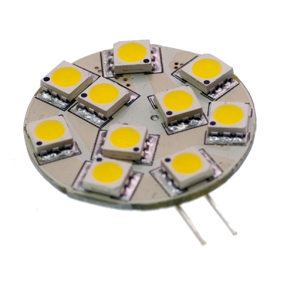

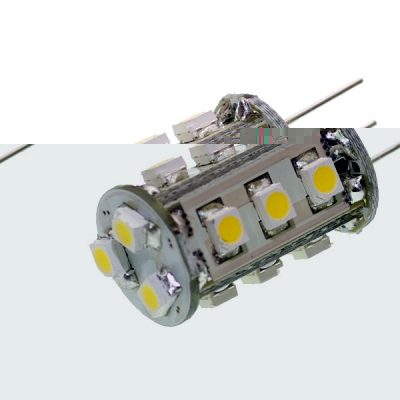

Das stimmt so aber nicht, den G4 bekommt man sehr wohl schon ersetzt und die Helligkeit ist Super ca.20W!!
G4 Led.jpg (51.24 KiB) 8015 mal betrachtet
Die hab ich selber verbaut und die sind Super!
G4 led1.jpg (66.61 KiB) 8015 mal betrachtet
In einer Schreibtischlampe habe ich dieses Model verbaut, auch Super ca.15W.

Wenn die Platine noch ne Alukern wäre, würde die letzte auch mich überzeugen ^^
Mo, 14.09.09, 23:30
Alukern oder nicht ist egal, das Ding wird so oder so zu warm für die 50.000 Stunden. Wenn der Preis niedrig genug wäre, wäre das aber auch egal, 500 Stunden bei beliebig häufigem Schalten halten gute LEDs auch noch bei 125°C durch --- ganz so heiß wird's wohl nicht werden, so dass ein paar Tausend Stunden durchaus realistisch sind. Nur sind die meisten LED-Leuchtmittel viel zu teuer, wenn sie nicht mindestens 20.000 Stunden halten.

Ja das mit der Haltbarkeit ist schon so eine Sache habe ja hier aus diesem Shop schon sehr schlechte Erfahrungen damit gemacht,mit den (wie sie hier immer so schön sagen) billig Produkten noch fast nicht.
Also meine Led´s, von denen ich oben das Foto gemacht habe, kannst du nach einer Stunde noch locker anfassen, heißt das dann sie werden nicht zu warm?
Solche Leuchtmittel bekommst du für schlappe 5-10€.
Es ist also eine Rechensache ob es sich lohnt und ich hab meine erst ca.1 Jahr im Betrieb bei ca. 1-2h am Tag also kann ich über die Haltbarkeit nix sagen.
Das ist bei Led´s im normalen Haushalt sowieso sehr schlecht denn sooft brennt das Licht ja doch nicht am Tag bzw. abend.
Di, 15.09.09, 12:01
Wenn ein LED-Leuchtmittel außen eher kühl bleibt, kann das durchaus auch bedeuten, dass die Wärme innen bleibt. Wenn man nur Kunststoff berühren kann, wird sich das immer kälter anfühlen als ein Metallkühlkörper.

Wenn es WIRKLICH so hell ist, wie 20 Watt Halogen, dann sind mindestens 3-4 Watt LEDs notwendig und damit erreicht man IMHO mehr als 50° auf diesem kleinen Raum, erst recht im eingebauten Zustand und erst recht am Chip. Also wird es nicht ganz so hell sein.
