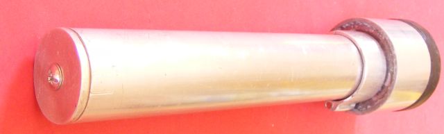

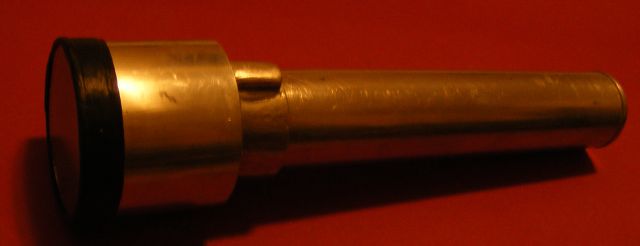

Gesamtansicht:

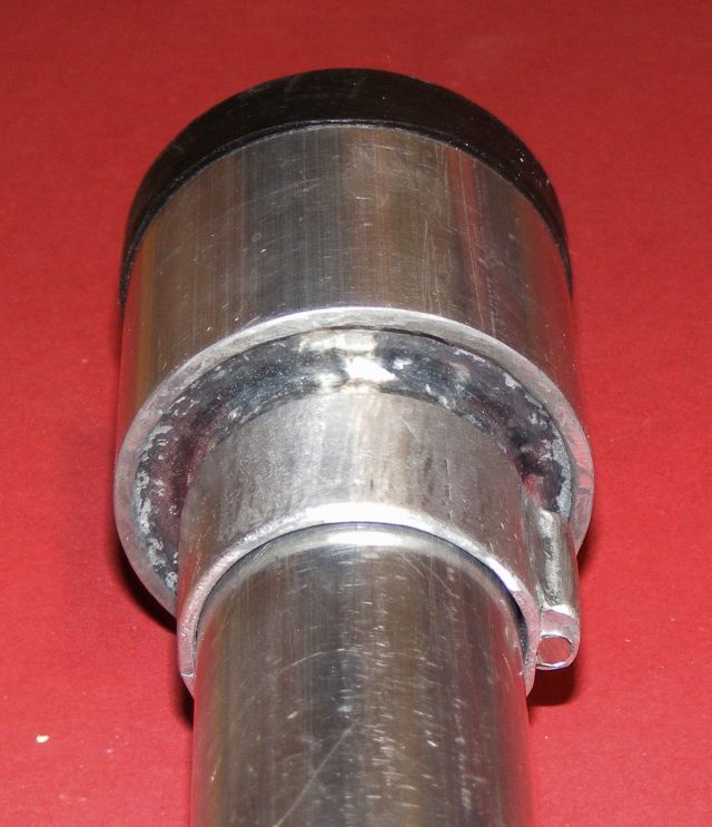

Grundplatte:
Die Grundplatte wurde mit Al75 Lot in das 55mm Rohr eingelötet und anschließend das 35mm Rohr aufgelötet:

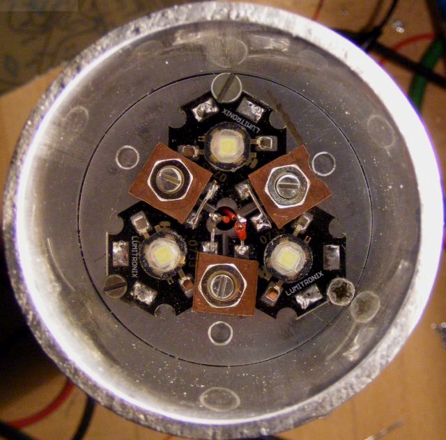

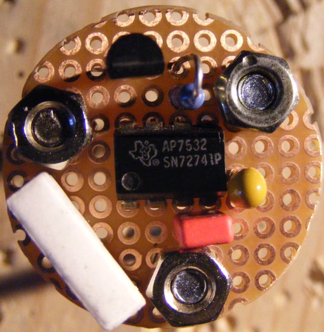

Wie eng es da drin ist, sieht man an der Platinenplanung (hier war noch nichts verlötet):
Fertig bestückt:
Man erkennt im Vordergrund die REED-Kontakte.

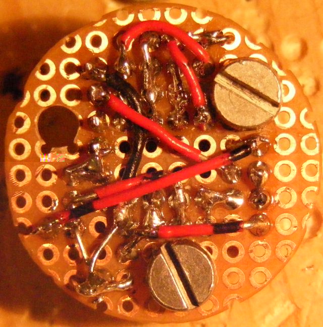

Unterseite:

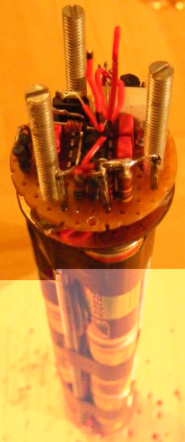

Innenleben vor dem Einbau:

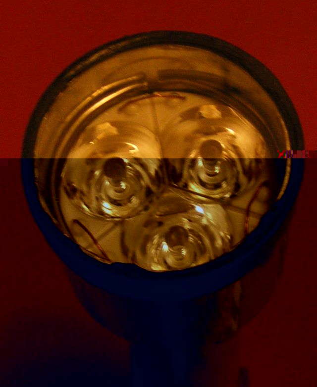

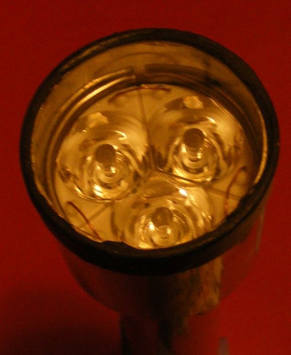

Leds:
Und Linse:
Die Linse ist nur gesteckt, aber mit einem Stahlring gesichert. Um notfalls die Linse wieder rauszukriegen, sind die kleinen Kupferdrahtringe zwischen den Einzellinsen befestigt. Als Schutz (vor Regen, Dreck...) ist noch eine Glasscheibe (aus einer alten Taschenlampe) davor gesetzt und mit Sailors selbst verschweißendem 'Klebeband' befestigt.

Danke für die tolle Beschreibung und die Bilder von der Platine. Wie hast du die Platine so rund hinbekommen? Einfach mit der Laubsäge ausgesägt? Ich werde mich nächste Woche auch an die Platine wagen :D
LG Ibis93
Sa, 01.08.09, 12:05
Ja, genau. Und mit Dremel nachgeschliffen.

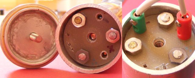

Hier noch mal ein Bild (von unten):
Der Deckel ist 1.5mm Alu mit einem aufgelötetem Ring und ein einfacher Haushaltsgummiring als Dichtung. Drunter sind die Ladeanschlüsse und eine Sicherung (Stück Draht aus einer kaputten 2A Glas-Sicherung) Aufgeschraubt sieht es so aus:
Die Ladeanschlüsse sind einfach auf Platine gelötete Ringe (wieder mal Goldkontaktreste aus Tamiya Steckern), so dass Zwerg-Stecker genau reinpassen. Geladen werden alle 9 Zellen in Serie an einem Selbstbau Ladegerät (Atmel basiert) mit üblicherweise 1.5A.
