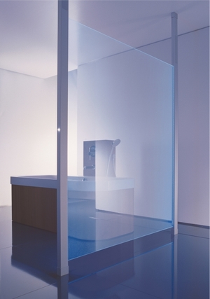

Hallo Leute :o)
Ich hoffe ihr könnt mir weiterhelfen. Wir sind gerade dabei unser neues Bad in unseren neuen Haus ;o) zu planen.
Es wird auf jeden Fall eine begehbare Dusch werden mit einem einseitigen, in den Raum stehenden 8mm ESG-Seitenteil. Das dient zum einen als Spritzschutz und zum anderen als optische Raumtrennung.
Die Abmessungen des Seitenteils betragen LxH 150 x ca.200-220cm. Die eine Seite wird in einer Aluminiumschiene an der Vormauerung zur Dusche befestigt. Und in dieser 200-220cm langen Schiene möchte ich eine Glaskantenbeleuchtung realisieren. Die Abtrennung ist nach oben und in den Raum hin offen. Von der Intensität her soll das allerdings keiner grellen Star-Wars Laser Raumschlacht gleichkommen, sondern eine sichtbare aber eher dezente "Stimmungsbeleuchtung" werden. Damit ihr wisst was ich meine habe ich ein Beispielbild angehängt.
Mit welchen LED´s erhalten ich so einen Effekt?
PS... Wasserdichtheit muss nicht sein, da die Abtrennung sowie mit Silikon abgedichtet wird und die LED-Leisten somit "außer Gefahr" wären.

Nicht nur wegen der Einbaumaße fällt mir da sofort das Sortiment der flexiblen Leisten ein.
Jetzt musst Du nur noch die Farbe aussuchen ...

Hi Sailor... danke für den schnellen Post. Als Farbe würde ich schon blau bevorzugen.
Als flexibel müssen die ja nicht unbedingt sein. Die werden eh in die Halteschiene für die Abtrennung eingepasst.
Würde ich denn mit den flexiblen oder den SuperFlux Leisten einen solchen Effekt hinbekommen?
Auch würde ich das Ganze gerne fest ans Stromnetz anschließen und über einen normalen Lichtschalter evtl mit Dimmer regeln. Ist das möglich?

Bei monochromen Leisten und ausreichend Platz sind auch die Superflux-Leisten gut geeignet.
Zum Anschluss an das Stromnetz benötigst Du ein 12 Volt Netzteil. Wie viel Strom es liefern muss, hängt von der Anzahl der Leisten ab. Das Netzteil muss außerhalb des Sicherheitsbereiches im Bad oder außerhalb des Raumes angebracht werden.
Die Berechnung: Gesamtstrom der Leisten + 10% = Mindeststrom des Netzteils.
Wenn Du also auf jeder Seite z.B. einundeinhalb der Superflux-Leisten machst, reicht das kleine Netzteilaus.
Dimmen lässt sich mit diesem Dimmer auf der 12 Volt-Seite.
