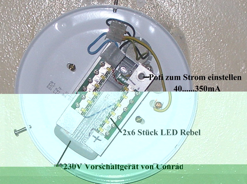

Eine billige Lampe im Bauhaus gekauft für 5EUR, Glühlampenfassung raus.
2 U Aluschinen 40x20 110m/m lang eingebaut. Darauf eine Platine befestigt mit
je 6 Rebel. Wenn man Geld sparen will genügen auch 2 x 2 Stück nur die Blendwirkung
steigt und die Verlustleistung auch.
Das Vorschaltgerät stammt von Conrad BestNr: 17 77 77
es liefert bis zu 350mA für 2 Stromkreise mit je 8 LED
mit einem Poti läßt sich der Strom durch die LED´s
einstellen von 40...350mA Wobei bei 350mA das Vorschaltgerät sehr warm wird,
ein Betrieb ist damit nicht zu empfehlen.
Mit dem Poti 10k** wurde ein Strom von 100mA eingestellt der Lichtstrom ereicht
damit 12 x 28,5 Lumen = 343Lumen
Spannung 17,5V und 100mA = 1,75W * 2 = 3,5W
Die Leistungsaufnahme Netzseitig beträgt 5,2W
Der Wirkungsgrad ist also nicht gerade berauschend mit
67%
Allerdings mit Glühlampe waren es 40W
mit Energiesparlampe 11W

Schicker Umbau!
Aber einige Anmerkungen / Fragen habe ich noch:
Warum? Weil der Schalter oben ist und bis man unten ist, ist die ESL schon hell... Außerdem: Neonröhren, wenn sie denn in den Raum passen (von der Optik her / es einem egal ist), gehen schneller an...
Alternative: "Kochplatten-Methode"...
Funktioniert auch sehr gut - außer man lässt die Platine zu lange auf der Platte und die verbruzelt - den Gestank bekommt man schlechter raus als den von verkokelten LEDs...
Aber alles in allem ein schöner Umbau...

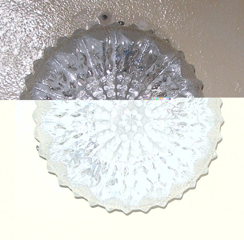

Gibt es evt. noch Bilder im angeschalteten Zustand? Scheint nämlich sehr hell zu sein, oder?
