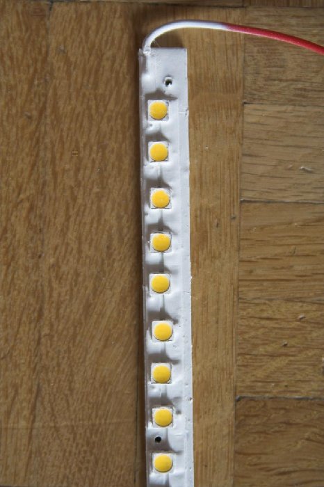

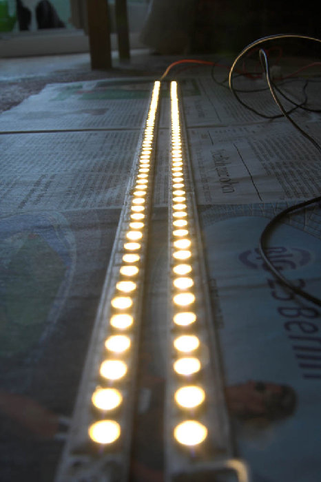

3) Die LED Stripes haben ich diesmal mit Solarzellenverbinder (2mm x 0.1mm kupfer , verzinnt gemacht)
wobei jeweils 8 LEDs in Reihe durch jeweils 2 Streifen verbuden sind und 8 Reihen parallel. Das ging viel
schneller als das letzte mal, läßt sich leichter schneiden hat weniger Teile und ist genauer.
4) Beide Seitenteile sind sind auf 700mmx2mm Alustreifen montiert und das Bild/Panel hat ein Bildmaß von 71*30.9cm
5) Diesmal habe ich auf den inneren Rahmen verzichtet, was irre viel Arbeit gespart hat
Beide LED Stripes sind im Rahmen mit Wärmeleitpaste festgeschraubt. Damit die LED Köpfe direkt auf dem
ENDLighten liegen muß man für den Rahmen das Falzmaß beim Zuschneiden angeben, dieses gibt die tatsächliche
Größe an. Durch Ungenauigkeiten kann es dann aber nötig werden vom ENDLighten soviel Kante abzuschleifen
bis die Gehrung perfekt schliesst (hat zum Glück geklappt -> haben die Höhe der LED Stripes vorher mit einer
Schiebelehre bestimmt).

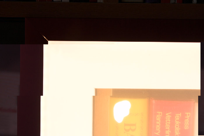

6) Jetzt kommt der Tipp für Leute die auch ein Panel bauen wollen
a) In der Mitte kann man durch das ENDLighten hindurchschauen und Licht wird nur an den Mikropartikeln gestreut (nicht sehr helle )
b) Am Rand wirft der Passepartout schon eine Menge mehr Licht zurück, das Licht verläßt jedoch das Medium (Plexi) wird reflektiert und muss dann wieder ins Medium hinein
c) Ihr seht einen Kleks weisse Paste die direkt im Kontakt mit dem Plexi ist und das Licht muss nicht erst austreten, da
muss man echt blinzeln, wenn man draufschaut.
