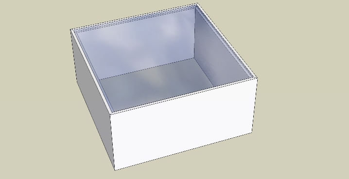

Ich will und habe auch schon einen Tisch den ich von innen RGB (Ferngesteuert) beleuchten möchte, und dass sieht so aus:
Siehe unten...

Übrigens: Zum erstellen solcher Zeichnungen wie u.a. eignet sich Google Sketchup...sehr einfach zu lernen und sehr leistungsfähig!!!
Grüsse
Will
Pic Tisch
Pic Tisch
Reine Zeichnung
Reine Zeichnung
