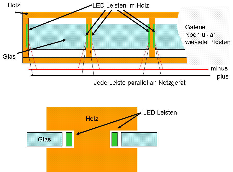

mein erstes Projekt soll in die gerade im bau befindliche Wohnung - deshalb noch nicht alles fix
aber vielleicht hat jemand Anregungen oder sieht Fehler.
Geplant wäre in jeden Pfosten eines Geländers links und rechts eine LED Leiste zu setzten. Diese leuchtet dann in das Glas zwischen den Pfosten, Gravur im Glas würde dann auch gut aussehen, aber das kommt evtl. noch später.
Als Leuchtmittel hätte ich an die Superflux oder Flexible smd Leiste (benötigt weniger Platz) gedacht und alle an ein 12V Netzgerät prallel angeschlossen. Bei ca. 10 - 14 Leisten mit 200 mA sollte dann auch das 4A Netzgerät passen.

Die Idee finde ich sehr schön - und sie ist mit beiden Leistentypen realisierbar.
In Deiner Überlegung zum Anschluss sehe ich keinen Fehler, allenfalls, dass bei nicht so vielen Leisten evtl. auch ein kleineres Netzteil reichen würde. Mit diesem Netzteil hast Du allerdings auch noch genügend Reserven für weitere LED-Beleuchtungen (wer weiss schon was kommt, wenn man erst mal Blut gerochen hat
