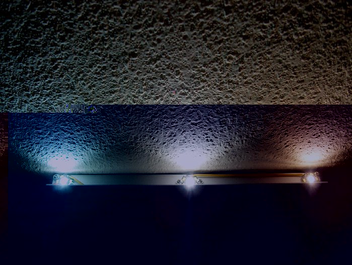

Die P4 ist zu kalt, ich bevorzuge die Cree Q 5 (aber auch noch rein weiss, jedoch ohne P4-typischen Blaustich) oder die etwas wärmeren Varianten von Cree.
Meine persönliche Umrechnungstabelle, Helligkeitseindruck mit dem Auge gemessen, Spot-Licht über Einbaureflektoren, Leistungsbereich bis 60 Watt Glühbirne, LED mit 350 mA betrieben:
1 Watt LED _______ Cree Q5, Cree Q3, Cree Q2
Energiesparlampe _ 2 Watt, 1,8 Watt, 1,5 Watt
Halogen ________ 12 Watt, 10 Watt , 7 Watt
Glühbirne _______ 22 Watt, 20 Watt , 15 Watt
Etwas zu- und abgeben muss man wohl, allerdings habe ich mit diesen Werten gute Erfahrungen gemacht.
Wenn die LED´s mit höheren Strömen betrieben werden, sinkt deren Effizienz und das Wärmemanagement wird komplizierter.
Mein Vorschlag: Bestell Dir mal eine 350 mA KSQ, von jeder der oben angegebenen LED´s eine mit Star, schraub die LED´s mit 3 mm Schrauben auf eine Aluschiene aus dem Baumarkt (30 cm bei 2,5 cm Breite und 1,5 mm Dicke reichen) und teste es selbst mal aus.
Edit:
Hier ein kleiner Eindruck von den Farben, fototypisch verfälscht:
