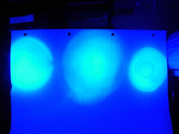

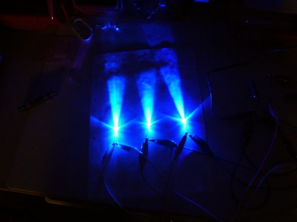

soeben habe ich drei verschiedene 5mm LEDs getestet. Alle LEDs liefen bei 3,1V und 17mA.
Testkandidat Nr.1:
5mm LED blau 11.000mcd 20° 3,1V 20mA aus dem Elektronikladen
Preis: 1€/Stück
Daten:
Gehäuse: 5mm wasserklar
Öffnungswinkel: 20°
Spannung: 3,4V
Strom: 20mA typ., 30mA max.
Maximale Helligkeit / Leuchtstärke: 11.000mcd
Testkandidat Nr.2:
Lumitronix Ultrahelle LED blau 7000mcd 20° 5mm 3.1V
Preis: 0,28€/Stück
Daten:
Öffnungswinkel: 20°
Spannung: 3,1V
Strom: 20mA
Helligkeit: 7.000mcd
Testkandidat Nr.3:
Reichelt LED, 5mm, ultrahell, farblos, klar, blau
Preis: 0,22€/Stück
Daten:
Gehäuse: farblos/klar
Abstrahlwinkel 15°
Uf typ.: 3,3V
If: 20mA
2200mcd
(LEDs liegen in der Reihenfolge, in der sie aufgeführt wurden)
Bewertung:
Testkandidat Nr.1:
Hellste LED im Test, allerdings subjektiv kleinerer Öffnungswinkel, gleichmäßiges Abstrahbild, etwas heller Blau-Ton
Helligkeit: 1+
Farbe: 2+
Abstrahlbild: 1
Preis/Leistung: 3+
Gesamtnote: 2
Testkandidat Nr.2:
Größter Öffnungswinkel im Test, etwas dunkler als Nr.1, gleichmäßiges Abstrahbild, ebenfalls heller Blau-Ton
Helligkeit: 1-
Farbe: 2+
Abstrahlbild: 1+
Preis Leistung: 1-
Gesamtnote: 1
Testkandidat Nr.3:
Tiefstes Blau im Test, dunkelste LED, leicht ungleichmäßiges Abstrahlbild, kleinster Öffnungswinkel
Helligkeit: 2
Farbe: 1+
Abstrahlbild: 1-
Preis Leistung: 1-
Gesamtnote: 1-
Fazit:
Wer eine möglichst helle, blaue LED haben will und bereit ist dafür etwas tiefer in den Geldbeutel zu greifen, der sollte sich die Noname-LED aus dem Elektronikladen kaufen.
Wer für günstiges Geld eine vernünftige, ausreichend helle, blaue LED mit schönem Abstrahlbild möchte der sollte zu Lumitronix greifen.
Wer allerdings ein sattes, tiefes blau bevorzugt und nicht so großen Wert auf Helligkeit legt, der ist mit der günstigen Reichelt-LED bestens beraten.
