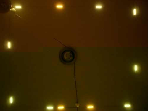

hab seit Anfang des Jahres meine Solarbeleuchtung auf LEDs umgestellt.
Solar-LED-Beleuchtung

Das Bild sagt recht wenig aus, erzähl bitte mal n bisschen was dazu!

Also die weiseren teile sind Kaltweise Led-streifen und die anderen Warmweise. Die kaltweisen haben etwa 18Lumen das zimmer hat ca. 16m². Die LEDs sollten im Vergleich zu der 12V-Energiespar-lampe Strom Sparen. Das tun sie soweit auch nur dass es um einiges dunkler ist 8*18Lumen + 3*16(keine Ahnung wie viel genau) ist zusammen mit ~192Lumen natürlich klar unter den angegebenen 550Lumen der Energiesparlampe. Vom verbrauch liegen die LEDs bei ~5Watt(je nach dem wie voll die Batterie ist) und die Sparlampe bei ~11Watt was natürlich vom Lumen/Watt Verhältnis klar für die Sparlampe spricht. Die LEDs haben natürlich eine bessere Verteilung dadurch ist das Ganze Zimmer fast gleich hell was ziemlich angenehm ist. Beim Elektronik-basteln mach ich dann immer die Sparlampe an weil man da ja etwas mehr licht gebrauchen kann... Die Glühlampe in der Mitte ist für Notfällen wenn ich mal zu viel Strom hab und den Monitor an den Solarakku häng (und vergess den rechtzeitig wieder aufs normale Netz zu tun). Bin grad auch am überlegen andere LEDs zu verwenden allerdings sollten die >50Lumen/Watt haben sonst lohnt es sich nicht...

was hasten da für leds verwendet, standard 3 oder 5mm geschosse ?

Hab SMD-LEDs auf so fertigen streifen verwendet. Die LEDs haben einen Abstrahlwinkel von 110° und 1200mcd 6Leds sind pro streifen die Warmweisen weiß ich nicht was die für Daten haben wohl etwas niedriger. Hab die Streifen aufgeteilt und an der Decke verlötet.
