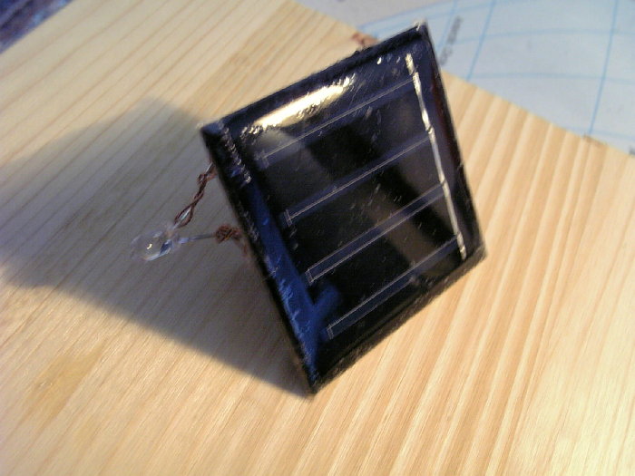

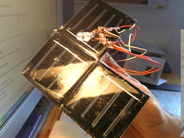

ich hab Solar mit LED verbunden aber es hat nicht funktioniert??
kann jemand mir bitte tippps geben wieso das nicht funktioniert??
habe noch 3 fotos gemacht:
alle kabel sind richtig verbunden + to +  und  - to -

hast du mal gemessen am Solarmodul wie viel Volt rauskommen?
wenn ja, bitte posten
wenn nein, messen und dann posten
es sieht aber so aus als ob dein Solarmodul zu wenig strom liefert.

Sorry wenn ich das jetzt so sage, aber deine Verdrahtung sieht ja mal grauenvoll aus!
Die Drähte +/- berühren sich
Das Photovoltaik Modul ist defekt
Die LED ist defekt
Die LED ist verpolt
Miss mal mit einem Multimeter, ob ein Strom fließt, bzw ob Spannung anliegt. (Ohne LED, direkt am Modul)

:D hab keine messgerät kann :( kann ich das nicht mit irgend was anderes probieren..
ja es sieht grauenvoll aus das habe ich extra so gemacht das + zu + und - zu - das sie wirklcih auch verbunden sieht ich habe mir nicht so viel mühe gegegebn sollte ja keine kunstwerk sein ;). die beiden + und - berühren sich nicht. ich habe von einem gartensolar ausgebaut

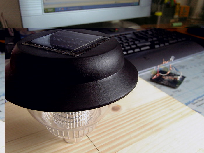

lol, die dinger gibts doch bei Praktiker für 8€ 6 stück

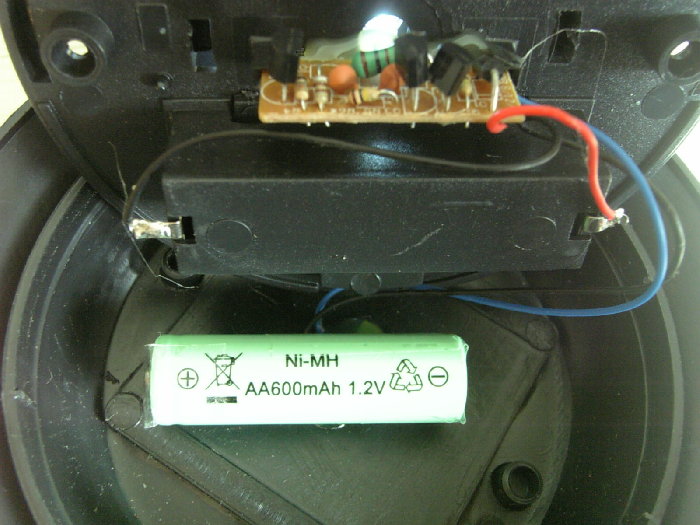

da müsste aber noch irgendwo die Elektronik sein und der akku
dann funktioniert es
Jay
PS: wie meine Vermutung, liefern diese "billig" Module sehr wenig strom und den Akku nicht zu zerstören da sie ja den ganzen tag dem sonnen licht ausgesetzt sind.

hmm *Haufen* ich habe die im ebay gekauft leider für 17,95 € die kommen bestimmt aus afrika :( .
egal ich habe jetzt erfahrung gesammelt. :)
ich danke euch beiden das ihr mir geholfen habt :( jetzt kann ich mit meinem erfíndungen nicht fortsetzen hätte früher gewusst das die wenig strom liefern dann hätte ich nicht gekauft.

so sieht das in drinnen aus

also ohne Elektronik wirst du nicht weit kommen mit den paar kleinen Solarmodulen
ist da nur ein Akku mit 1,2V drinnen? wenn dann glaube ich liefert ein modul ca. 1,1-1,5V und das ist wirklich zu wenig für LEDs

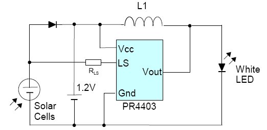

Von der Schaltung her wird das ein Spannungsvervielfacher (z.B. Spannungsverdoppler) sein, der aus den 1,2V eine höhere Spannung erzeugt, mit der dann die LED anfängt zu leuchten.
Jay
Beiträge: 1096
Wohnort: Österreich
Mo, 04.08.08, 17:52
die wohl meist benutze schaltung ist mit dem PR440x
z.b.: der PR4401

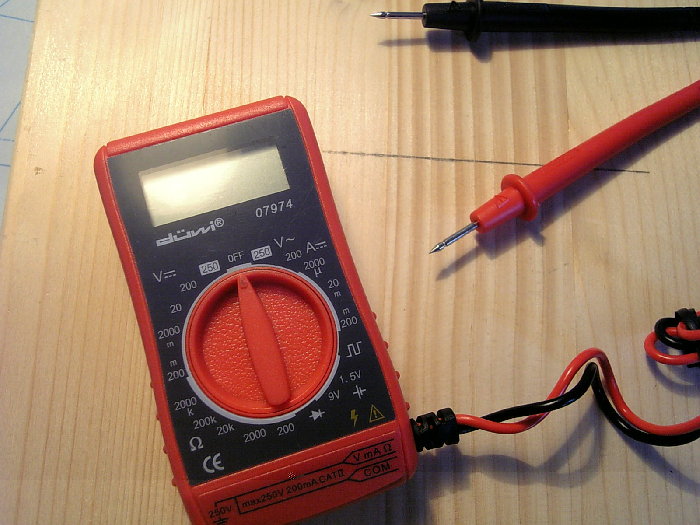

So ich habe mir jetzt ´n Vielfachmessgerät gekauft ich kenn mich mit dem ding nicht aus.
auf was muss ich einstellen das ich niedrige spannungs volt messen kan???

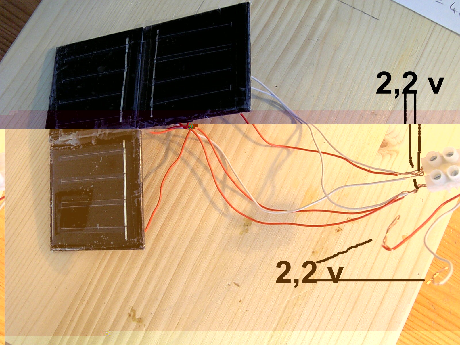

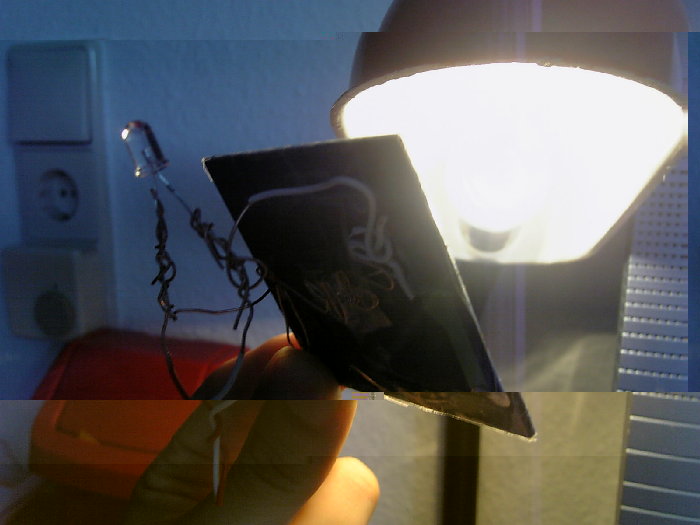

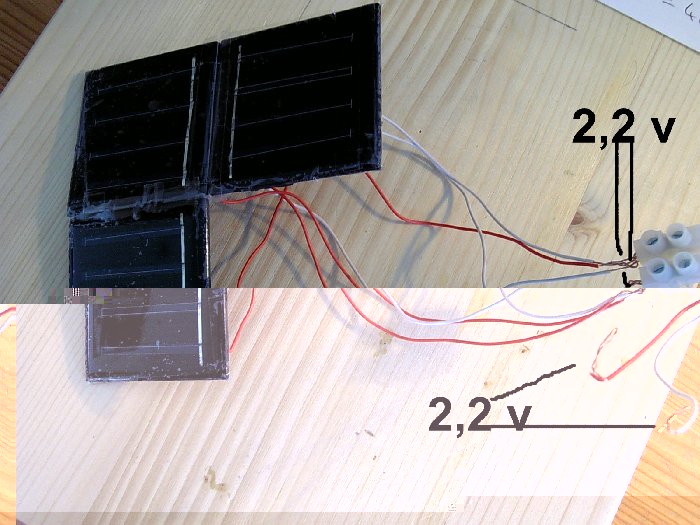

Ich habe 1 Solarmodule auf 3 gebastelt + 1 LED trotzdem funktioniert es nicht :D :-???
(2 Pic)

wo muss ich das zeiger hin drehen damit ich messen kann??? sry hatte nie so was benutzt:(

V= und dort 20 (oder 2000m, das entspricht 2V). Man tastet sich immer von oben heran, also 200, 20, 2000m usw.
Solarmodule paralellschalten ist so eine Sache, wenn eins wengioer beleuchtet wird, fliesst da Strom von den anderen rein. Das geht davon wohl nicht kaputt, helfen tut Dir das aber auch nicht. Eine sinnvolle Möglichkeit die zu entkopplen (Schottky-Diode) ist bei den geringen Spannungen höchstens einen wenig erfolg versprechenen Versuch wert.
Was misst Du denn an einer Solarzelle, wenn Licht draufscheint (am besten volle Sonne)? Der Wert ist vermutlich um gut 50% höher als unter Nennlast, z.B. geht mein 12V Solarmodul auf 17V hoch, wenn nichts angeschlossen ist.

Ich habe jetzt getestet mit 1 solarmodule wenn voller Sonne draufscheint:
V = ( von links auf dem vielfach messgerät)
200= 2,2
20=2,18
2000= 1
V~ ( von rechts)
200= 4,0
mit 3 solar ist es immer noch wenig :(

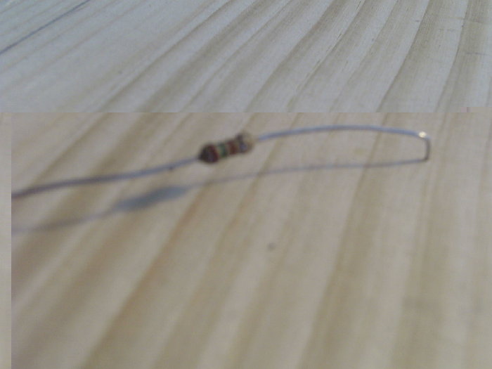

Sind das Schottky-Diode ???

Das Teil von dem du denkst es sei eine Diode ist übrigens ein Widerstand.

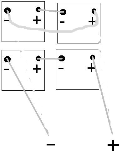

Wie hast du die Solarzellen verlötet? Alle + und alle - zusammen? Also Parallel geschaltet? Weil so addiert sich die Stromstärke, nicht die Spannung.
Und achja: Das = heißt Gleichspannung (Solarzelle, Batterie, Akku, Netzteil usw.) und das ~ heißt Wechselspannung (eigentlich nur Steckdose).

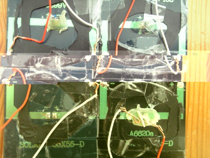

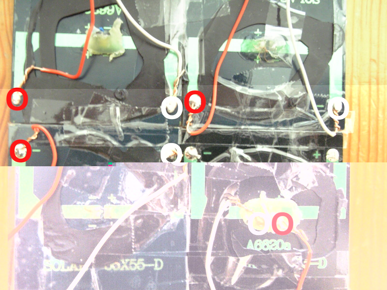

Ich habe dir mit normale löte (1 pic)verlötet und Ich habe jede Solarmodul einzel verlötet(1 roterkabel + und 1 weißeskabel-)
danach habe ich alle + zusammen verbunden und - zu - .
mfg Jim

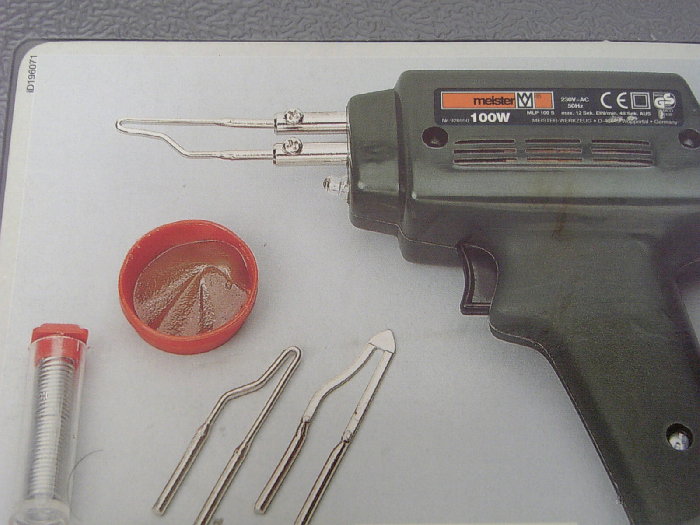

mohaaaa der 100W Meisterbrotzler der Tod für elektronikbauteile

100 Watt Lötkolben sind für Rohre usw. aber für Elektronik sind die nicht geeignet.
Falls du in Süddeutschland wohnst: Bei Aldi (Süd) gab es letzten Donnerstag zwei Lötkolben (25 + 80 Watt) für 8 Euro. Kannst ja mal gucken, vielleicht haben die noch welche.
Du hast die Solarzellen parallel geschaltet, also addiert sich die Stromstärke, nicht die Spannung. Du hast 2,2 V Leerlaufspannung, wenn du dann Strom anlegst hast du etwa 1,5 V. Ich würde es folgendermaßen machen:
So hast du dann etwa 3 Volt unter Last und ordentlich Stromstärke um einen Akku oder ähnliches zu laden.

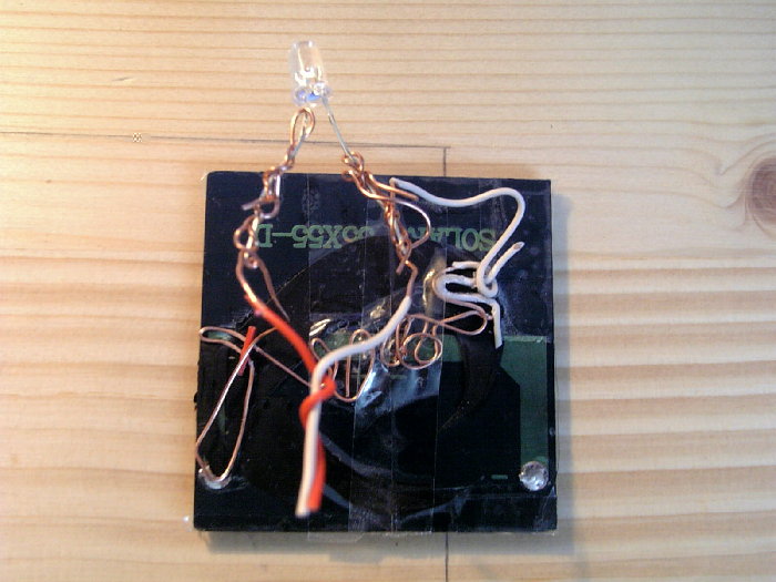

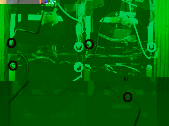

kann ich das auch so machen ( 1 Pic ) das ich mehr Stromstärke bekomme??
wenn ich jetzt die wieder ändere mit mein 100W :? dann geht doch das solarmodul kapput/defekt oder ist das nicht schlimm wenn ich noch einmal benutzte ???

Nein, so hast du bei den oberen beiden Zellen einen Kurzen ...
Und ich würde nicht noch einmal den 100 Watt Kolben benutzen, der hat erstens eine zu große Spitze und zweitens ist er zu heiß. Damit kannst du dir die Solarzellen kaputt machen. Lötkolben gibt es auch in jedem Baumarkt. Wie gesagt 15-30 Watt sind in Ordnung. Und würde darauf achten, dass sie eine dünne Spitze haben, die kannst du aber auch kaufen. Und benutz Elektrolötzinn, kein Kupfer oder Alulötzinn.
