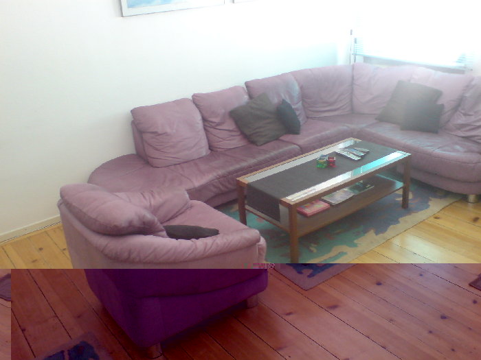

Seit mehrer Tagen bin ich hier im Forum eifrig am lesen, und habe an verschiedenen Beispielen gesehen was man mit LEDs alles anstellen kann. Nun habe ich mir in den Kopf gesetzt, mir eine eigene Unterbodenbeleuchtung für meine Sofa zu basteln. Allerdings traue ich mich nicht ganz ohne Hilfe zu starten.
Hier erstmal ein Bild meines Sofas (handykamera)
Mein Sofa
Mein Sofa
Ich weiß lila ist nicht gerade die trendigste Farbe! :?
Ich habe mir vorgestellt die Beleuchtung nach dem Beispiel von "wasch" aus einem anderen Thread zu gestalten.
Sprich Blaue LEDs in einem 10x10 oder größeren Kabelkanal zu verbauen. Die Länge des zu beleuchtenden Bereichs sind ca. 5,5 Meter. Nun weiß ich nicht genau, wie groß der Abstand zwischen den LEDs zu wählen ist damit der Fußboden einigermaßen kontinuierlich beleuchtet wird, was für LEDs für mein Projekt empfehlenswert sind und wieviele ich kaufen sollte. Ich habe 2 verschiedene Netzteile mit angegebenen 12V zur Verfügung. Eines mit max. 300 mA Output (und einer gemessenen Spannung von 20,2 V), das andere mit 1,25 A Ausgangsstrom (und gemessenen 12,2 V).
