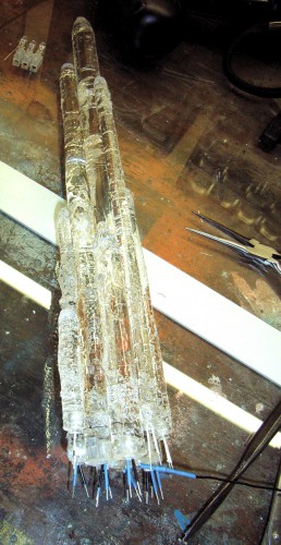

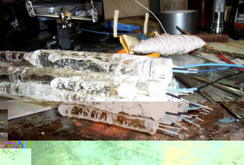

zuerst sau-teure plexi-stangen verschiedener durchmesser in unterschiedliche längen sägen und mit hitze bei weit geöffnetem fenster so bearbeiten, dass sie blasen schlagen, dann
unten löcher für 5mm led's bohren und in meiner alllerliebsten reihen-parallelschaltung verdtrahten,

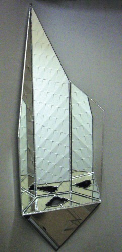

dann in ein mal eben gelötetes spiegel-gehäuse einbauen und

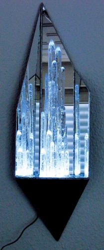

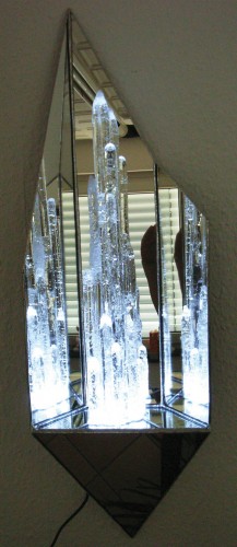

so sieht dann das ganze bei tageslicht aus. liebe grüße canuma

Kleine Frage: Wie lötet man Glas? Hab schon mal irgendwo gelesen, dass das geht, weiß bloß nicht wie. Oder hast du einen Rahmen benutzt?

Ich denke es wurde Tiffany-Glas benutzt - ich meine auch die Bleieinfassungen erahnen zu können...

@ synthy82 + tho_weiss: ja, tiffany-technik. da wird glas (hier spiegel) in selbstklebende kupferfolie eingefasst und so miteinander verlötet.

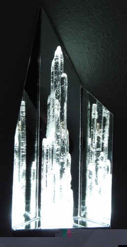

jetzt im düsteren
jetzt im düsteren

Hi! Sieht wirklich sehr schön aus....richtig professionell!
Ich bin mir auch sicher das der "Effekt"...als solches....viel besser rüberkommt...als auf den Bildern, weil auf den Bildern wirkt das Licht ja sehr konzentriert :wink:
