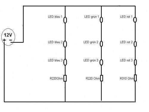

So, hier der erste Schaltplan mit den passenden LED's und den Widerständen.
[img]download/file.php?mode=view&id=10718&si ... cc96cb3418
Schaltplan.TIF[/img]
EDIT: Bild einfügen funktioniert nicht? Aber Link CuP geht.
jetzt gilt es den Plan zu erweitern mit einem passenden Poti. Aber da gibt es so eine große Auswahl, da muss man wieder den passenden berechnen, weiß ich aber nicht wie.
Vielleicht noch ein zweiter Poti zum Dimmen? 8)
Oder gleich den Controller zur Softwaresteuerung :-D
Soll ichs hier lassen oder in einen Art WIP Threat machen?
Schaltplan.TIF
Schaltplan.TIF (10.43 KiB) 19203 mal betrachtet

Mi, 30.04.08, 17:08
so müsste es aussehen das du deine farben einzeln ansteuern kannst! (hab die widerstände ein bisschen höher gewählt! Blau und grün würd ich zwischen 180 und 220 Ohm nehmen und rot eher bisschen größer als 310!!
die potis sind ja da um zu dimmen!! oder was willst du sonst damit machen? die müssten dann vor die widerstände.. welche kann ich dir auch nicht sagen!

Mi, 30.04.08, 17:32
dachte ich mache einen poti dran um alles zu dimmen, also direkt nach oder vor dem netzteil?
ich hab einen 470 Ohm Widerstand bei rot gewählt, das war zumindest der nächsthöhre dens hier im Shop gab. Höhere Widerstände bedeutet geringere Lichstärke, längere Haltbarkeit, korrekt?
So sieht es auf meinem Plan auch aus, einfach Link kopieren.
Wenn Potis nur zum Dimmen und nicht zum Farbwechsel dar sind, wie wechsel ich dann die Farbe?
Hab grad nachgelesen, er hat auch mit Potis Fabrwechsel erzeugt.

hey, hab grad drüber nachgedacht...
stimmt, man muss überall einen Poti anschliessen, da die Farben ja durch Mischen entstehen, also eine Farbe dimmen, verstärkt alle anderen, alle gleichmässig dimmen macht alle gleichmässig dunkler.!!!
ok, gäbe es denn eine anderen möglichkeit, das umzusetzen? stichwort lang, dann schau ich mal nach.
Crossfire
Beiträge: 1059
Wohnort: Filderstadt
Mi, 30.04.08, 17:45
Nein du hast alle 3 Farben in reihe geschaltet! ich hab sie parallel geschaltet!
Wenn du einen poti machst dann steuerst du alle farben gleich zeitig an und die haben immer die gleiche farbe und werden nur dunkler oder heller!
Wenn du für jede farbe einen Poti nimmst dann kannst du z.B. Blau und Rot auf 100% machen und grün auf 50% dann hast du eine andere farbe als wenn du alle drei auf 100 hast!
Oder blau ganz aus und rot auf 60% und grün auf 40% dann hast du natürlich auch eine andere farbe!
weist du wie ich das meine? Also eig nur die Farben mischen und mit der helligkeit spielen somit verändert sich die farbe natürlich auch...

du hast recht, ich habe sie komplett in Reihe geschaltet, oh wie blöd!! Das mit Reihe und Parallel macht mir grad noch Probleme, Physik is paar Jahre her und Sschaltpläne noch nie wirklich gezeichnet.

So, wir haben jetzt oben deinen Schaltplan.
Jetzt müssen wir/ich eine Lösung für den Farbwechsel finden.
Ich will keinen automatischen, also keine Rainbow LED's.
Die MosFets verstehe ich nicht, das sind irgendwie nur kleine Chips wie ichs ergooglet habe, was oder wie die etwas machen verstehe ich nicht.
Der RGB Controller ist mir mit 30€ zu teuer für das Mini Projekt. Der ist aber auch schön verpackt und mit Ferbedienung sogar? Es reicht eigentlich ein einfaches Modul ohne alles.
Sollte ein automatischer Farbwechsel erfolgen, dann geht das eigentlich nur mit Controller oder Rainbow Leds. Vorteil beim 1.: man kann einzelne Farben oder Farbwechsel einstellen. Vorteil beim 2.: günstiger .. Nachteile ergeben sich aus Vorteil der jeweils anderen :roll:
Es gibt noch sowas schlaues wie PWM Schaltungen? Oder Schritt zu groß?
Fr, 02.05.08, 07:13
Mit PWM bist Du schon wieder bei einem Controller ...
Mach zunächst einmal in jede Reihe zusätzlich zum Widerstand noch ein Poti zwischen 2 Kiloohm und 5 Kiloohm (das gibt dann einen Reststrom von 2,5 mA bis 1 mA bei voll aufgedrehtem Poti). Später können diese Potis immer noch ersetzt werden.

den Schaltplan versuche ich neu zu machen und zu erweitern mit Potis und dem Aufbau im Endeffekt.

Ich habe jetzt nicht alle Teile aufgerufen, soweit sieht die Liste aber OK aus.
Ich würde das Drehpoti bevorzugen (ist einfacher irgendwo einzubauen), das ist aber Dir überlassen.
Wenn Du (mind.) 3 Stück 4,7 Kiloohm-Widerstände mitbestellst, können wir den Regelweg verbessern ( dann kommen wir wieder auf unser Poti zwischen 2 und 5 Kiloohm)

Bin gerade an dem neuen Schaltplan und sehe, die Potis haben 3 Pins, wo mache ich denn welchen hin?
Wie kann ich hier denn Bilder hochladen und sichbar machen? Bekomme hier nur links rein, oder dürfen es keine TIFF Dateien sein?
Schaltplan.TIF
Schaltplan.TIF (13.03 KiB) 19044 mal betrachtet
