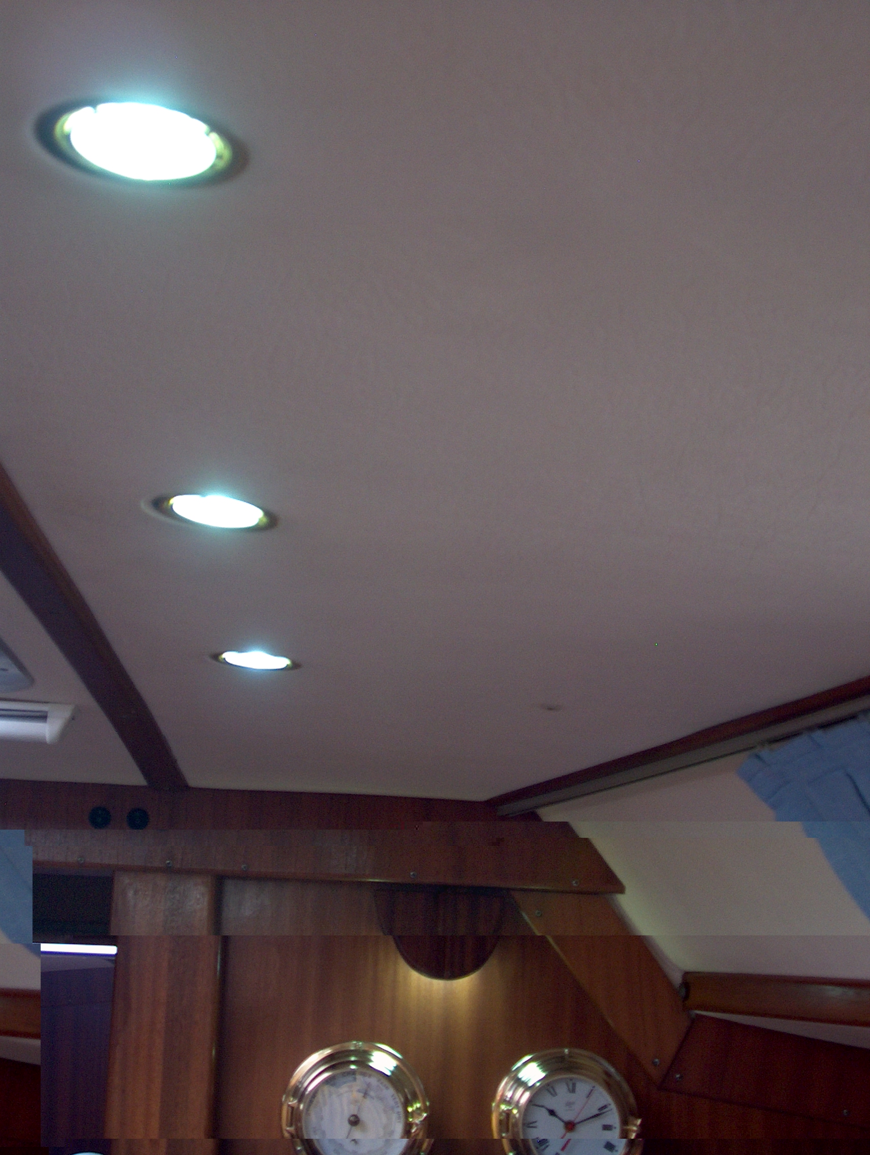

Vergleich nicht, aber vielleicht ein Eindruck:
Beleuchtung komplett mit Cree P5 auf 350 mA
und Beleuchtung mit Blitzlicht

ich hab schon von <Leuten gehört, die das leichte Blau der Seoul besser finden als das graue Weiß der CREE. Wie immer im Leben, Geschmacksache.
@Sailor
es fehlt die Referenz im Bild, die Farbe kann alles sein! Und wolltest du nicht auf Rebels gehen!?

Also ich find die Crees schon fast zu bläulich, die P4 für Ambientebeleuchtung einfach ekelhaft. AUch bei den Crees würd ich warm weiss zumischen, für den innenbereich zumindest. Für deinen Zweck könnte es eigentlich auch so passen, wenn der Abstrahlwinkel reicht. Wenn du mehrere einsetzt kannst du sie ja von Winkel her versetzen.
Also Rebels währen in dem Fall ziemlich ... fehl am Platze, denke ich, von der Handhabung her und vom Lichtstrom.
Letztenendes wirst du um Ausprobieren wohl nicht herumkommen, Bilder lügen leider :D doch.

Ich habe halt nur das Blitzlicht als Referenz, in einem anderen Trööt hatte ich für Shark mal Q5 und SuFlu-Cluster in der Farbe gegenübergestellt.
Rebel hätte ich gerne genommen - wenn sie denn Verfügbar gewesen wären. Die LED´s sind alle auf Star und dieser an die Kühlkörper geschraubt, damit ist ein Austausch einfach zu bewerkstelligen.
Andererseits wollte ich aber nicht noch eine Saison warten und warmes Bier trinken. Allein im Salonbereich habe ich 11 Lichtquellen umgerüstet, jede von 10 Watt Halogen auf 1,2 bis 1,3 Watt (mit Verlusten der KSQ) und es ist bedeutend heller als mit Halogen. Die vier Kammern und eine der Toiletten sind ebenfalls umgerüstet. Was noch fehlt ist eine Toilette und eine Leuchte der Pantry (da sind noch 8 Watt Leuchtstoffröhren drin.
