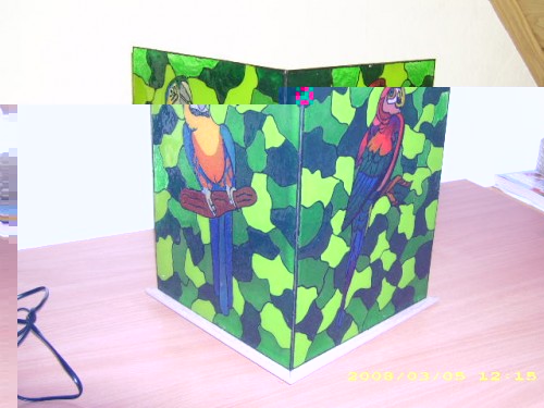

Hab mal wieder eine kleine Dekolampe gebastelt.
Man nehme:
5 Suflu 6000er
2 Widerstände
1 Stück Lochrasterplatine
1 Alte Fliese
2 Glasscheiben von Rahmenlosen Bilderhalter.
etwas Window Color
Silikon
Malvorlage
Bild von 2 Papageien rausgesucht, ausgedruckt, hinter die Glasscheibe kleben und mit
Window Color ausmahlen. Nach dem trocknen im 90 grad winkel mit Silikon verkleben.

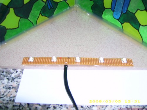

Alte Fliese diakonal durchschneiden und mit dem Glas verkleben.

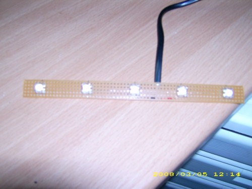

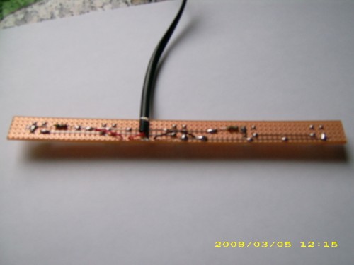

Rasterplatine zuschneiden, Suflus auflöten, LEDs mit Widerständen verlöten und das ganze mit Heiskleber auf die Fliese kleben. Und fertig ist die Dekolampe.
Lampe läuft mit NT 10V/300mA. LEDs brauchen 120mA.
Hier noch die Bilder

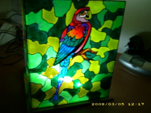

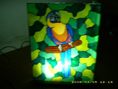

Sieht das nur auf den Bildern so aus, oder ist die Ausleuchtung stark auf einen Punkt
begrenzt ???
Und das Motiv, ist das mit solchen Fensterfarben aus dem Bastelladen selbstgemacht ?
Muss mir sowas auch mal mit meinen Viechern als Motiv machen :mrgreen:

Schaut wirklich sehr gut aus! Die ausleuchtung finde ich okay, im realen ist sie sicherlich schön gleichmäßig und hell. Die Figuren die du gemacht hast sehen auch klasse aus, da ich mir selber jetzt auch denke das es mit Fenstermalfarben dargestellt wurden ist.

jm2_de hat geschrieben:Sieht das nur auf den Bildern so aus, oder ist die Ausleuchtung stark auf einen Punktbegrenzt ???
Also das wird schon gleichmässig ausgeleuchtet. Die Suflus haben ja einen grossen Winkel.
Die Papageien (Mamageien hab ich keine gefunden) sind Cliparts von Corel.
Die Farben sind ganz normale Window-Color farben die es in jedem Bastelladen gibt.
