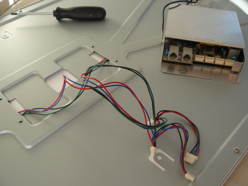

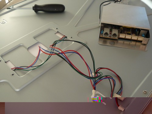

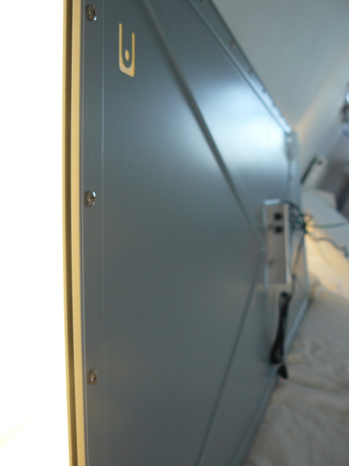

Und wie dünn das Ding ist! Wahnsinn, freu. Aber: das Netzteil ist hinten angeschraubt, dadurch ist es dann doch 4cm dicker. In der Bedienungsanleitung steht jedoch man kann es abschrauben und die Kabel einfach verlängern. Dazu braucht man allerdings zwei 4adrige Kabel und einen Lötkolben, oder die hier verbauten Stecker und Kupplungen.
Ich habe das netzteil abgebaut, weil ich das Panel an die Wand hängen will.

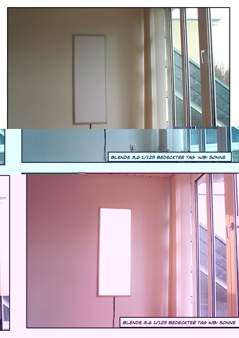

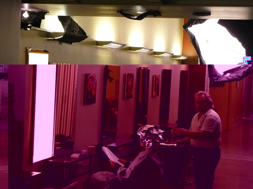

Leider verändert sich die Lichtfarbe beim Dimmen doch merklich, siehe Foto. Das macht die Lampe fast unbrauchbar für meine Belange.

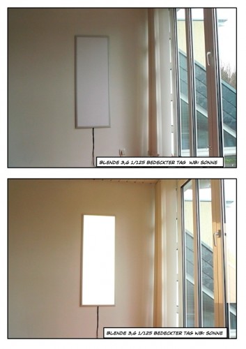

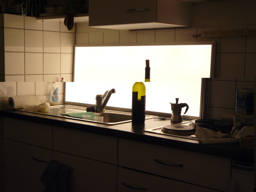

hier mal ein Anwendungsbeispiel, die Lampe läuft auf unterste Stufe, und macht trotzdem ein tolles Spül-Licht. Na ja ok, für das Geld kaufe ich dann doch lieber eine Spülmaschine.

- Lampe auf 40% (Blende angeglichen, Weißabgleich auf "Sonne")
- magenta.jpg (26.86 KiB) 56512 mal betrachtet

Die Lampe ist sicher vorgesehen für eine Deckenmontage, deshalb das Netzteil an der Rückwand, das ist ja schon bei kleinsten Zwischendecken versteckbar.
Für Montage an der Wand, sollte man es abschrauben können, aber auch die Kabellänge variieren können. Und es sollten möglichst dünne und gut aussehende Kabel sein!
Ich hab flache 4adrige Telefonkabel genommen.

Dieses Produkt kann es mit dieser Helligkeit und Güte kaum günstiger geben. Eigentlich ist das Produkt so knapp kalkuliert, das nicht viel Spielraum da ist.
Wenn Du meine Bilder meinst, dann sind es keine 5400 Lumen, da das Panel hier auf unterste Stufe läuft. mir ist es unter anderem aus Zeitgründen noch nicht gelungen ein aussagekräftiges Foto von der Helligkeit zu machen. Aber ich kann nur sagen, das ding ist hell!!! Ich habe es mit 2 40Watt Leuchtstofflampen 3200k verglichen. Die haben nur gewonnen, weil sie einen Reflektor hatten, ansonsten macht das Panel ein besseres Licht, weicher halt.
Weiches oder indirektes Licht ist wie das Sonnenlicht und somit auch viel Gesünder für die Psyche und folgend auch dem Körper.
Also immer schön in die Platte schauen. Sonst verschwinden die Glühwürmchen in deinem Kopf nie.

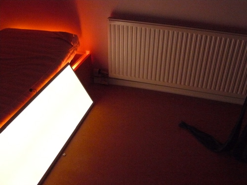

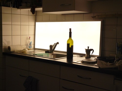

hier ein Versuch die Helligkeit zu dokumentieren...

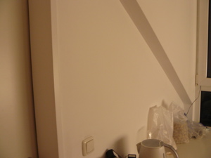

leider ist es ungünstig das Panel nur mit 2 Hängepunkten an die Wand zu hängen, da es sich bei Erwärmung leicht verzieht! Aber es sind bereits Löcher vorgesehen, um 4 Befestigungspunkte zu benutzen.

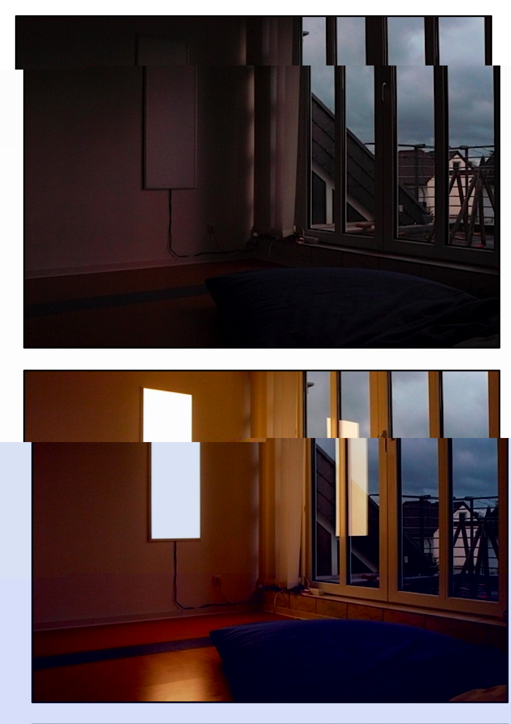

Das Ultraslim Panel erlangt mittlerweile Berühmtheit bei meinen Arbeiten in Berlin, alle wollen so was haben. Wenn ich Provision bekommen würde wäre ich reich
Mein letzter Einsatz war: einfach das Panel auf eine riesige Holztheke, (in einer Bar) legen, eine dünne Styroporplatte draufkleben(Depron 3mm stark) und als Glas-Flaschenablage benutzen, sieht cool aus. Mit der Fernbedienung daneben kann der Gast die Lichtstärke selber bestimmen.

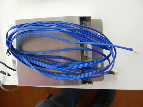

Habe heute erfahren, dass man die Verlängerungskabel, um das Vorschaltgerät von der Rückseite des Panels zu trennen, leider extra bezahlen muss, das Stück 10€. Na ja, bei dem Panelpreis fällt das auch nicht mehr ins Gewicht. Aber für das große Panel braucht man 4 Kabel, weil die insgesamt 8 Adern aus der Lampe zu 4 Steckern zusamengeführt werden. D.h., man muss die 4 stecker mit Verlängerungskabeln versehen, was einen ganz schönen Wulst verursacht.
