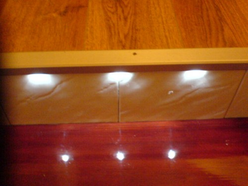

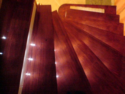

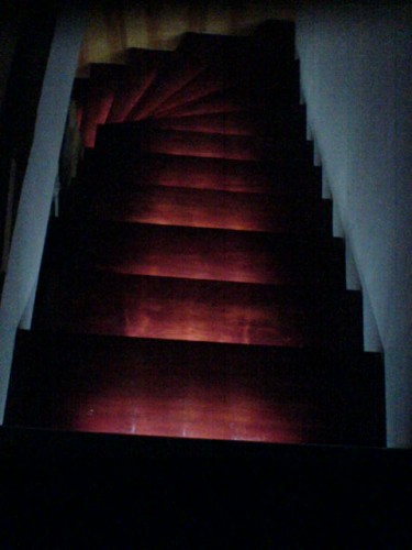

So, jetzt ist es geschafft.
Siehe auch http://www.lumitronixforum.de/viewtopic.php?f=35&t=4446
Die Bauteile haben sich etwas verändert, LEDs 18000 mcd in weiss mit 3,2 V.

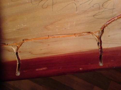

Zunächst wurden wegen dem Abstrahlwinkel die LED Köpfe abgeschliffen, ein fieser Schleifstaub, die Staubmaske war also sehr notwendig.

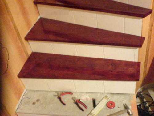

Danach wurde die Treppenstufenunterseite mit der Oberfräse für die Verkabelung und den Einbau der LEDs vorbereitet.
Am oberen Absatz wurde eine Aluminiumleiste mit 3 LEDs montiert.
An der Wandseite wurde zunächst ein Kabelbaum verlegt und die einzelnen Stufen daran angeschlossen.

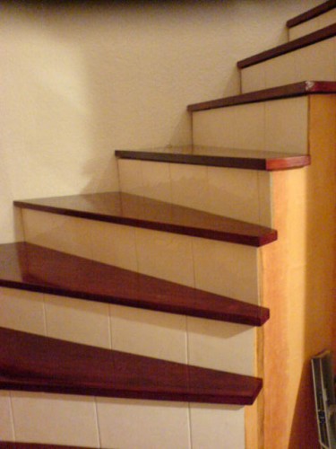

Das sieht dann bei Tageslicht so aus:

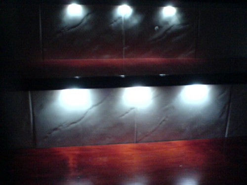

Und beleuchtet so:
Später wird noch ein hintergrundbeleuchteter Handlauf montiert.

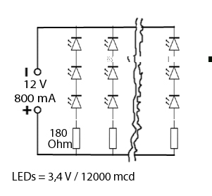

Die Schaltung ist für eine Eingangsspannung von 12 V ausgelegt, tatsächlich fahre ich die Schaltung aber nur auf knapp 8 Volt. Das ist ausreichend hell und die Lebensdauer der LEDs steigt damit deutlich :wink:

Sieht gut aus. Aber für solche ausleuchtungen sind Suflus besser.
Da Suflus "nur" 2000mcd haben, lassen sich viele Täuchen.
Die sind der Meinung 18000mcd sind heller als 2000mcd. Dem ist nicht so.
Sie brauchen etwas mehr Platz.
Abschleifen der LEDs: Das geht besser mit Dremel und Sägeplatt.
Die Schaltung ist für eine Eingangsspannung von 12 V ausgelegt, tatsächlich fahre ich die Schaltung aber nur auf knapp 8 Volt. Das ist ausreichend hell und die Lebensdauer der LEDs steigt damit deutlich.
Ausschlaggebend sind die mA, nicht die Volt.
Aber dennoch schöne Arbeit

sieht super aus aber ich hätte auch suflus dafür verwendet.
Würde natürlich besser aussehen wenn du da mit ner Fräße hingekommen wärst aber da hatte es wahrscheinlich kein platz weil du die bretter nicht wegmachen konntest oder? aber welcher gast schaut schon "unter" die treppe^^
Hast du das mit einem Bewegungsmelder gemacht?
cross
Mi, 02.01.08, 13:34
Finde dein erstes projekt wirklich sehr gut gelungen. Finde das die ausleuchtung okay ist, aber wie schon erwähnt sind fluxe bei flächenbeleuchtungen besser aufgehoben. Zudem finde ich das die led's schön gleichmäßig und ordentlich in einer reihe verbaut sind! Weiter so.

Hab grade den anderen Post überflogen. Für SUFLUs war wohl kein Platz.

Ja, für Suflus zu wenig Platz. Der Strom beträgt 13,5 mA. Zumindest nach meiner Rechnung. Kein Bewegungsmelder, ich habe zunächst eine Zeitschaltuhr installiert.

achso dann brennen die leds die ganze zeit wo's eig dunkel ist???

ja, es ist allerdings noch zusätzlich eine steuerung über bewegungsmelder geplant... wenn ich wieder zeit habe gehts weiter.
