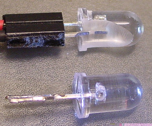

Testobjekt war wieder die beliebte 5mm weiße 7.000mcd LED, welche im Moment
als Testobjekt für fast alle meine Messungen dient. (100 Stück halten da lang ! )
Da mich speziell die Temperatur in der LED interessiert wurden zwei Objekte
so wie auf dem Foto ersichtlich bearbeitet, um an den Kern bzw. den Kelch mit
dem Substrat zu kommen.
LED bearbeitet
LED bearbeitet
Einmal einfach abgeschliffen bis zum Metall und ein zweites mal ein Loch gebohrt
bis zum Kern, da bei der ersten Methode bereits ein kleiner Luftzug ausreichte um
die Temperatur um einige Grad zu senken.
Die gemessenen Temperaturen waren wie folgt:
Kunststoffgehäuse außen 28 - 30° C, je nach Messstelle.
Minus Pin (Das ist in der LED der Kelch mit dem Substrat) direkt am Kunststoffgehäuse: 35° C.
Plus Pin (nur mit Bonddraht zum Substrat verbunden) direkt am Kunststoffgehäuse: 32 ° C.
Messung direkt innen am Kelch 42° C bzw. noch etwas mehr.
Da diese Fläche sehr klein ist findet hier natürlich bei Kontakt mit dem Temperaturfühler
sofort eine Wärmeableitung statt, obwohl ich nur einen sehr dünnen Drahtfühler verwendet habe.
Das alles bei Raumtemperatur, die echte Temperatur in dem Kern schätze ich auf bestimmt
45° oder sogar noch etwas mehr, da die Wärmeableitung hier relativ schlecht ist wird sich
diese Temperatur bei etwas höheren Außentemperaturen gewaltig erhöhen.
Die Anschlussbeine von dieser Type sind magnetisch, haben also einen Eisenanteil und eine
sehr schlechte Wärmeleitung, eine Ableitung der Wärme ist so gut wie nicht vorhanden.
