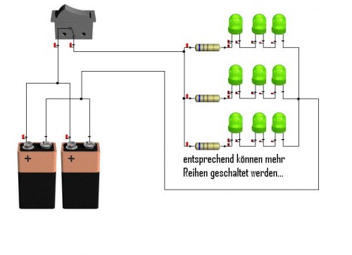

Ich wollte ganz gerne just 4 fun ein kleines Modell umbasteln
gebraucht werden
24 LEDs grün 5mm http://www.leds.de/product_info.php?inf ... -3-0V.html
Ich wollte das ganze gerne per 9V blocks betreiben.
dachte dann erstmal 3 LEDs in reihe schalten und 5x 3er gruppen LEDs parralel dazu.
wären dann erstmal 18LEDs über schalter 1
dann noch 6LEDs über schalter 2.
frage ist: funktioniert das so?, kann mir wer von euch einen schaltplan zeichnen damit das ganze funktioniert?
die LEDs brauchen nicht lange leuchten. vllt mal so ne stunde am stück oder so.
greetz Malte

Das funktionier so, wie Du es vorhast. Allerdings sollte in jede 3er Reihe noch ein Widerstand so um die 10 Ohm. Damit werden die LED´s auch bei neu geladenem Akku/neuer Batterie nicht überlastet.

Der Widerstand muss praktisch keine Leistung verbraten, es reicht also einer der kleinsten Watt-Klasse aus, die Du hast (bei mir sind das 1/4 Watt bei den gekauften).
Ein Akku reicht für etwa 3 bis 4 Stunden Betrieb, eine Batterie etwas länger.
Dabei gehe ich von 600 mA Akkus und 140 mA Entladestrom aus (7 Reihen mit je 20 mA)
Wenn Dir das nicht ausreicht, ist es besser, die beiden Kreise komplett zu trennen und jedem Kreis einen eigenen Akku zu gönnen.
Aber für die von Dir genannte Zeitspanne reicht ein Akku allemal!

Wie hell das ganze sein soll kommt natürlich auf das Modell und deinen Geschmack an! Willst du eine Fussballstadion-Beleuchtung mit LEDs bestücken? So hell wie möglich! Sollen ein paar Lämpchen im Knight Rider Modell glimmen? Da reicht SMD. Eine Hyperhelle LED kann man auf kurze Distanz auch bei Tageslicht sehen (also den Lichtkegel...), also z.B. für die Scheinwerfer eines Autos wären die absolut i.O.
Ravemaster hat geschrieben:des weiteren fallen auch die 5mm LEDs flach. es wird wohl auf 3mm LEDs hinauslaufen. Muss ich dann bei der schaltung wieder etwas beachten?
Diese LEDs (http://www.leds.de/p11/Standard_LEDs/LE ... 0_30V.html) kommen deinen ausgewählten am nächsten, und haben ausserdem die Selbe Eigenschaften bezüglich der Leistungsaufnahme - also hier bleibt alles beim alten.
Ravemaster hat geschrieben: die Anzahl der LEDs wurde auch auf 30 erhöht. (also lieber 2x 15 bei 2 Batterien oder reicht weiterhin eine?)
10 Reihen a' 20mA = 200mA . Das ergäben dann wieder 3 Stunden Leuchtdauer bei 600mA Akkus. Wenn dir das reicht ist alles i.O, ansonsten 2 Akkus parallel schalten, somit verdoppelt sich die Kapazität und die Leuchtdauer.

habe hier im Shop keine 10Ohm Widerstände gefunden. lässt sich dsa irgendwie anders lösen ohne gleich 100 Widerstände parralel schalten zu müssen?
könnte man evtl nicht jedem einzelnen zweig nen Widerstand verpassen sondern einen Widerstand für die gesammte schaltung? (da könnte man auch ein paar Parralelschalten)
das Model ist zwar relativ groß aber ob da genug platz für 30 Widerstände ist wag ich zu bezweifeln. (immerhin müssen da ja auch noch die Batterie & die LEDS /Kabel rein ;) )
Edith: wie warm wird eine LED im betrieb eigentlich?
Mi, 16.04.08, 08:16
Es wäre schon gut, wenn Du Dir ein kleines Sortiment an Widerständen zulegst. Mit der Zeit wirst Du die ohnehin brauchen. Wenn kein Elektronik-Shop in der Nähe ist und Du sonst nichts bestellen willst, dann hilft vielleicht eine Radio- und Fernsehtechniker aus.
Abgesehen von den schon beschriebenen Nachteilen eines Zentralwiderstandes wäre dieser noch kleiner als in einer Reihe erforderliche.

Ich muss immer 3er gruppen von LEDs in Reihe schalten - dieses ist atm quasi mit extremer fummellei usw verbunden.
Wenn ich je 3 Parralel schalten könnte, würde das ganze gleich wesentlich einfacher gehen und das projekt hätte sogar ne zukunft.
Wie kann ich die Schaltung machen?
Di, 07.04.09, 15:23
Wenn es völlig identische LEDs sind, müsste das gehen. Dann immer 3 LEDs parallel schalten und 3 dieser Parallelschaltungen in Serie mit Widerstand. Diese 'Bauart' passt dann z.B. auf 27 LEDs. Wobei das mit einem 9V Block nur recht kurz funktionieren dürfte (AFAIRC haben die nur um die 200 mAh). Besser wären wahrscheinlich 3 Mignon Zellen und dann alle LEDs parallel.
