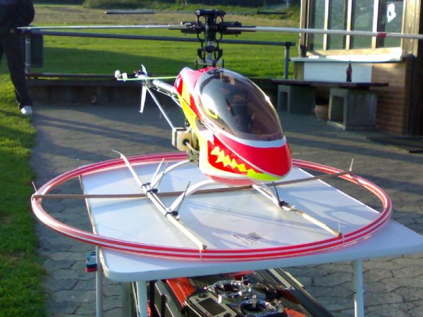

Danke für das Kompliment für den Reifen. Der sieht schwerer aus als er ist.
Die Konstruktion bestehlt aus 3 8mm Buchenholz und den Ring.
Bei Elektro würde Ich zu Kohlefaserstäben raten,2 aus den man ein Kreuz macht und an jedem Ende ein
Tischtennis oder Softball.
Die Holzstäbe halten die Kräfte wahrscheinlich nur bis einer geringen Belastung aus.
Der Tick Sicherheit spielt sich nur im Kopf ab genau wie der Rest.

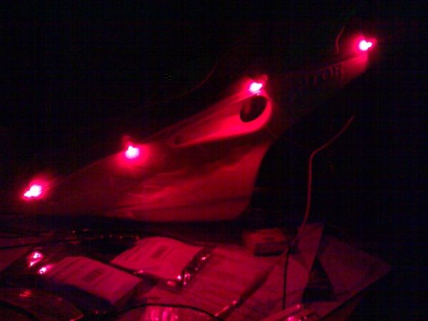

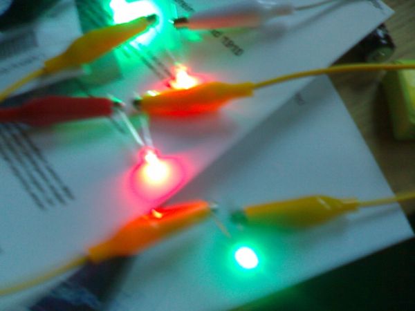

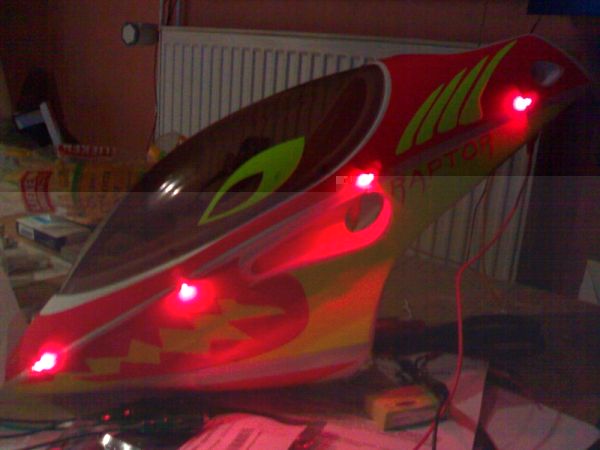

EDIT: Habe heute mein Paket von Lumitornix bekommen und auch die KSQ`s und dachte prima,
bis mir dann ein paar Kühlkörper in die Hände fielen , ohh noch zwei größere und 3 LED`s.
Ahh Falschlieferung, Klatze.
Ich bin dann frustiert nach Kassel gefahren. Da gibbets nen Laden wo auch KemoZeug gibt.
Und wurd auch gleich net bedient. "Haben sie Superflux LED`s?" ,"Ja!" , "Schön ,die hätte Ich gerne in weiß,rot und grün","Tja aber von den Superflux habe Ich nur weiß und Rot." Also Grün und Rot als 5mm mit 135°.
Und Ich habe auch noch nen Beute mit Abgreifklammergekauft damit Ich beim Testen nich löten muß.
Also habe Ich dan zuhause angefangen 3 Stück Superflux 3.1 Volt geht. 4 mal Grün/Rot a 2,7 Volt geht auch.
Prima jetzt kanns losgehen ,hier ein Bild von den farbigen LED`s Schön....
Hätte Ich
doch mehr
gekauft.

Ja genau GRÖÖÖLLLL Ufo Alarm ,heißt also
wenn ein "Luftwaffe" Tornado vorbei kommt besser schnell einpacken,janz schnell.
Ich werde am Rumpf nur noch die andere Seite mit vier grünen LED`s bestücken dann werde Ich eine Superflux in den Rumpf bauen damit man auch was vom oberen Bereicht sieht, 2 hoch die Blätter anleuchten. Tja und dann noch das Heck am besten 2Rot und 2Grün ,dann bräuchte Ich nur ein Kabel legen. Jeh weniger desto besser. Nicht das es den Funk stört.
Gruß Frank
Nachtrag, habe eben mal 3 Superflux in Reihe geschaltet und dann mal den Strom gemessen, 15mA.Gut oder?
