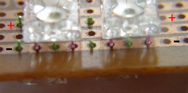

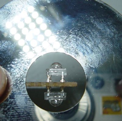

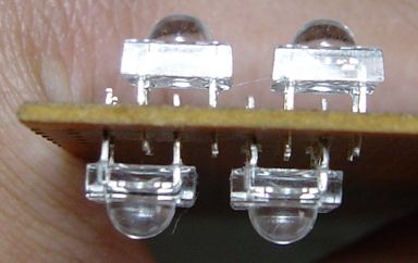

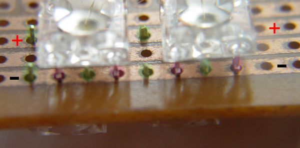

Wenn ich die Auswahl zwischen Superhelle SuperFlux LED blau 3000mcd 90° 3.1V und Ultrahelle LED blau 8000mcd 20° 5mm 3.1V hätte würde ich die SuperFlux-Leds bevorzugen. Weil die Superflux einen größeren Abstrahlwinkel haben.
Man muss beachten dass 1,8 cm Innendurchmesser Platz relativ eng ist. Ich würde sogar SMD-Leds bevorzugen. Jedoch sind die natürlich nicht ganz so einfach zulöten.
Denn bereits mit zwei SuperFlux-Leds wird es relativ eng:
Beim Einsatz von SuperFluxs würde ich folgendes machen:
Eine Lochraster-Platine mit einzelnen durchgehenden Streifen verwenden und jeweils zwei Leds auf einer Seite, das ganze jeweils um ein Loch versetzt.
Zwei Leds je Seite sollten eigentlich hell genug sein. Aber du kannst selber testen und wenn nötig erweitern.
Das ganze sollte ungefähr so aussehen:
Das ganze muss auf der Seite mit der Kupferbeschichtung gelötet werden:
Im Bild rosa Beine von den Oberen Leds, grüne Beine von unteren Leds
Wobei die oberen Leds erst nachdem die Beine der unteren Leds gelötet sind platziert werden soll. Ansonsten kommt man schlecht an die Beine der unteren Leds ran.
Das Ganze durch ein ein 2 cm Loch würde ungefähr so aussehen (jedoch wirken die Leds & Platine aufgrund des Abstands zum Loch bzw. Festplattescheibe kleiner):

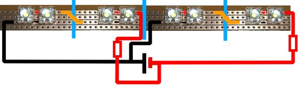

Lassen sich die LED denn trotzdem einfach so hintereinander setzen, obwohl sie auf dieser Lochplatine angelötet sind? Bzw. lässt sich damit so eine Reihenschaltung wie von mir gedacht basteln - und wenn ja, wo kämen die Widerstände auf die Platine?
Ja ist auch möglich. Am einfachsten wäre, wenn man mehrere Leds parallel in Reihenschaltung schaltet.
Da die Lochrasterplatine sowohl von hinten als auch von vorne bestückt ist...
Man könnte es z.B. so lösen:
Hier werden dann jeweils 2 Paare mit jeweils 4 Leds in Reihe geschaltet. Nachteil ist, wenn Leds ausfallen, fließt dann mehr Strom durch weniger Leds durch. Aber man merkt es ja wenn eine Led ausfallen sollte. :wink: Pro Ledkette wird ein Widerstand benötigt. Bei blauen Striche müssen die Kupferstreifen unterbrochen werden, damit einzelne Abschnitte von einander getrennt sind und so eine Reihenschaltung ermöglichen.
Wichtig! Unbedingt nachmessen ob die Leitung sauber getrennt sind, ansonsten rauchen die Leds ab!!!
Die Orangen Striche stellen die Verdahtung der Paare dar.
Noch professioneller wäre eine passende Platine zu ätzen...

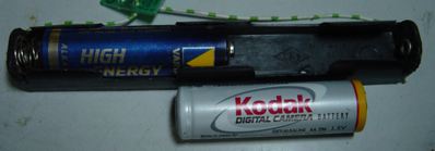

Wie schauts derweil dann mit den Batterien aus? Platztechnisch dürften AAA wohl besser reinpassen, als AA - oder gibts überhaupt entsprechende Halterungen in der Größen(Kleinen-)ordnung? Sonst müsste ich da ja ebenfalls selber basteln, denke ich.
Ich würde AA / Mignon Akkus/Batterien bevorzugen. Da sie eine deutlich höhere Kapazität hat. Je nach dem wieviele Leds du insgesamt verwenden möchtest, könnte vielleicht die Leuchtdauer für dich zu kurz werden. Deshalb ist es besser Mignon zu verwenden.
In meiner Bastelkiste habe ich sogar einen Batteriehalter für 2 x AA / Mignon gefunden, welcher sogar geeignet wäre (du könntest mehrere davon miteinander verketten):
Durch das 2 cm Loch passt es sogar durch :wink: :

...mit dem Lötkolben. :P
Sicher kein Gewinner bei einem "Schöner Löten!" Wettbewerb.. aber hey, immerhin leuchten die LED! :D
Bild Bild Bild
Die Schalterkonstruktion ignoriert bitte.. *grins* ..ich wars nur leid, dauernd zum Testen mit den losen Kabeln rum zu hantieren. :lol:

Die SuFlu sind sogar heller, als ich erwartet hätte. *schmunzel* Deswegen grübel ich jetzt schon darüber nach,m den äusseren Stab mit Pauspapier oder einem ähnlichen Material auszukleiden - denn was nutzt ein leuchtender Jonglagestab, dem keiner zugucken kann, ohne blind zu werden! :D
Ich habe die Leitungen + und - jetzt mit Lötzinn gezogen (evtl. auf Bild 3 zu sehen) .. ausser der Überlegung die Kupferbereiche mit kleinen Kabelstücken zu verlöten und so durchgängig leiten zu lassen fiel mir kein Weg ein, das zu bewerkstelligen. Gibts da vielleicht auch ein Fertigkleinteil für? Sonst ist das ja schon ein ganz schönes Gefummel mit Kabelstückchen. *g*
