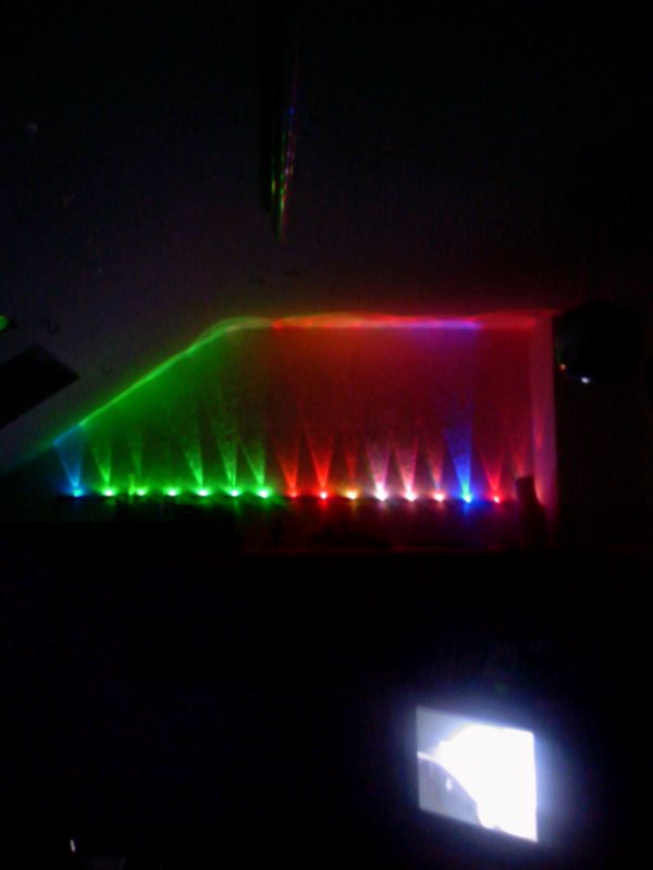

Ich habe jetzt noch ein paar Fotos gemacht.
Von der einen Seite mit Blitz:
und von der anderen Seite ohne Blitz:
Wie man an den Farben sieht, laufen die Rainbow-LEDs unabhängig voneinander durch ihr gesamtes Programm.
