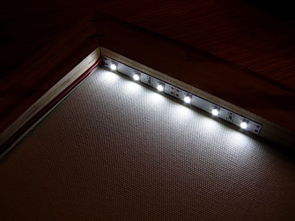

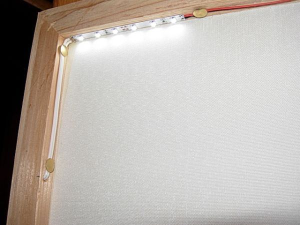

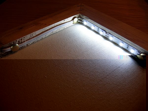

Dann die Keilrahmen mit farbig bedruckter Leinwand von hinten in den Rahmen mit LED-Streifen bestückt.
Das Kabel habe ich dabei mit Reißzwecken befestigt.
Die Zuleitung habe ich aus weißer Litze durch ein 5mm Loch nach unten im Rahmen realisiert.
So sieht dann der fertige Rahmen von hinten aus!
Hier noch mal ohne Blitz!
Und hier auch!
Wie man sihet, habe ich nicht die Komplette Leinwand beleuchtet, da die Leinwand ja mit farbigen Bereichen bedruckt ist, wollte ich auch nur die hellen Bereiche "durchleuchten".

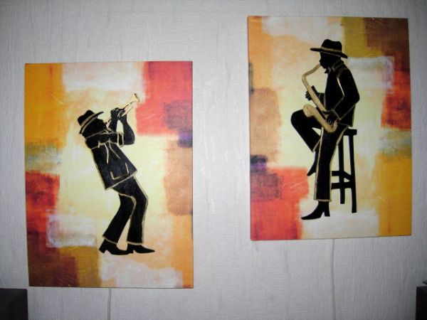

So und nun das Ergebnis dann mit den aufgeklebten Jazzmusikern:
Sieht in Echt (wie immer bekommt man das durch die Kamera nie real hin) noch viel besser aus!!!
Ich hänge morgen beide Bilder nebeneinander versetzt an die Wand und mach noch mal ein Gesamtbild!
Wie ich finde eine ganz einfache Sache mit großer Wirkung (vor allem im dunkeln oder halbdunklen)! :wink:

Die Musiker sind schon fertig ausgeschnitten gewesen, hab sie nur angemalt und aufgeklebt!
Hier noch paar Bilder, wie sie an der Wand hängen:
Geil finde ich auch, das die LEDs ein wenig hinter dem Rahmen hervor scheinen!
