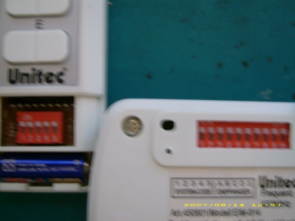

Hallo Leute, hab mir drei F. Dosen gekauft komme aber mit den Dipschaltern nicht klar.
Auf der Fernbedienung ist 1 2 3 4 5 die stehen alle auf On.
Die Dosen 1 2 3 4 5 6 7 8 9 10
Aufkleber untentrunter sagt aus: Systemcode 1 2 3 4 5 Empfänger A B C D E
Es sind 3 Funkdosen.
Wie werden die schalter gestellt das die Dosen einzel geschaltet werden können
Mo, 13.08.07, 12:59
Die Schalter 1 bis 5 bestimmen den Kanal, da sollte am Sender nur einer gelegt werden und bei allen Dosen der mit der gleichen Nummern, z.B. alle auf 1, die Schalter 6 bis 10 bestimmen, welche Taste welche Dose anspricht, erkennbar aus der Tabelle.

Gundom
Beiträge: 831
Wohnort: Willingen (Upland)
Mo, 13.08.07, 13:01
da ist einer von der verdammt schnellen sorte.
weiß heute schon, was ihn morgen beschäftigt und fragt sofort ^^
(datum auf bild)

Habs grad selbst noch mal versucht. Fernbedienung kommt auf 11100
Dose A kommt auf 1110010000
B 1110001000
C 1110000100
