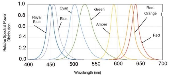

meine frage mag recht dämlich klingen, aber ich habe trotz längerer suche keine verwertbaren infos gefunden....
>>Wie groß ist das lichtspektrum einer durchschnittlichen Led (weiss)? (angaben in NM wären recht hilfreich...)
Vielen dank, der Pinguin....[/b]

Ich bin jetzt mal von einer Neutralen ausgegangen..... mich interessiert, wie gros die bandbreite bei der Wellenlänge ist, da die ja wohl schlecht auf 1 NM genau fixiert sein können ;)

John.S
Beiträge: 839
Do, 12.07.07, 00:45
Hier die Spektren der weißen Cree XR-E:

schonmal danke an John.S.... das hilft mir schonmal ein bisschen weiter....aner wenn jemand genauere angaben hat, bin ich immer ein dankbarer abnehmer :)

Naja hier die Wellenlänge der farbigen Luxeon K2:

Ich brauche ne lichtquelle deren spektrum innerhalb einer toleranz von knapp 10nm liegt, werde da wohl auf laser umsteigen, zumal diese auch leistungsfähiger sind.... (soll ein low-cost glasfasernetzwerk geben, mit mehreren sendern + empfängern auf einem bus)

Dann scheiden Leds wohl aus da sie eine Toleranz von 20nm haben.
Wobei wenn du die benötigte Wellenlänge erwischt geht das doch da eben gut 80% der Leistung in einem 10nm breitem Bereich emittiert werden.
Von den Luxeon Rebels gibt es sehr viele verschieden Selektionen mit verschiedenen Wellenlängen,vllt geht das ja.
Welchen laser willst du eigentlich benutzen wenn du meinst Leds sind nicht Leistungsfähig genug?
Moderne Highpower Leds haben locker 0,5W Strahlungsleistung,ein Laser der da mithalten kann kostet schon ein Verrmögen.Wobei die Einkopplung problematisch werden könnte.
