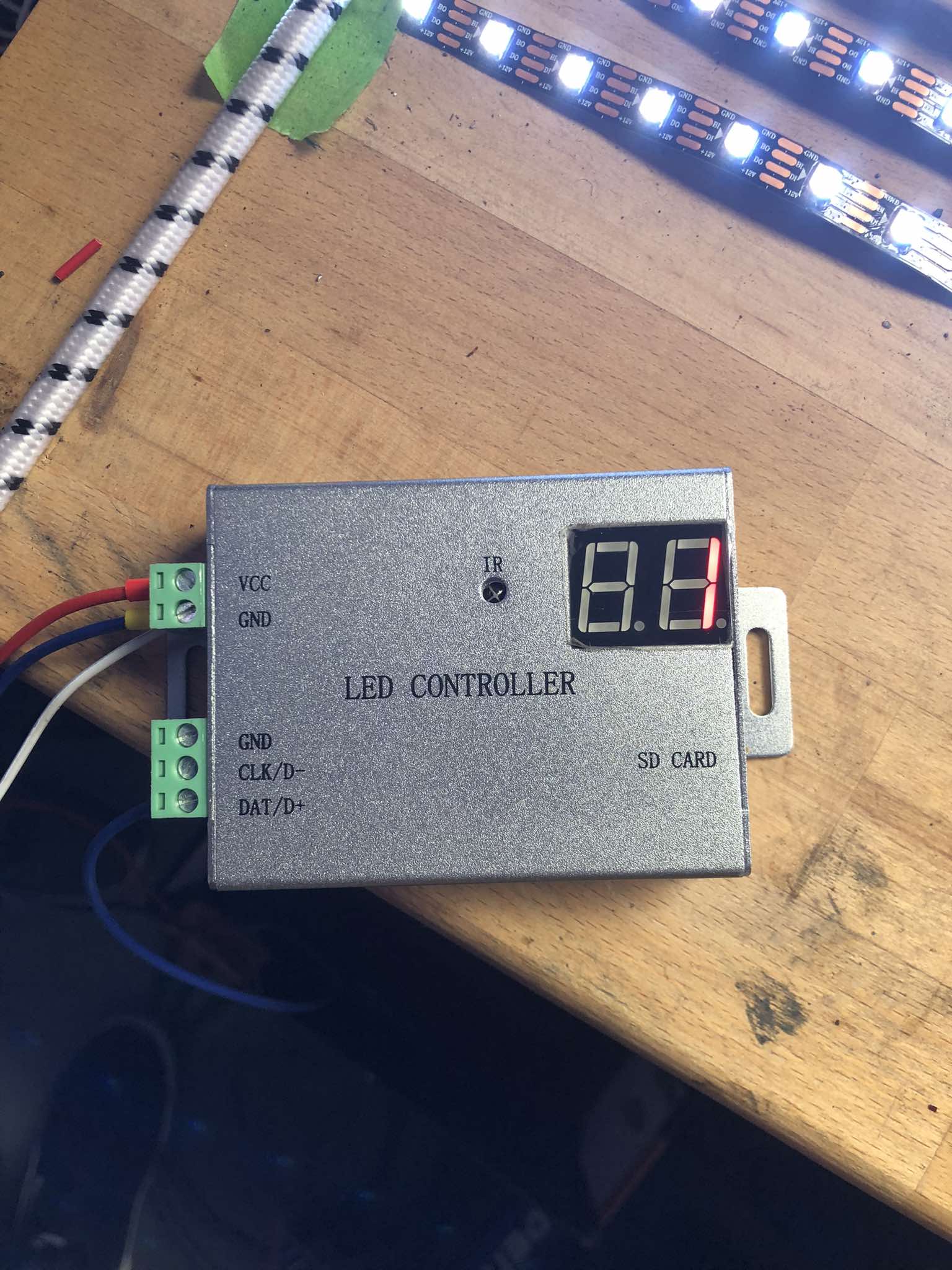

In den Limousinen wurden vom Hersteller LED Displays im Himmel der Limousine verbaut mit LED Strips.

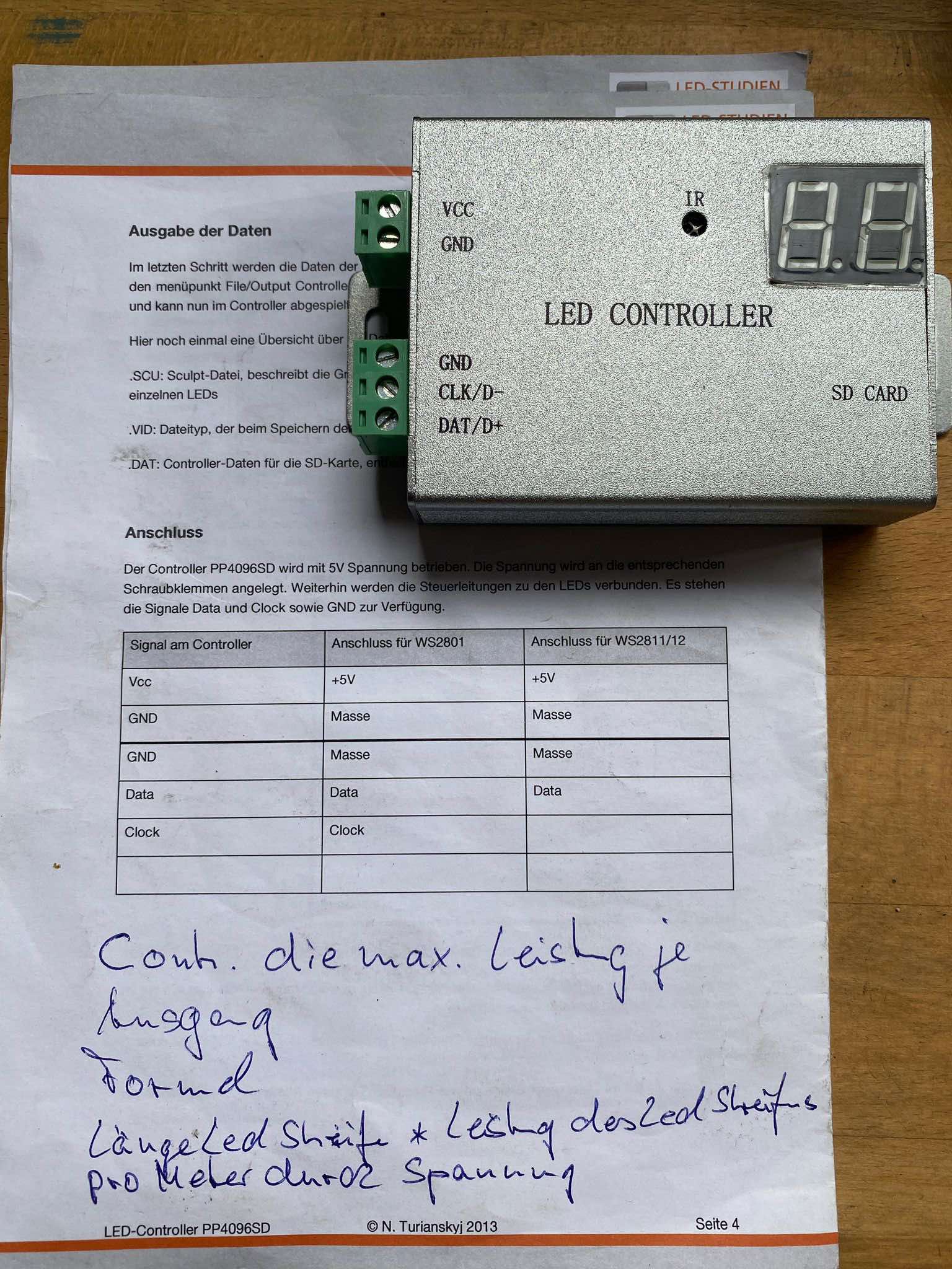

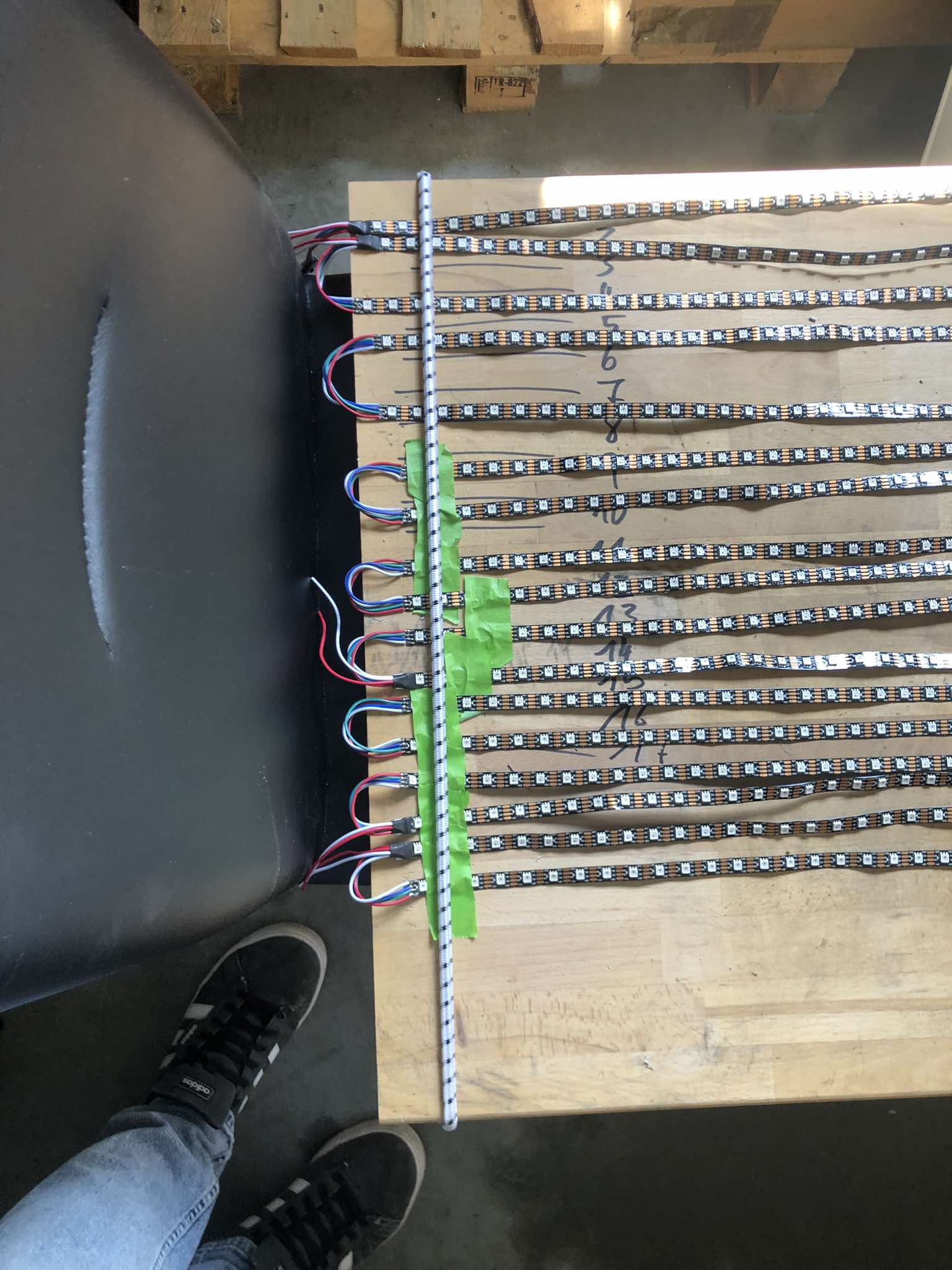

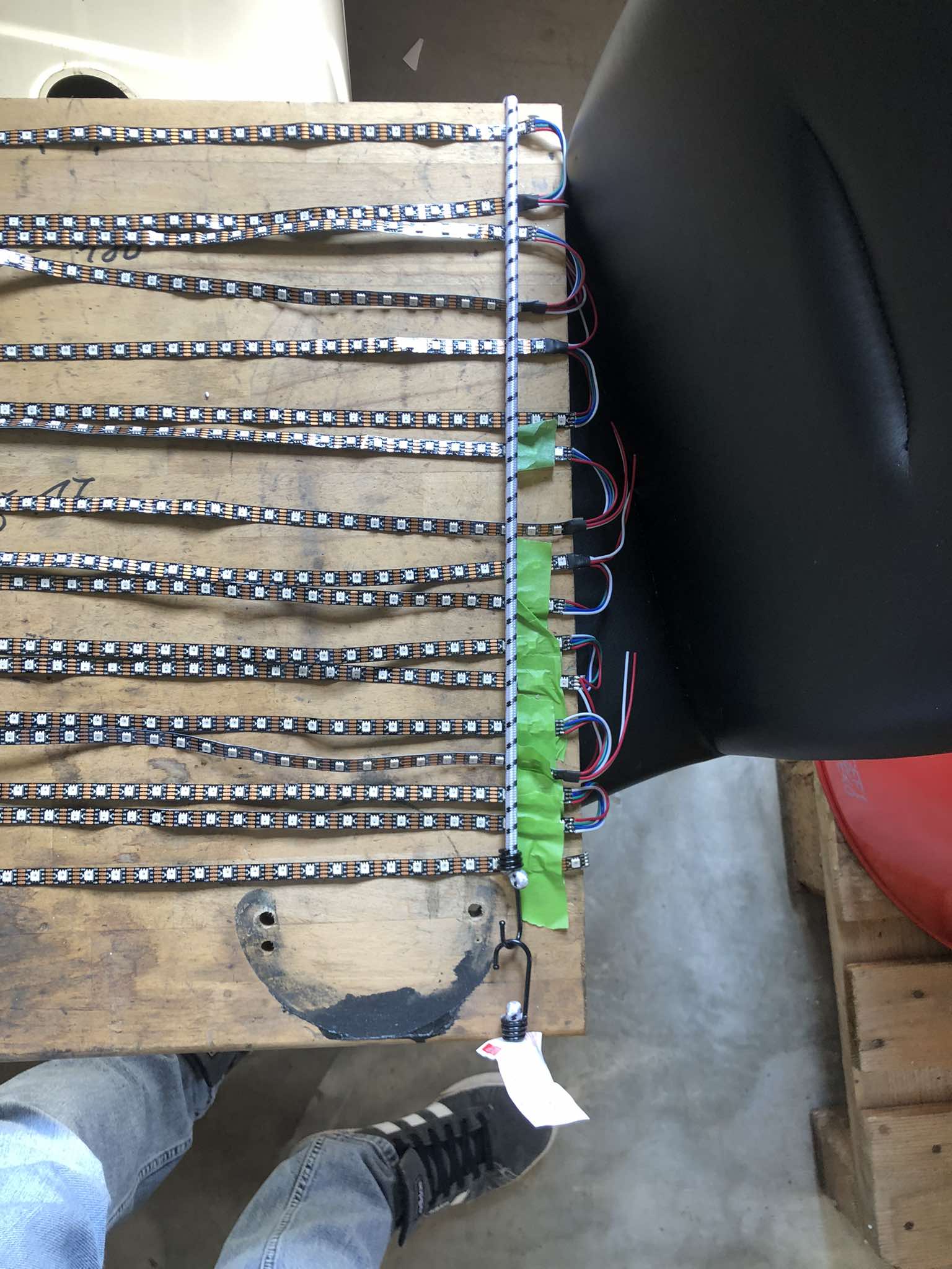

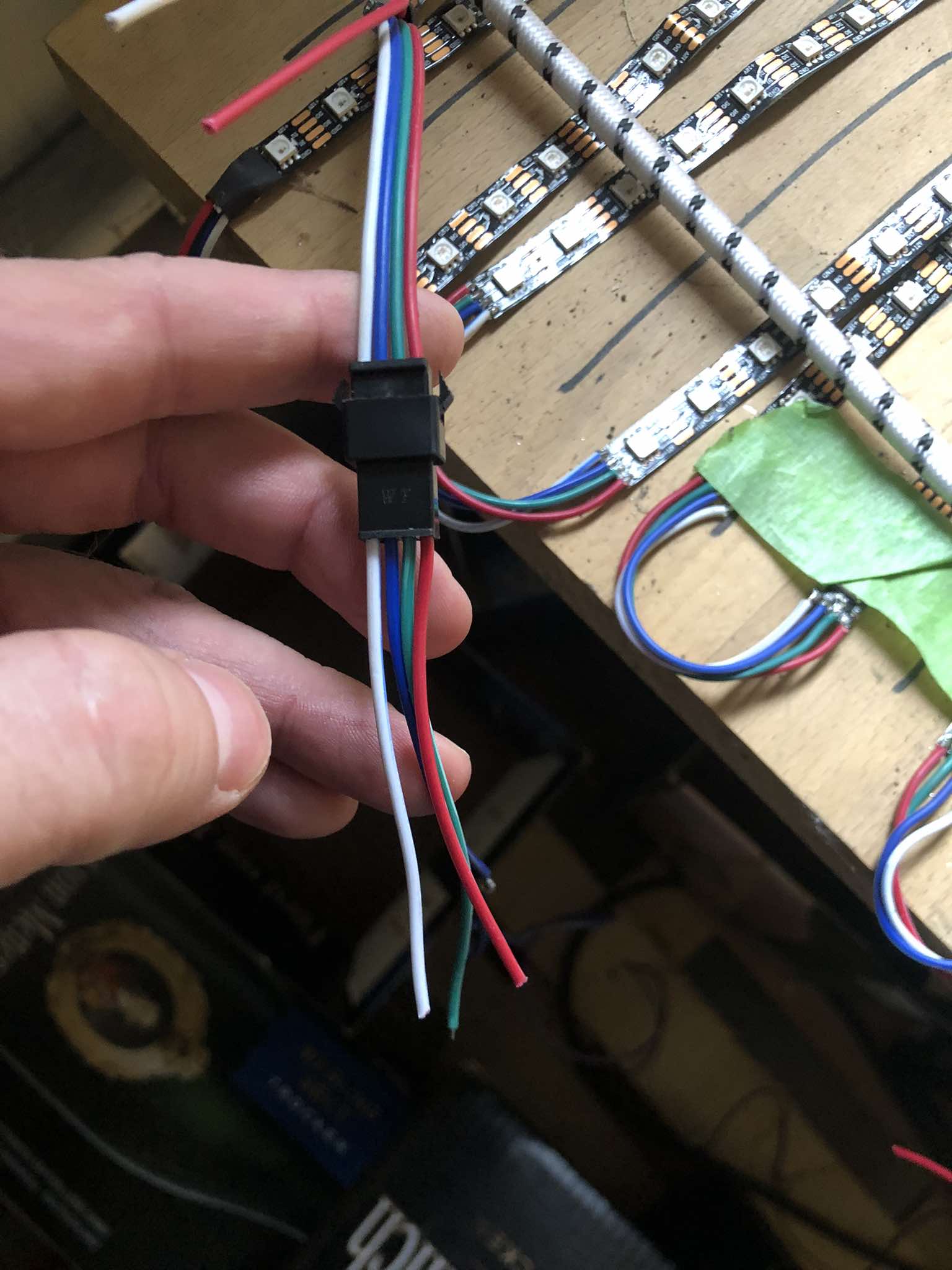

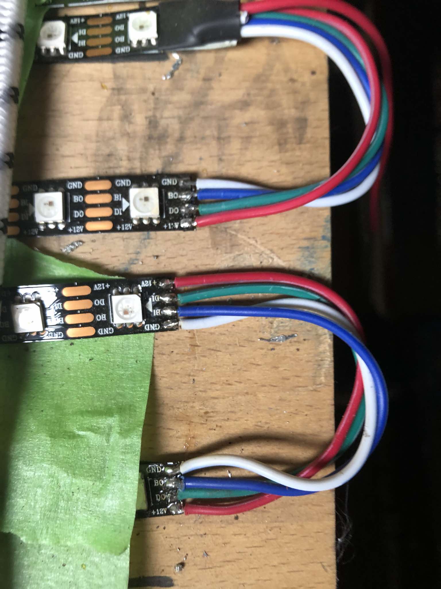

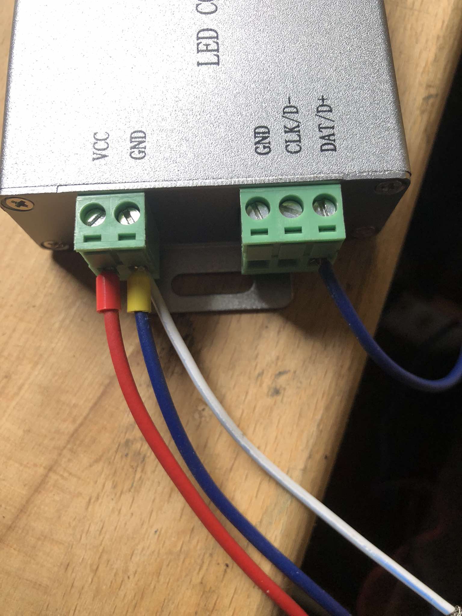

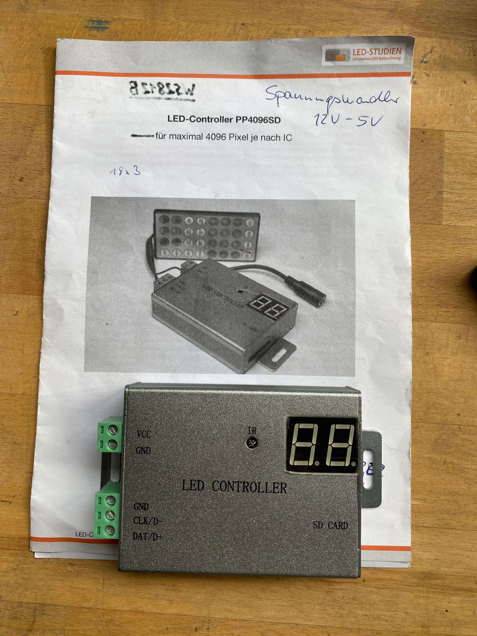

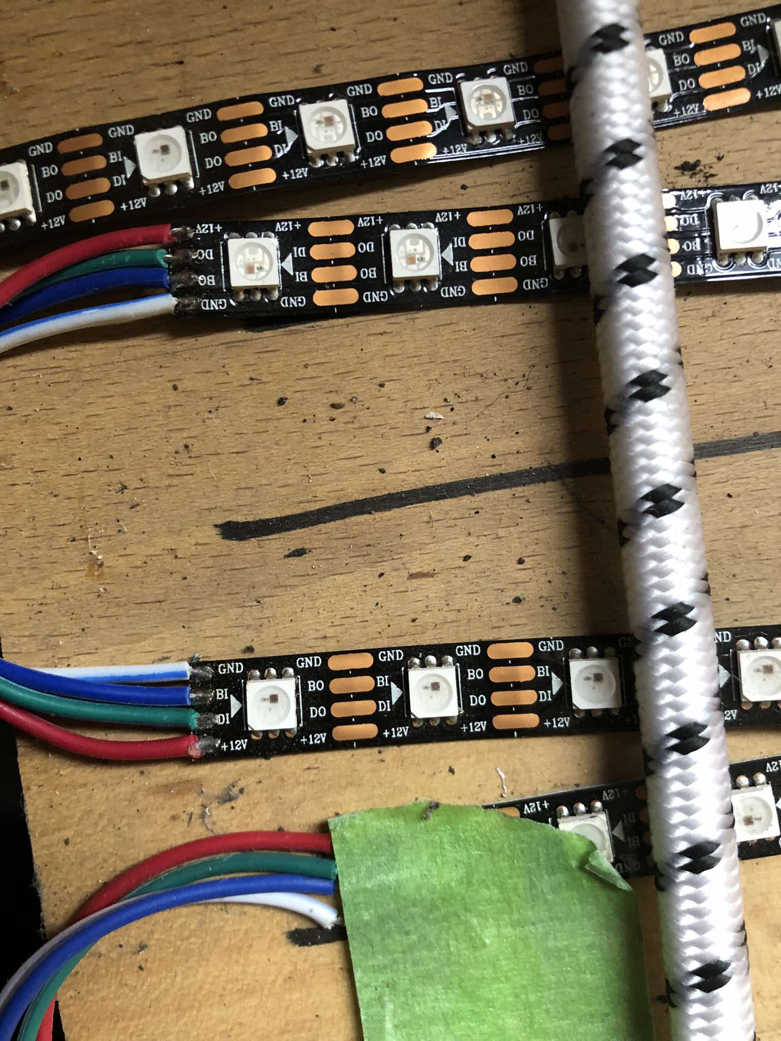

Wir wollen dies nachbauen, haben den selben Controller gekauft und auch ein Programm geschrieben, welches in der Limousine funktioniert. Leider aber nicht in unserem Aufbau.
Jetzt ist die Frage, ob wir im Aufbau einen Fehler gemacht haben oder woran es liegen könnte?

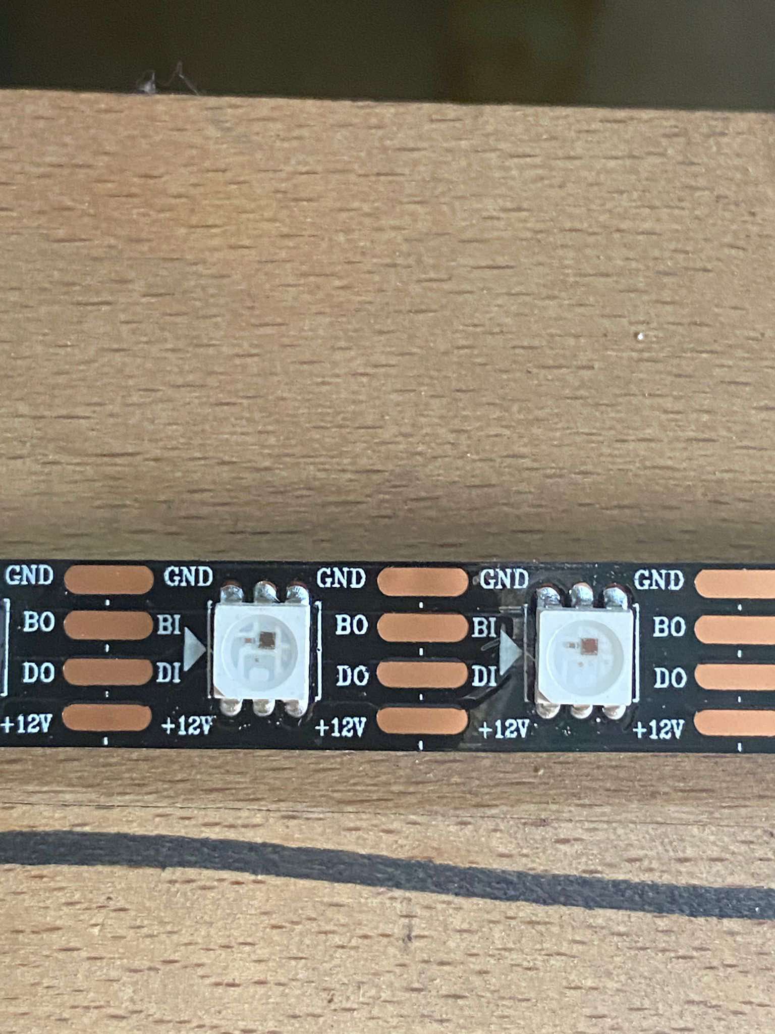

LEDS nutzen wir die WS2815 12 V sind diese kompatibel?
Controller haben wir den PP4096SD. Eventuell ist in den Einstellung etwas falsch? Oder geht dieser immer auf Anfang zurück wenn man Ihn vom Strom nimmt? Gibt es eventuell einen Reset?
Anbei senden wir Bilder. Eventuell können Sie uns sagen wie man dies aufbauen müsste.
MFG David Ramm

Ich kenne den Controller nicht. Aber probiere es mal mit nur einem Streifen (und nicht gleich alle 17).
Bei so vielen Streifen sollte jeder Streifen direkt mit dem Netzteil verbunden werden. Die Leiterbahnen auf den Streifen sind nicht für so hohe Ströme ausgelegt. Ggf. noch zusätzliche Kondensatoren verwenden. Siehe z.B.: https://docs.codm.de/assets/wled-contro ... WS2815.pdf
