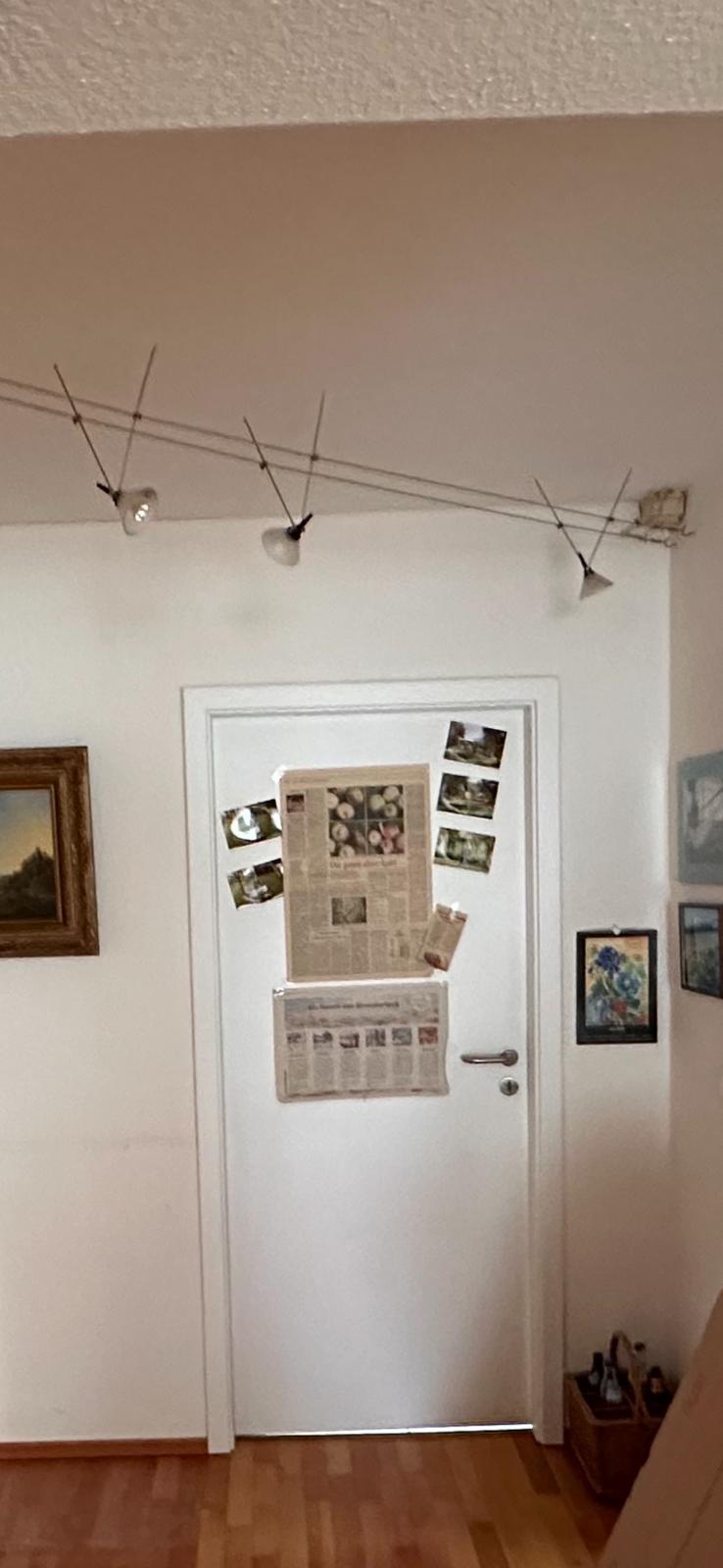

ich ziehe in eine neue Wohnung.
Dort sind zwei getrennte kleine Seilsysteme mit jeweils dem gleichen Trafo und jeweils 4 Halogenlampen. Diese sind über einen Dimmer zu bedienen.
Ich schicke Euch ein Bild mit, was uch bei der Besichtigung gemacht habe.
Ich möchte jetzt auf LED umsteigen bez Stromverbrauch und so viele Komponenten behalten, wenn das möglich ist.
Brauche ich einen anderen Trafo ?
z.b. den hier ?
Paulmann Sicherheits LED Deko Trafo rund 12V 50W für Seilsystem weiss
Und brauche ich sofort einen anderen Dimmer oder kann ich später so etwas nehmen für Smart Home.
Smart LED Dimmer Einbau 0-250W - Phasen an und abschnitt
Marke: EcoDim
Sku: ECO-DIM.07-WiFi
LED‘s (6W Warmweiss, dimmbar) muss ich schauen ob die verbauten Teile einen GU Sockel haben. Weiss ich jetzt nicht. UU kann das jemand sehen oder kennt die Teile.

Der Trafo in der Zimmerecke sieht nach einem Ringkerntransformator aus. Ein Foto von dem Typenaufdruck wäre gut.
Wenn es ein Ringkerntrafo ist (dafür spricht die runde Bauform), kannst du den weiterverwenden.
In diesem Fall muss auch der Dimmer nicht ausgetauscht werden.
Einzig bei den LED-Strahlern musst du darauf achten, dass diese dimmbar sind.
