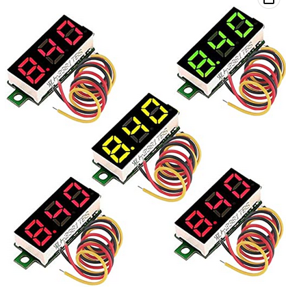

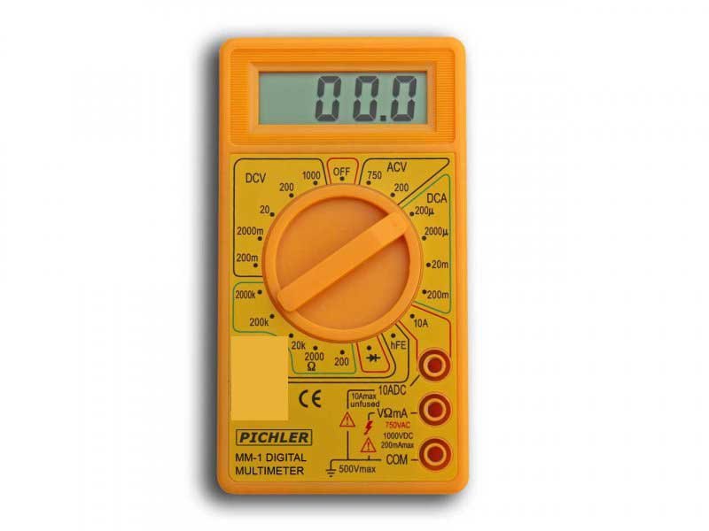

Mal ne Frage, kann ich bei den Potis einen Voltmeter zwischenschalten? Es gibt so günstige Digitalanzeigen. Das Signal vom Netzteil, wenn man einen "Poti" einspeist, ist das dann auch quasi 1-10v ? Ich raff den Unterschied von Niederspannungsregler und Widerstand (Poti) nicht ganz. Was kommt denn da hinten raus als Signal?
Spannung = Widerstand * Strom
Dann hat mein Spannungsregler ja indirekt Kontrolle über den Widerstand.
Normal müsste ich ja einen Amperemeter vor die LEDs im Stromkreis setzen, aber mich interessiert die Ampere nicht, sondern nur die % Zahl. Damit könnt ich mir ein Set schreiben für unterschiedliche Produkt Shootings. Ist nur nice to have, ich kann auch dem Poti ein paar Striche malen :lol: aber das wirkt so unprofessionell.
Zwischenschalten nicht (das macht man bei der Strommessung). Aber parallel schalten (einfach zusätzlich an die Anschlüsse des Potis) geht, wenn das Voltmeter hinreichend hochohmig ist (mind. 1 MOhm Eingangswiderstand was aber bei digitalen Messgeräten auch Standard ist).

Borax hat geschrieben: Di, 11.04.23, 12:09 Probier erst mal nur ein Poti. 10% minimale Lichtstärke ist
Also wenn die Leute recht haben und meine Regler sind nur Widerstände (aber mit 2 Adern statt 3) und sich herausstellt die reduzieren genauso hell auf 10% wie der Poti den ich jetzt kaufen werden... dann war das alles fürn Popo. Mist :(
Borax hat geschrieben: Di, 11.04.23, 12:09 wenn das Voltmeter hinreichend hochohmig ist
Parallel schalten, natürlich. Hm bei den China Cent Artikeln weiss man nie so ganz ob die Werte stimmen.
Measure Voltage: DC 0~30V
Working Voltage: DC 3V-30V
Measurement Accuracy: 1% (+ / - 2 digit)
Leider keine Angaben zu Ohm :?
Es gibt noch andere Digitalanzeigen mit 3 Leitern ?
Betriebsspannung mit 3 Leitungen: 4.0 ~ 40V (mit umgekehrter Schutzfunktion)
Spannung mit 3 Leitungen: 0,0 ~ 100V
Arbeitsstrom: <20mA
Auch welche mit unter 30mA gibts bei Amazon zu kaufen. Aber was sagt das zu Ohm? Keine Ahnung was geeignet wäre.
Ich muss mir auch ein Pult ausm 3D druck bauen, die Elektroteile sind ja alle nackisch. :P
ustoni hat geschrieben: Di, 11.04.23, 13:50 Dazu muss einfach der Wert des Potis angepasst werden: 100 kOhm geteilt durch Anzahl der Netzteile.
Super danke, das war jetzt auch meine Idee nachdem Borax erwähnte das er erst unter 50k dann reduziert. Gut die Bestätigung zu haben, dann muss ich zwei unterschiedliche Potis kaufen. 100k und 50k.

Wenn du irgendwelche Werte messen möchtest benötigst du ein Multimeter, also mindestens so etwas:
Welchen Sinn ein Panelmeter und dann noch aus China haben soll, erschließt sich mir nicht.

ustoni hat geschrieben: Di, 11.04.23, 19:27 Wenn du irgendwelche Werte messen möchtest benötigst du ein Multimeter...
neeeee, ich hab schon geahnt das es missverstanden wurde. Multimeter hab ich ja hier. Ich rede von einem Spannungsprüfer Mini Display :)
Ich brauche den eingestellten Wert. Also brauchen im Sinne es wäre nett. Ich wäre auch mit einer Nummern Beschriftung für den Poti einverstanden. Leider liegt denen keine Beschriftung bei.
ustoni hat geschrieben: Di, 11.04.23, 19:27 Man kauft ohnehin nichts in China - man erhält von dort zu 99% Schrott.
:twisted: Ja aber Ebay und Amazon verkaufen fast nur noch das Zeug direkt aus China. Wenn es den Nutzen erfüllt ist das ja auch oke. Ich mein, ich bau ja hier kein Labor oder sowas. :lol:
Mi, 12.04.23, 07:28
Bei den 'runden': https://www.amazon.de/dp/B0BWLZV98T steht es dabei: Eingangswiderstand: >100KΩ
Das heißt vmtl: Nur unwesentlich mehr als 100KΩ. Das ist zu wenig. Sehr wahrscheinlich ist das bei den anderen auch nicht besser.
