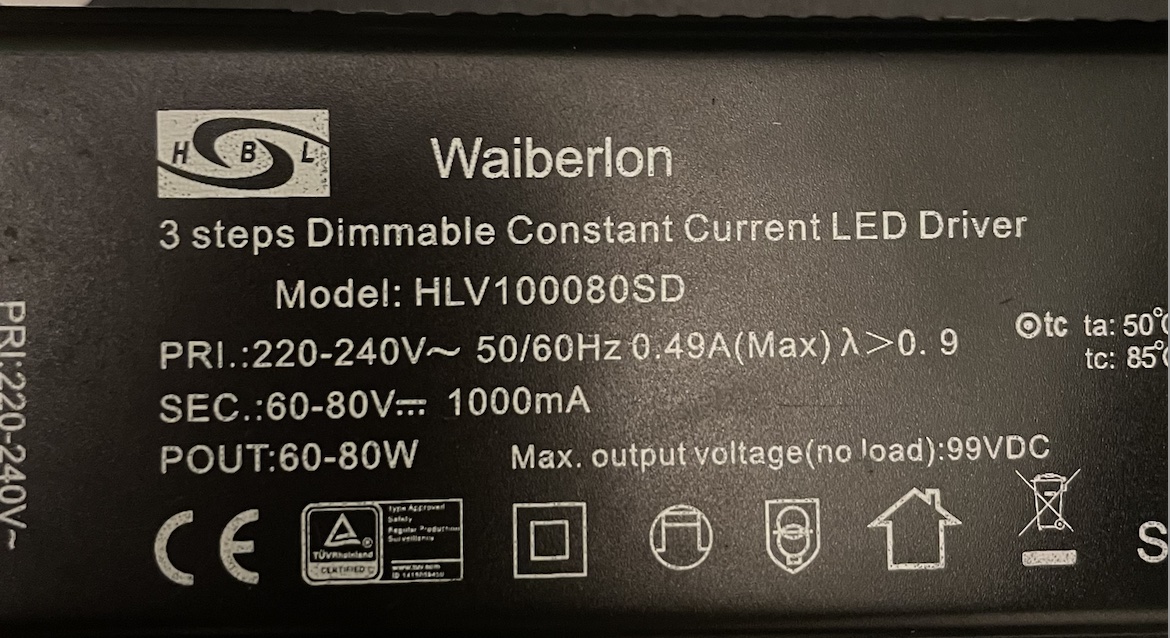

Ich suche für meinen LED Trafo HBL Waiberlon HLV100080SD (hat 3 Dimmerstufen integriert) einen Ersatz Trafo, der Stufenlos dimmbar wäre. Kann mir da vielleicht jemand weiter helfen, was ich da nehmen könnte ?
hier noch ein Bild des Trafos:
Di, 10.01.23, 23:56
Hallo MartinK1979,
Und wie soll da gedimmt werden? Fernbedienung, AC-Wanddimmer, Dali, Zigbee... ?

Vielleicht gibt es ja eine Möglichkeit, den Trafo durch einen passenden zu ersetzten der Dimmbar ist. Diese 60V Spannung und die max. 80W gestalten die suche nach einem passenden Trafo etwas schwierig im Internet... ;-) Habe sonst nur LED Stripes mit 12 + 24V im einsatz... oder dimmbare LED mit 230V. Daher komme ich hier nicht so richtig weiter...
Mi, 11.01.23, 14:29
Der Shelly Dimmer 2 ist ein Phasenanschnittdimmer. Dafür brauchst du ein Netzteil mit 1000mA Konstantstrom und 60-80V Spannungsbereich (der darf auch größer sein) was per Phasenanschnitt gedimmt werden kann. Da ist mir keines bekannt. Die übliche Meanwell PCD Serie geht nur bis 60W. Da könntest du nur die 700mA Version nehmen und die 30% weniger maximale Helligkeit akzeptieren. Für 1000mA Konstantstrom und 60-80V kenne ich nur DALI oder 1-10V dimmbare Netzteile.

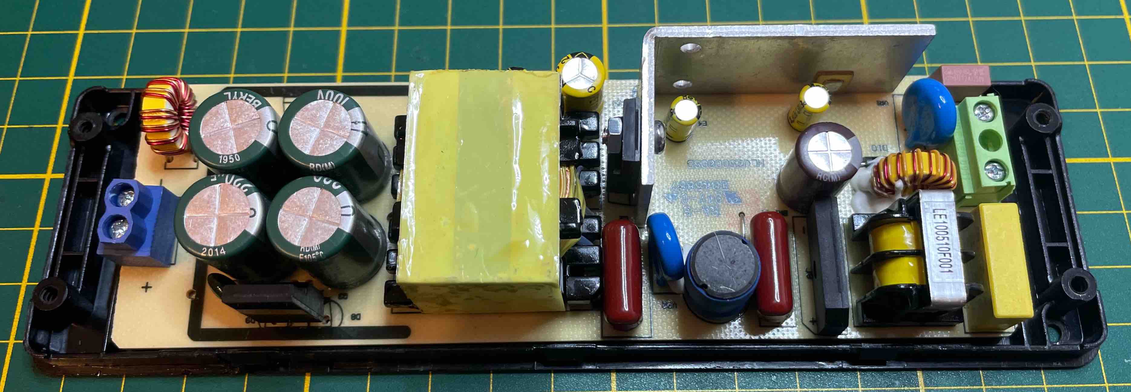

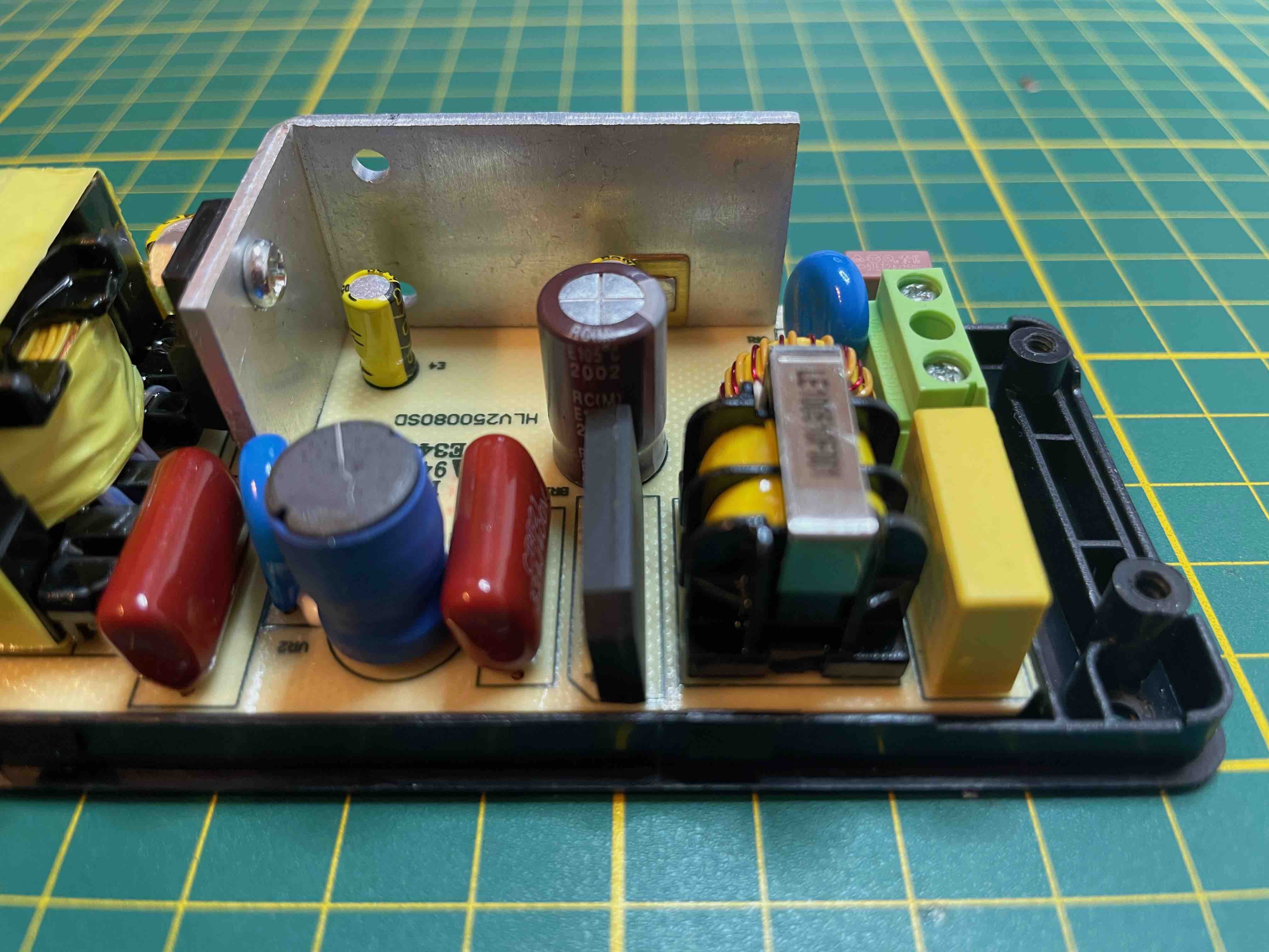

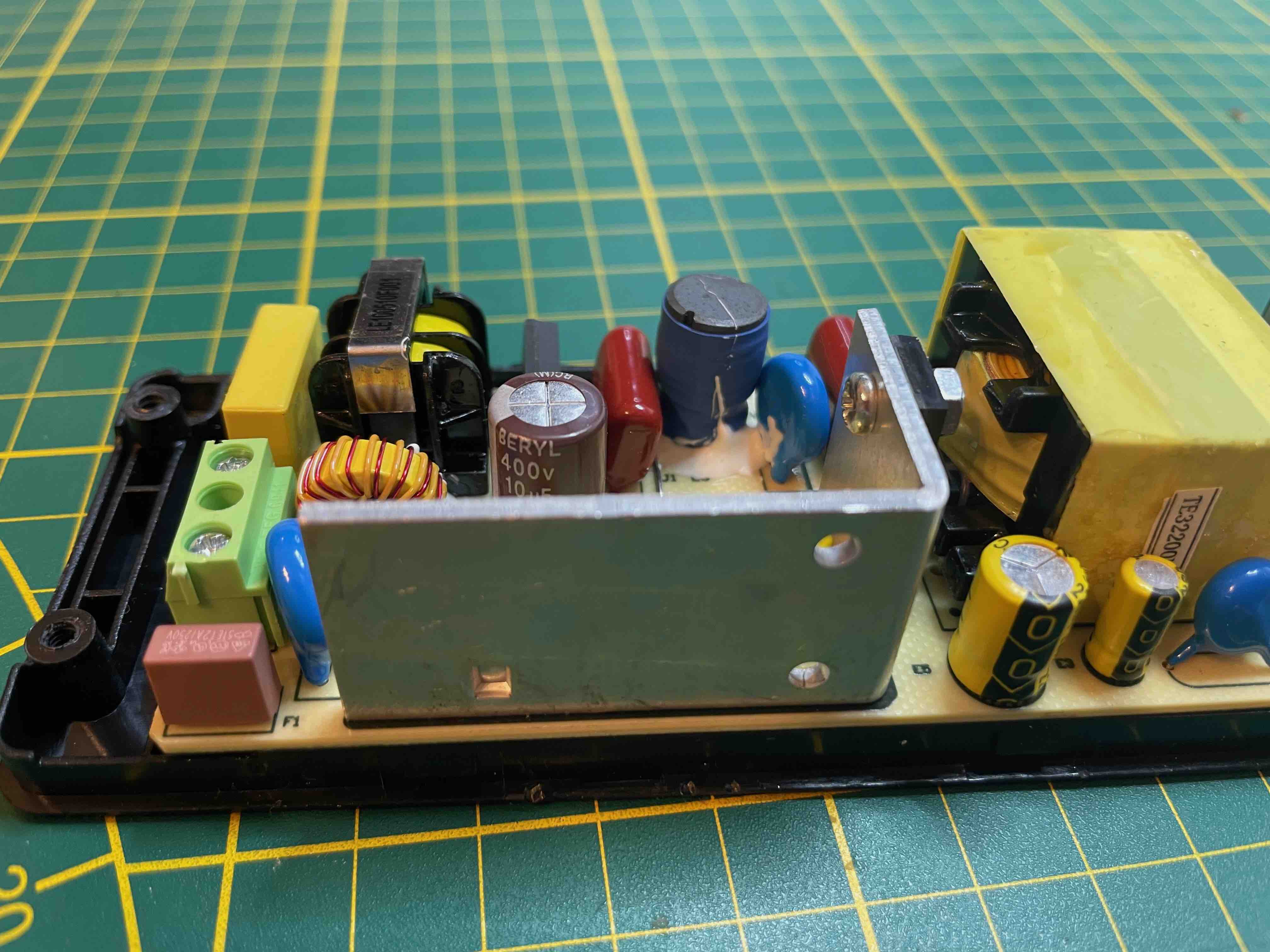

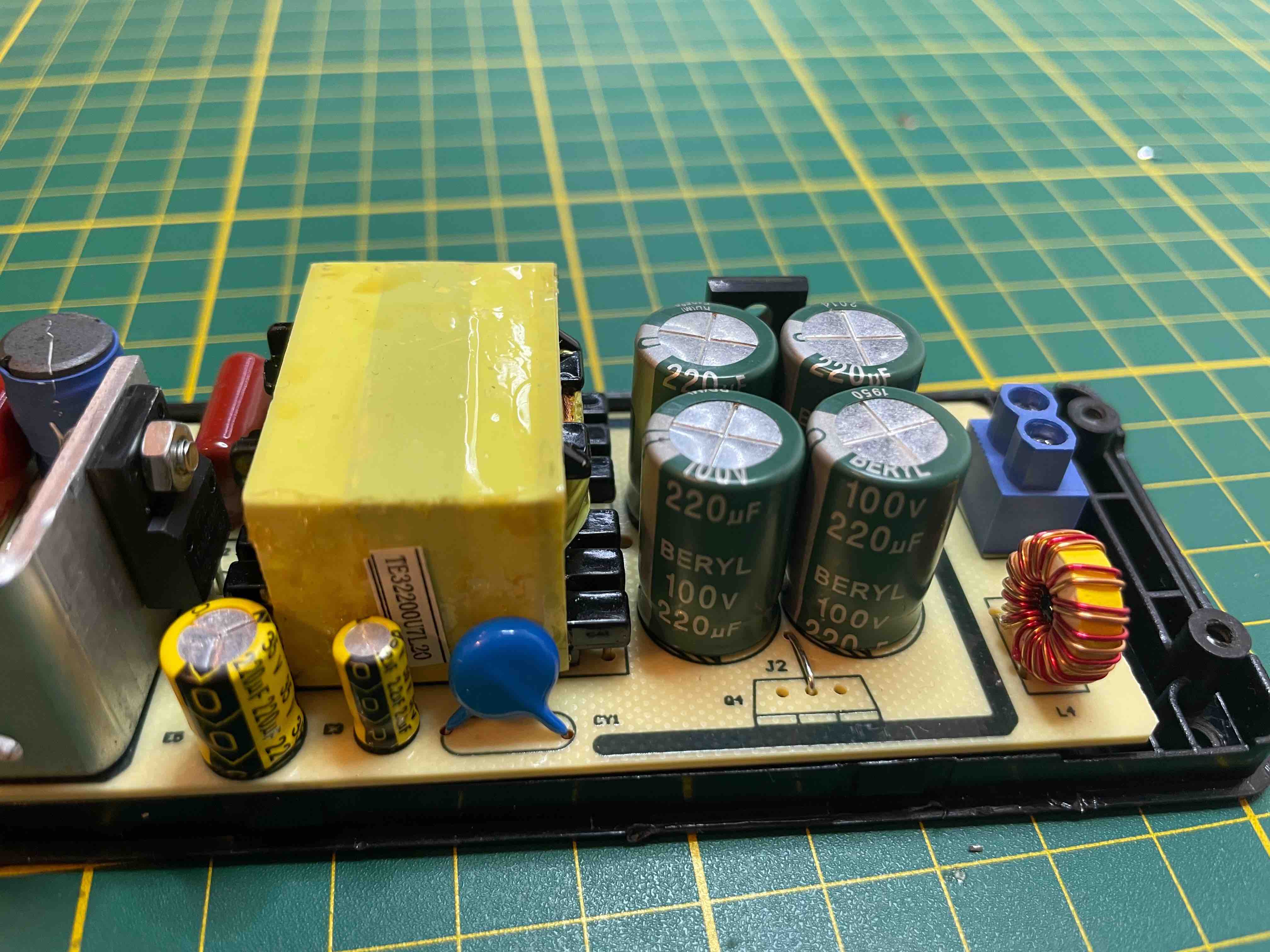

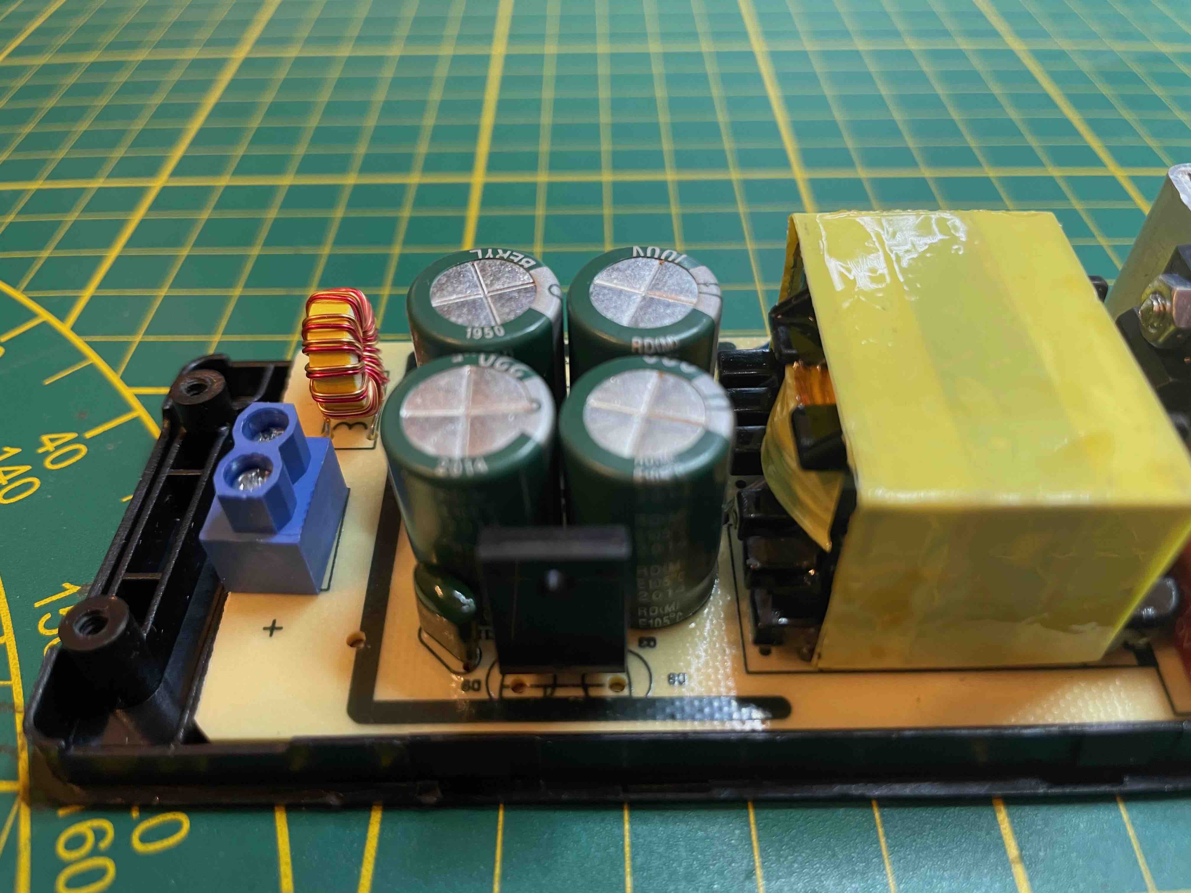

Ich habe hier mal einige Fotos von dem Original Trafo angefügt. Welches Bauteil ist denn dafür zuständig, das bei jedem Schaltvorgang gedimmt wird? Kann ich das nicht irgendwie ersetzten, so das ich immer 100% Leistung habe, und dann mit meinem Dimmer diesen Trafo betreiben kann ? :-)
MartinK1979
Beiträge: 10
Registriert: Di, 10.01.23, 21:26
Sa, 14.01.23, 19:48
wenn es so schwer ist einen passenden Trafo zu finden, vielleicht kann man den Original ja etwas umbauen :-)
So, 15.01.23, 00:44
Irgendein winzig kleiner Chip auf der Unterseite der Platine (also auf den Bildern gar nicht zu sehen). Um zu verhindern, dass der bei jedem Schaltvorgang dimmt müsstest du die Programmierung ändern (respektive den Chip gegen einen neu programmierten austauschen). Möglicherweise ist es auch ein proprietärer Chip bei dem gar keine Änderung vorgesehen ist. Und selbst dann wird dieses Netzteil immer noch nicht AC dimmbar (was für den Einsatz eines Shelly 2 nötig wäre). AC Dimmbarkeit ist eine völlig andere Technologie. Shelly 2 klingt nach beabsichtigter WLAN Steuerung. Die einzige Möglichkeit wäre da wohl ein 1-10V dimmbares Netzteil zu nehmen (z.B.: https://www.factorled.de/treiber-led/ph ... -led-treib ), da einen ESP8266 oder ESP32 (ggf. mit einem eigenen Netzteil) zusätzlich zu verwenden und den so zu programmieren dass er ein passendes 1-10 V Signal erzeugt. Der könnte auch den zuletzt eingestellten Wert im Eprom speichern.
