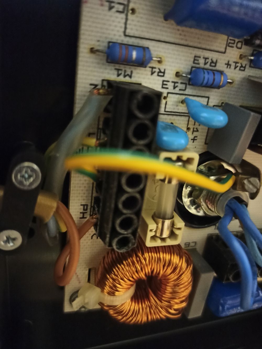

meine Schwiegereltern haben eine altgediente Stehlampe mit Deckenfluter und Leselampe, beides separat dimmbar mittels Drehknopf.
Nun ist das R7S 118mm Halogen Leuchtmittel des Deckenfluters (300W bei 230V) defekt und soll durch eine 30W LED ersetzt werden. Diese habe ich besorgt und nun auf der Verpackung gesehen, dass das Vorschaltgerät überbrückt werden muss. Bevor ich hierbei etwas zerstöre, wollte ich mich hier nochmal rückversichern.

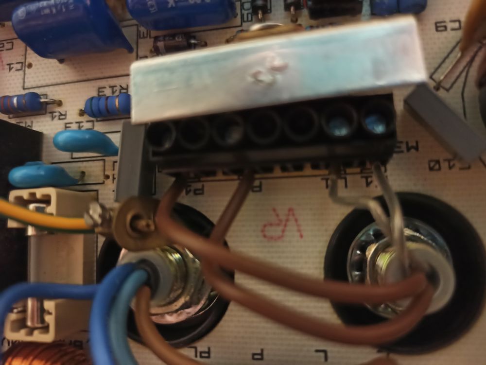

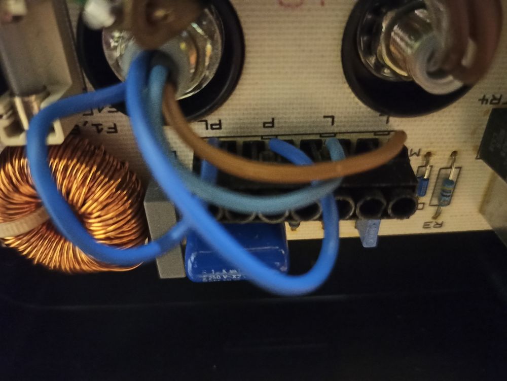

Der "Kanal" mit blauen und braunen Kabeln führt zum Deckenfluter, der "Kanal" mit den braunen Kabeln führt zur Leselampe.
Kann mir jemand einen Tipp geben, wie ich die Verdrahtung ändern muss, um die LED einsetzen zu können, die Leselampe aber weiterhin funktioniert?

So wie ich das sehe, kannst du das alte gegen das neue Leuchtmittel 1:1 ersetzen. Das ist ja auch dimmbar. Könnte nur sein, dass es eben mit dem Dimmer nicht funktioniert.
Unter Ballast wird das Vorschaltgerät für Leuchstoffröhren oder Quecksilberdampflampen verstanden, sowas hast du ja nicht verbaut.
