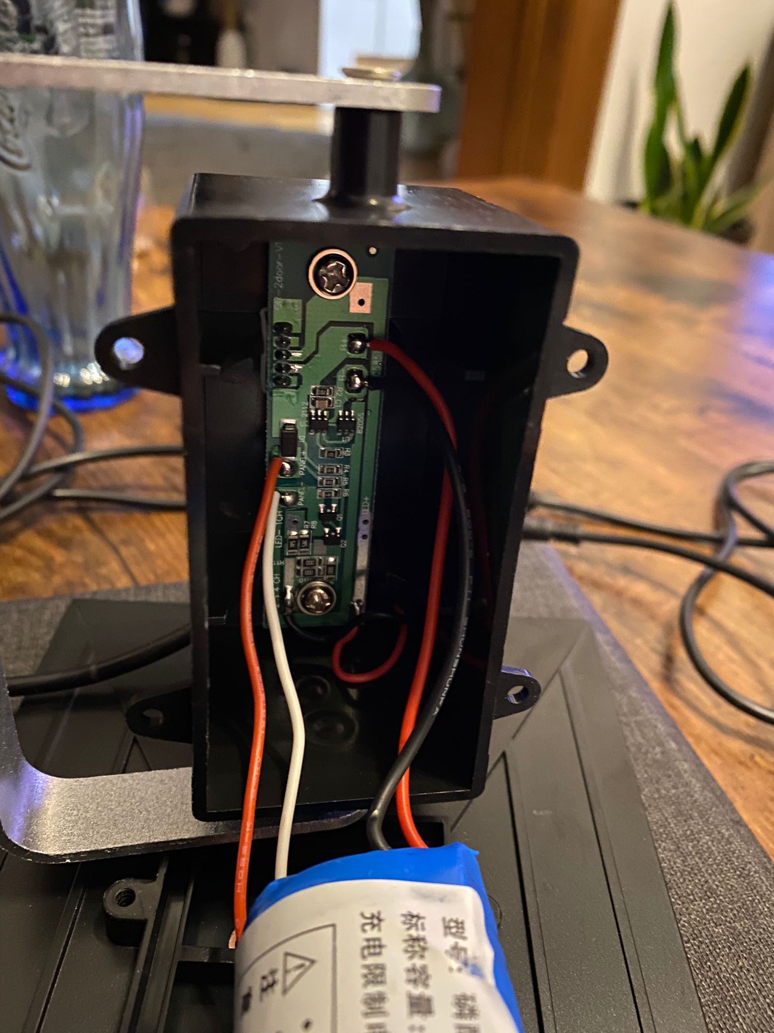

Ich schraub mal das Akkugehäuse auf, vielleicht kann ich ja ablesen welche Art von Akku es ist.
Di, 19.04.22, 19:51
Dann mach gleich ein Foto. Vielleicht sieht man da auch, ob und was für eine Vorschaltelektronik verbaut wurde...

Di, 19.04.22, 21:08

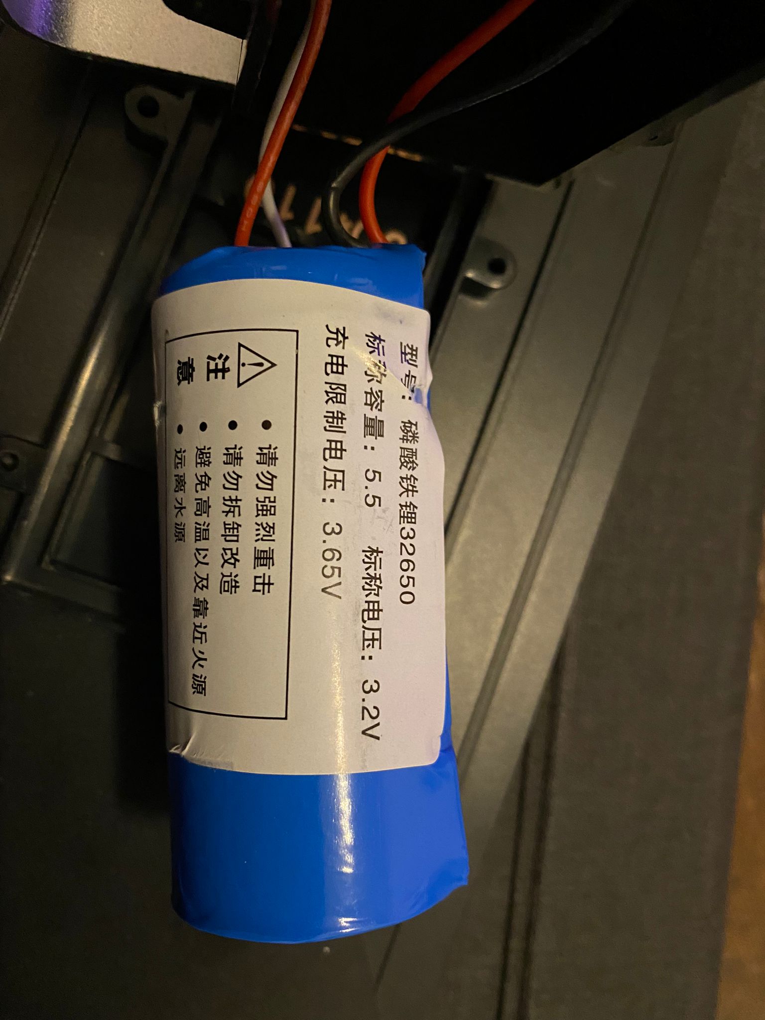

Anbei die Bilder vom Innenleben. Hilft mir jetzt nicht so richtig weiter :D
Edit:
Apple übersetzt wie folgt:
Lithium-Eisenphosphat 32650
Nennspannung: 3,2 V
Ladegrenzspannung: 3,65 V
Mi, 20.04.22, 08:02
Ok. Die Schaltung enthält anscheinend sowohl eine Laderegelung für den Akku als auch eine für die LEDs. Für den Netzbetrieb würde ich direkt an den Akku gehen und den mit einer Ladeschaltung mit einem Netzteil verbinden. Im einfachsten Fall reicht ein 5V Netzteil (z.B. altes Handynetzteil - wobei die 5V schon stimmen sollten weil manche Handynetzteile haben eine wesentlich höhere Spannung als angegeben) und 3 Standard - Siliziumdioden (z.B. 1N 4001) in Reihe zwischen Netzteil und Akku. Besser wäre natürlich ein echtes Lademodul. Z.B. ein TP5000 (das lässt sich per Lötbrücke von LiPo auf LiFePo umstellen): https://www.ebay.de/sch/i.html?_from=R4 ... 0&_sacat=0

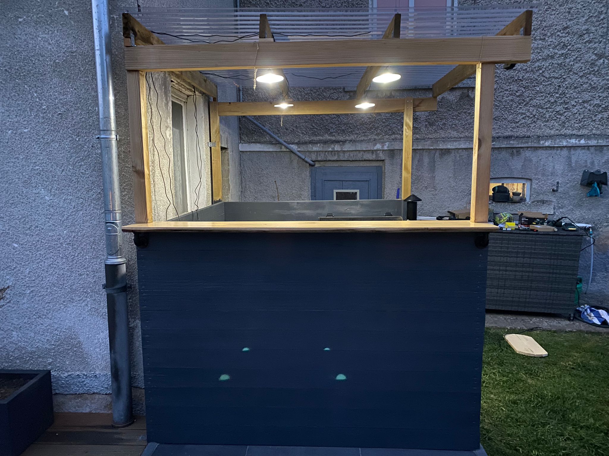

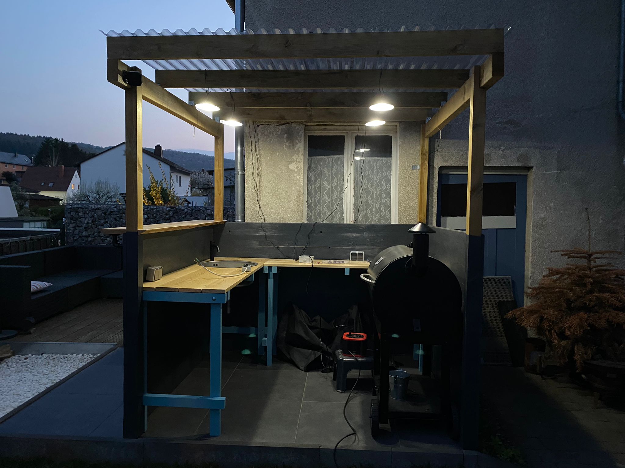

Fr, 22.04.22, 20:25
Ganz abgeschlossen ist es zwar noch nicht, aber der Testlauf ist schon mal geglückt :)
Jetzt muss ich mir nur noch überlegen, wie ich die Kabel am geschicktesten verlege und wo ich die Box mit dem Netzteil platziere.
Aber das wichtigste hab ich mit eurer Hilfe schon mal geschafft, die Lampen leuchten unabhängig von Solar und Dämmerungssensor.
