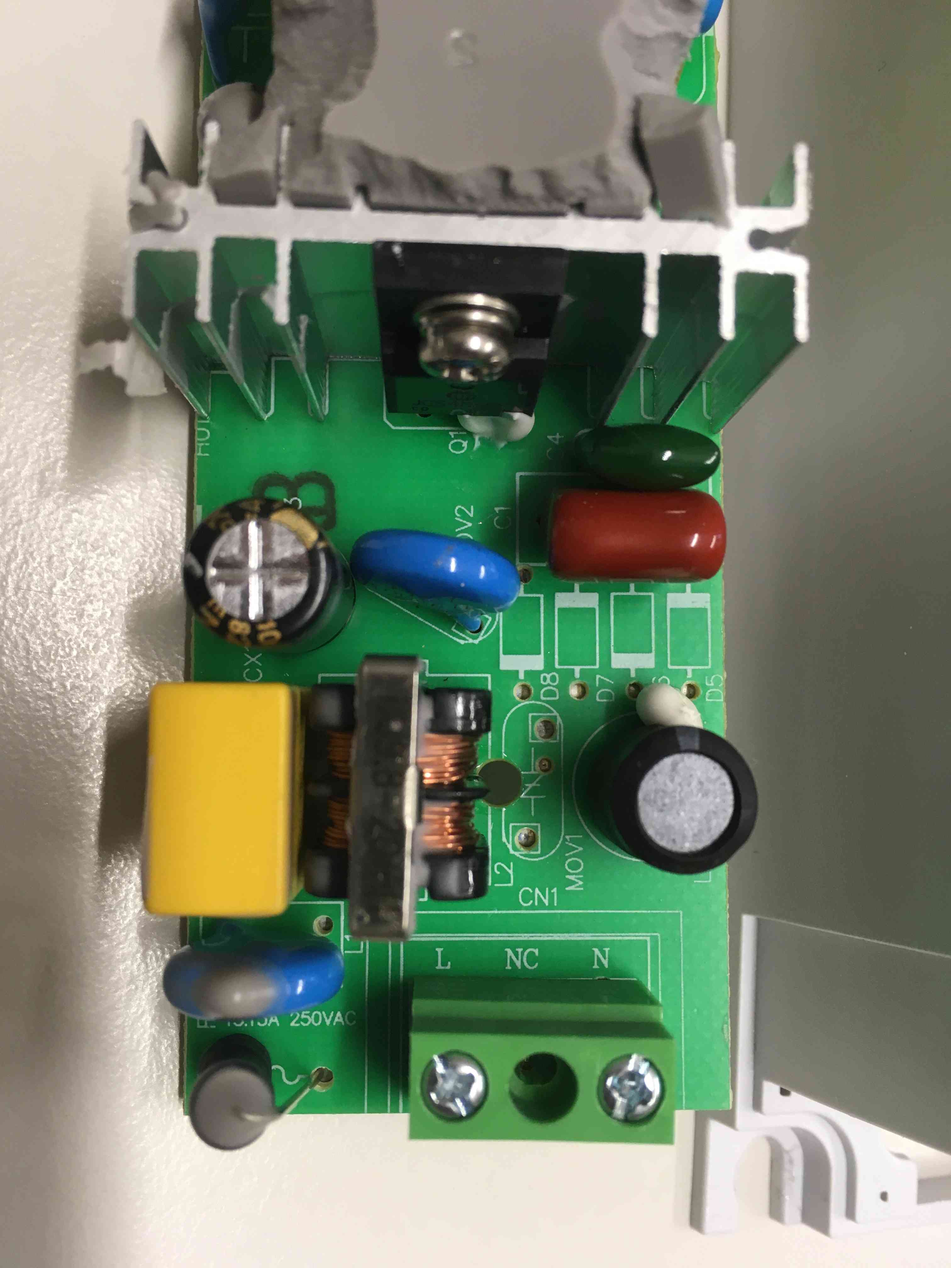

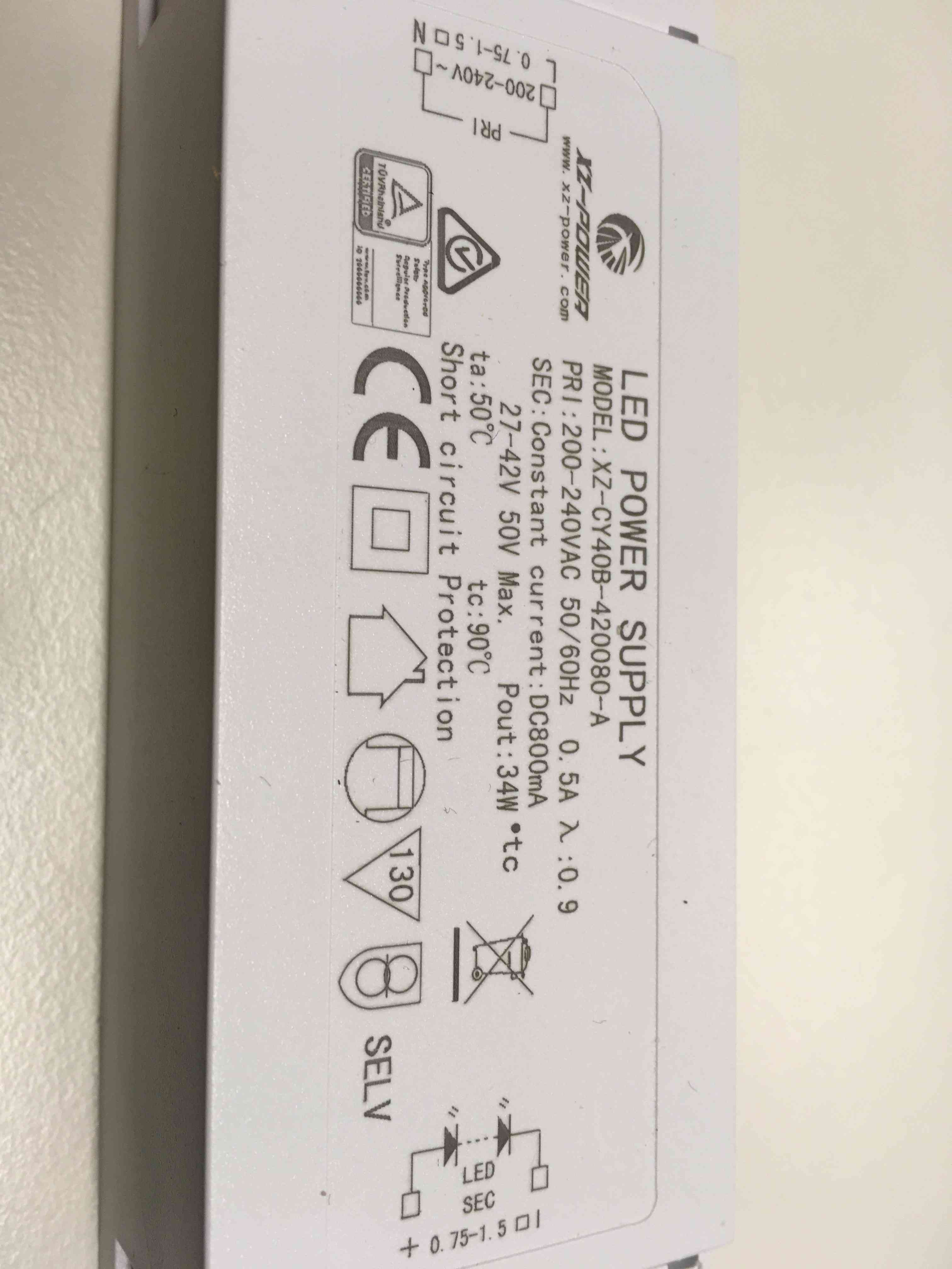

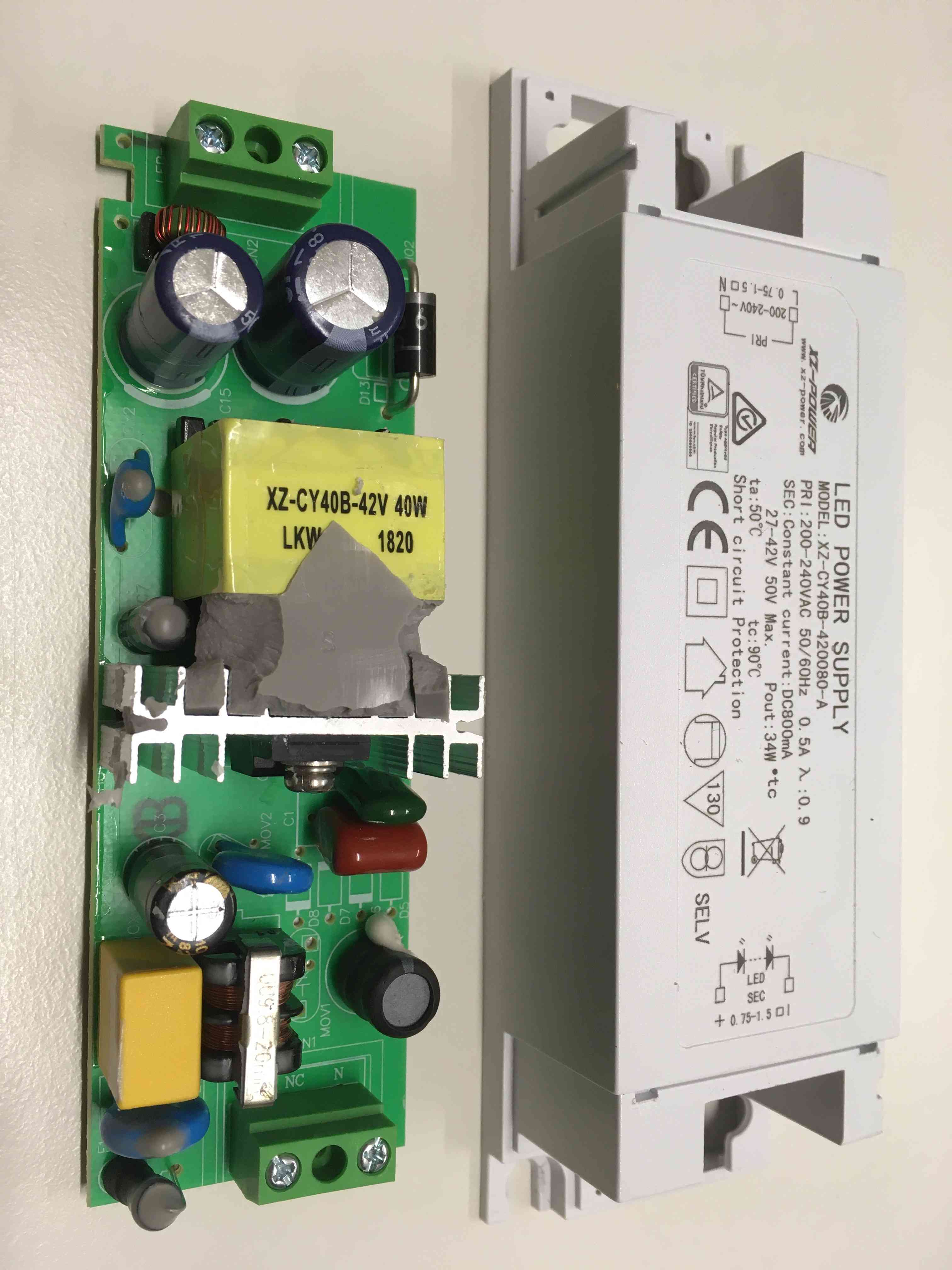

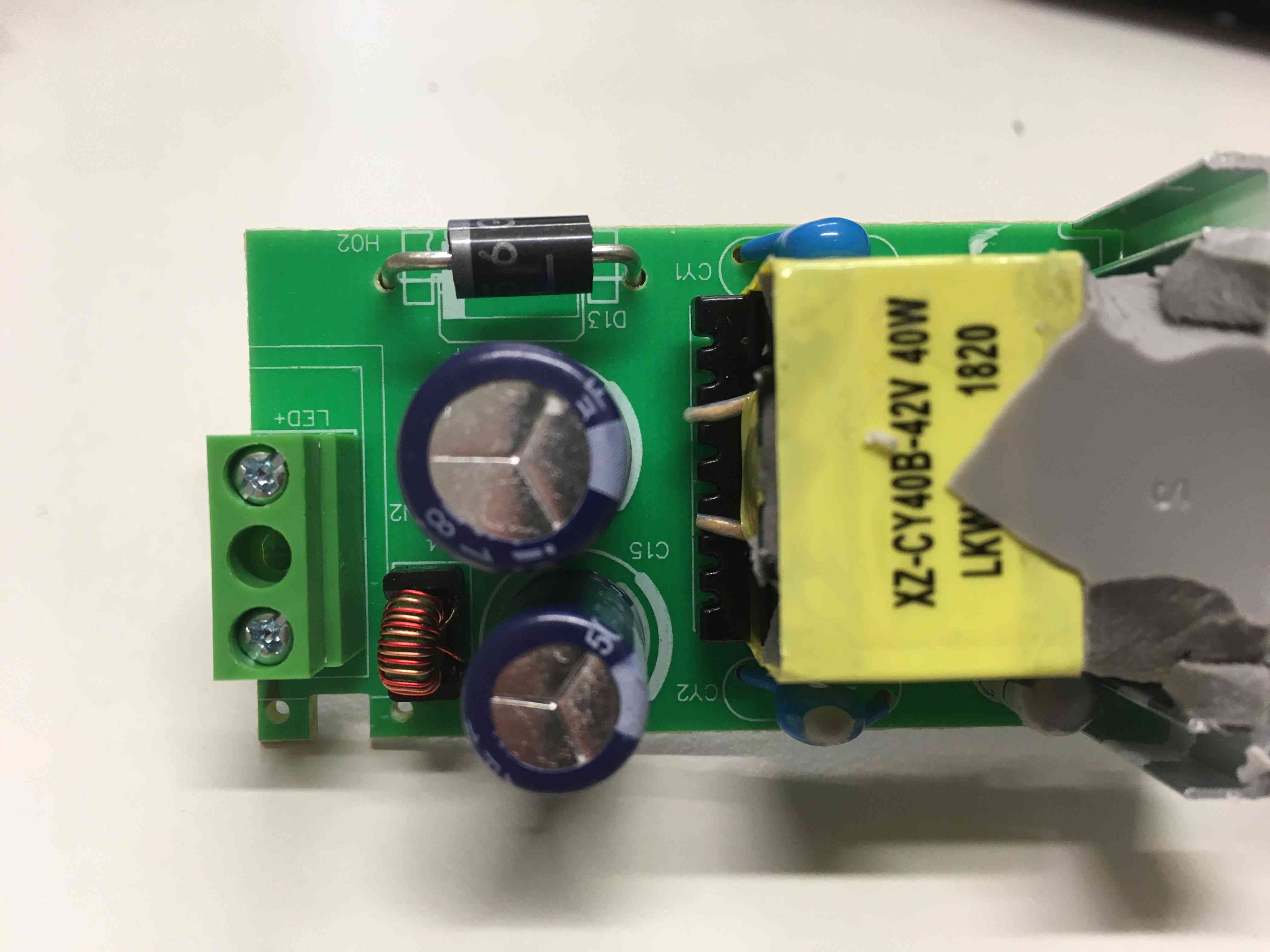

Hallo Dieter,
Danke für deine schnelle Rückmeldung
Anbei die Fotos vom in der Leuchte verbautem Treiber/Vorschaltgerät. Kannst du damit etwas anfangen bzw. lässt sich anhand derer eine "Dimmer-Komponente" bestimmen?
Im Idealfall ließe sich natürlich die Helligkeit variabel dimmen. Platz für Poti und/oder weiterer Elektronik ist reichlich vorhanden. Alternativ würde eine feste Größe im Zweifelsfall auch gehen. Die halbe Leuchtkraft wäre wahrscheinlich völlig ausreichen.
Nach als Zusatzinfo: Wir haben drei dieser Leuchten in Reihe verbaut, obgleich natürch nur die 230V intern weitergereicht werden. Eine zentrale Dimmer-Komponente schließt sich wahrscheinlich aus? Das Öffen der Lampe war jetzt aber auch kein sehr großes Problem, auch nicht das des Treibers ... um so weniger Eingriff aber nötig ist, desto lieber ist mir eine Lösung natürlich
Vielen Dank für deinen Support!
Gruß Frank

Die einfachste, wenn auch elektrisch unschönste Variante ist die mit einem https://www.leds.de/meanwell-pcd-40-700 ... 95155.html sofern er mechanisch rein passt und Wanddimmer. Der Dimmer muss aber auch zum NT passen (Kompatibilitätsliste), sonst brummt oder flackert es.
An deinen Netzteilen was zu machen sieht eher schlecht aus, auch wenn auf der Unterseite vermutlich auch noch Elektronik verbaut ist, weil was für Spezialisten mit Elektronikkenntnissen.
Bei 3 Netzteilen, die dann vermutlich auch gleichzeitig gedimmt werden sollen, wird es kompliziert: typischerweise nimmt man da dann in Bussystem, ich kenne zB DALI aber es gibt glaube auch andere. Keine Ahnung, ob das für dich in Frage käme.
