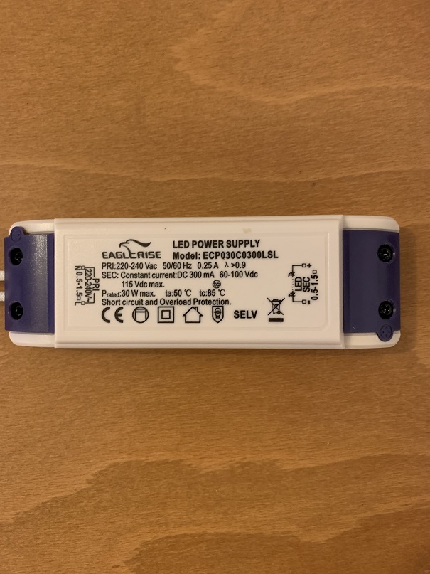

Gibt es für das Netzteil im Anhang (Foto) ein Passendes was gedimmt werden kann und auf was ich sonst noch achten sollte.
Vielen Dank im voraus für eure Hilfe.

Hallo Uli,
'Passend' bedeutet hier (mindestens) zweierlei:
1. Elektrisch (ja da gibt es was passendes)
2. Mechanisch (wissen wir nicht - mit exakt den gleichen bzw. kleineren Abmessungen kenne ich zumindest kein dimmbares Netzteil).
Ferner die Frage wie gedimmt werden soll: Mit einem einfachen Poti (gut zum einmaligen Einstellen), oder mit AC Dimmer (also Wanddimmer) oder Fernbedienung / App / Alexa...
Mal ein Beispiel:
https://www.reichelt.de/led-trafo-42-w- ... 38355.html
Ist mit 350mA eigentlich zu stark (300mA sind kein Standardwert, daher ist bei diesem Strom die Auswahl sehr klein), also nur gedimmt betreiben (sonst werden die LEDs überlastet). Geht bei dem Netzteil mit einem einfachen Poti. Damit die LEDs nicht überlastet werden parallel zum 100 KOhm Poti (Beispiel: https://www.reichelt.de/drehpotentiomet ... 32557.html ) noch einen 330KOhm Widerstand (Beispiel: https://www.reichelt.de/widerstand-meta ... 11734.html ) schalten, dann liegt der Dimmbereich bei etwa 10-90% vom aktuellen Netzteil.
P.S. Man könnte sogar das aktuelle Netzteil 'dimmen'. Aber dazu müsste man das Gehäuse öffnen und einen Widerstand austauschen (da gibt es hier im Forum sogar eine Anleitung dafür). Sollte man aber nur mit hinreichend Erfahrung im Bereich Elektronik und Löten machen .
