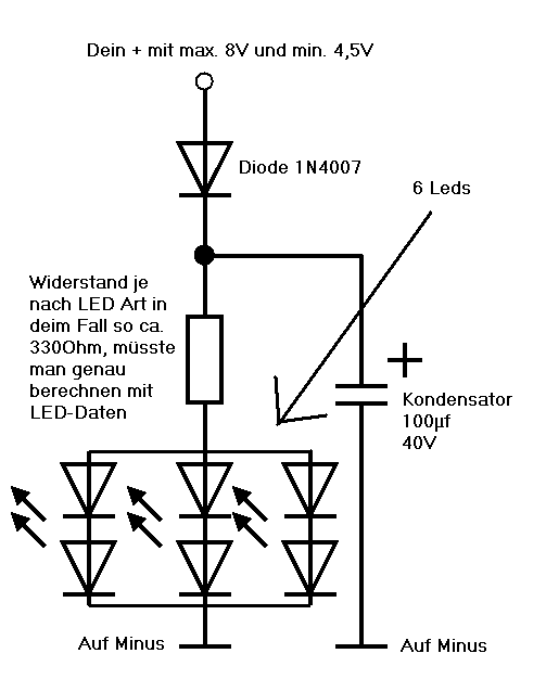

Ich hätte irgendwie an sowas gedacht:
löst jedoch nur das problem der schwankung da müsste aber irgendwas mit kondensatoren noch gehen, habe leider noch nichts gefunden. Am besten du baust dir ne batterie ein, mit aufladung, dann hast keine schwankungen! Wenn ich noch was finde poste ich es sofort!!

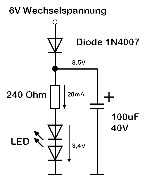

sehr gut!! Vielen Dank!!!
zu dem Schaltpaln: An der 2 LEDs kommen höchstens 6V an, fließt mehr, so wird der Strom durch das "100uF 40V" verbraten? Und was ist das "100uF 40V" für ein Teil?
Wenn ich insgesamt 6 LEDs verwenden will, dann mach ich zwei solche Elemente mit jeweils 3 LEDs?

Aber habe ich den Schaltplan oben in meinem vorherigen Beitrag richtig interpretiert?

Das Teil ist ein Kondensator. Der soll das bei Ladespulen typische "Flackern" der Beleuchtung verhindern. Wegen der schnellen Reaktion der LED´s auf Schwankungen wäre das sonst noch viel stärker als bei Glühbirnen, die sehr träge sind.
Auch bei der Spannungsdifferen würde ich zu einer Konstanspannungsquelle in Verbindung mit einer vorgeschalteten Diode raten. Dein Rücklicht hat dann, unabhängig von der Drehzahl des Motors, immer die gleiche Helligkeit.

Und was ist jetzt mit dem Oben genannten Schaltplan los? Ich kapier den nicht...
mario159
Beiträge: 484
Di, 15.05.07, 20:01
Hier die erklärung des schaltplans!
An + schließt du den Pluspol deiner Lichtmaschine und an - die masse halt an den rahmen.
Dann baust du die Konstantstromquelle auf eine platine, du benötigst dazu:
-Stück Platine
-1 Diode Wie auf zeichnung angegeben
-1Kondensator wie auf eichnung angegeben
-1Widerstand wie auf zeichnung angegeben(wenn du genaue daten hast und nicht den benötigten widerstand ausrechnen kannst,meld dich!)
- deine Leds zu zweit in reihe immer parallel zueinander

Das ganze nennt sich Konstantstromqulle?
Macht es sinn, oder ist es sinnvoller, statt einem Wiederstand vor jeder Parallelschltung einen Wiederstand zu packen oder geht das mit einem auch?
Wie ich ihn berechnen muss, hab ich dank dieses tollen Forums schon rausgefunden! :)
Mi, 16.05.07, 13:29
Nein, das ist keine Konstantstromquelle sondern eine einfache Schaltung mit Vorwiderstand, hier ergänzt durch einen Kondensator.
Mach vor jede Zweier-Reihe einen Vorwiderstand. Gerade bei den wechselnden Spannungen ist das besser für die LED´s (aber auch sonst sollte man von solchen "Zentralwiderständen" absehen - macht mehr Probleme als Freude).

Kommen an den Vorwiederständen 6 oder 8Volt an?
6?
Mi, 16.05.07, 15:50
Etwa 7,3 Volt bei 8 Volt Einspeisung. Bei den kleinen Strömen "klaut" die Diode etwa 0,7 Volt.
