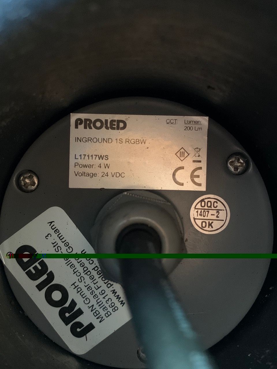

Ich habe mir vor 5 Jahren mehrere RGBW Strahler (MBN-Proled) gekauft.
Diese werden über einen Controller (ebenfalls PROLED) betrieben.
2 dieser Strahler wurden durch neue ausgetauscht. Diese haben trotz gleicher Artikelnummer unterschiedliche Watt und Lumen Angaben.
Die Strahler leuchten zwar in gleicher Farbe aber unterschiedlich hell. siehe Bilder.
Meine Gedanke war jetzt, die "alten" mit 200 lm etwas zu dimmen, was mit einem 100 Ohm Metallschicht Widerstand auch schon ganz gut ging. Dieser wurde allerdings schnell heiß und es rauchte (Farbe verbrannt) funktionierte jedoch noch.
Gibt es rechnerisch eine Möglichkeit den Widerstand genau zu berechnen und welcher Typ ist da besser geeignet?
Die Strahler haben eine gemeinsame Kathode (Minus), dort habe ich den Widerstand verbaut.

Strahler alt:
200 Lm
24VDC
4W

Strahler "alt" 200 Lm
IMG_4619 (1).jpg (227.88 KiB) 4476 mal betrachtet
