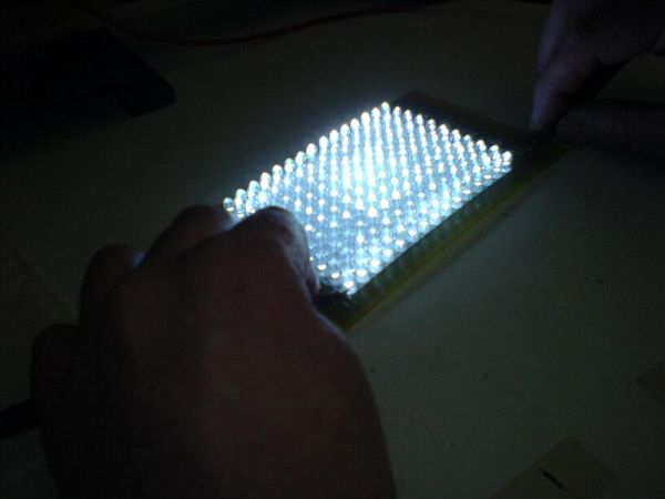

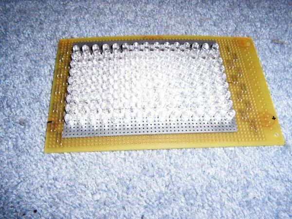

Im DiY-Community Forum wird mit 15-20° LEds getestet.
http://www.diy-community.de
Polarie sein Polaris B-560 [LED]
557 LED-Array
Beamer Thread
mFg Martin
Fr, 04.05.07, 18:43
Wenn das mal net ein riesen cluster ist *g* 8)
