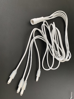

Es sind rgb LEDs sind aber keine Streifen sondern einzelne LEDś.
Ich denke das in den Kabelsträngen immer die Vorwiderstände mit eingegossen sind, daher immer 4 LED zusammen

Ich habe mal zwei Bilder gemacht von den LEDs und dem verbauten Controller.

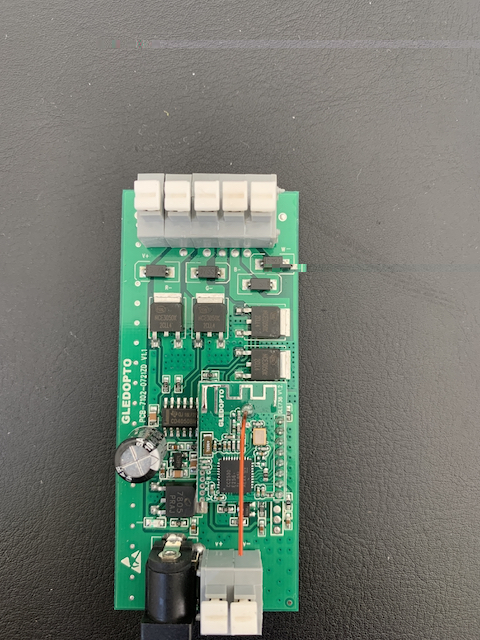

Dieser Controller kann kein Zigbee und um die Farbe zu wechselt muss man die Spannung abschalten und wieder einschalten, also ganz bescheidene Technik. Ich habe hier einen Controller von Gledopto der hat aber leider 12V Output, ich hänge mal ein Bild der Platine an. Könnte man den evtl. auf 5V umbauen?
Di, 21.07.20, 09:49
Ich denke schon, dass man den auf 5V umbauen kann. Dafür brauche ich aber ein hoch aufgelösten Bild (so dass man die Beschriftungen von den Chips lesen kann). Dieser Ausschnitt würde reichen:

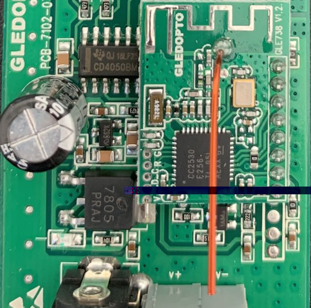

Di, 21.07.20, 10:00
IMG_1623 (3).jpeg (85.14 KiB) 15654 mal betrachtet
Der Spannungsregler ist tatsächlich ein 7805 also 5V aber die 12V+ Leitung wird direkt zum V+ von den LEDs durchgereicht.
Di, 21.07.20, 16:32
Genau. Wenn aber sowieso alles mit 5V läuft, musst Du quasi nur den 5V Regler überbrücken und dann einfach an dem 12V+ Eingang deine 5V anschließen. Dann werden sowohl die Chips als auch die LEDs mit 5V versorgt. Die 5V müssen natürlich sauber stabilisiert sein.
